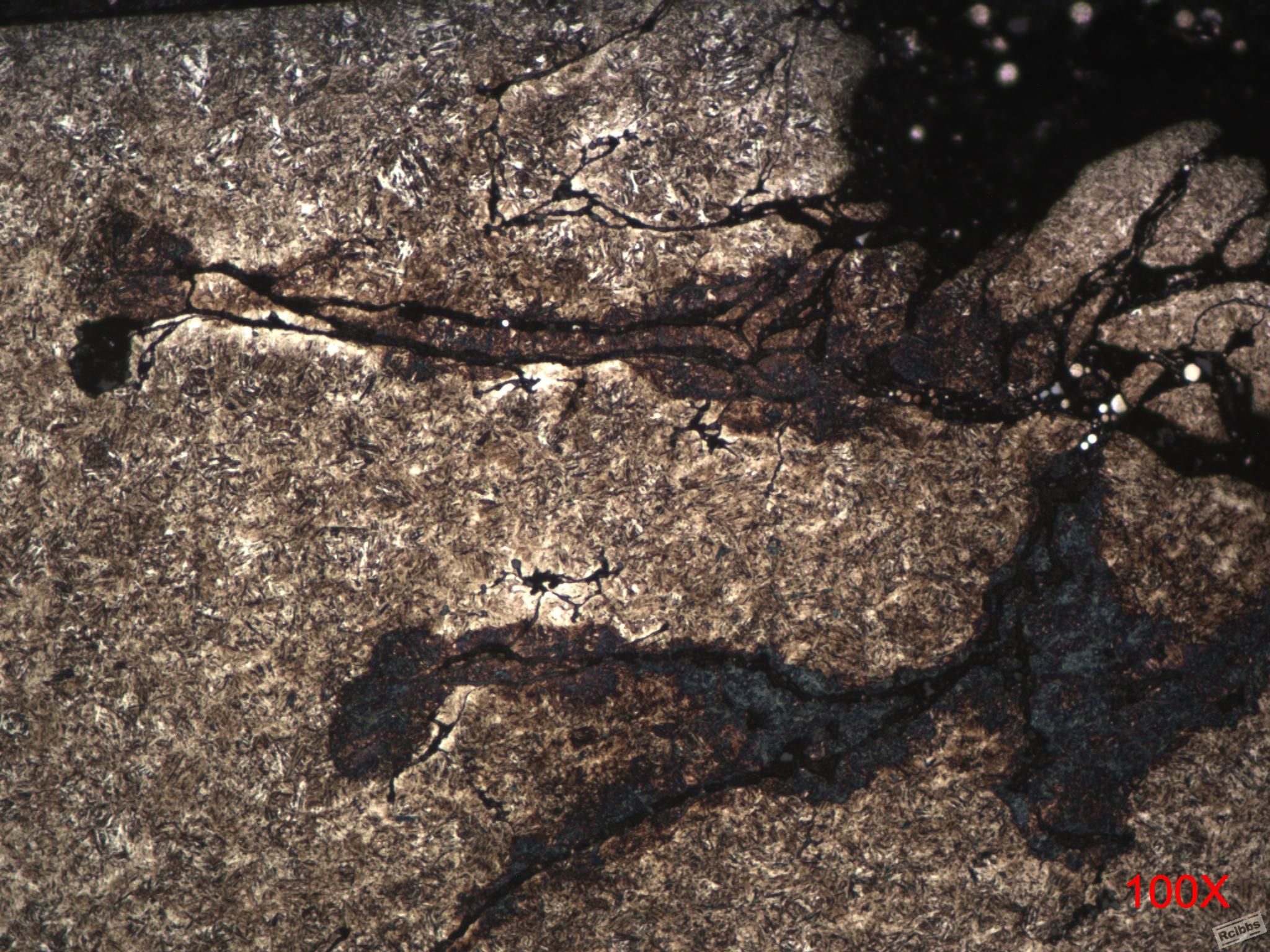

朋友送来的裂纹样,大家都来说说自己的看法。

介绍下情况先?什么钢种,什么零部件,断裂情况(使用中or加工后,使用时间),运行环境。。。。。。
看组织像是调质组织,给我感觉像是应力腐蚀开裂。不过都是猜测,需要证据
签到天数: 7 天
发表于 2015-2-4 18:08:19 | 显示全部楼层
热处理前就有的裂纹?
签到天数: 128 天
发表于 2015-2-4 19:14:21 | 显示全部楼层
都是冶金缺陷
签到天数: 521 天
发表于 2015-2-4 22:14:05 | 显示全部楼层

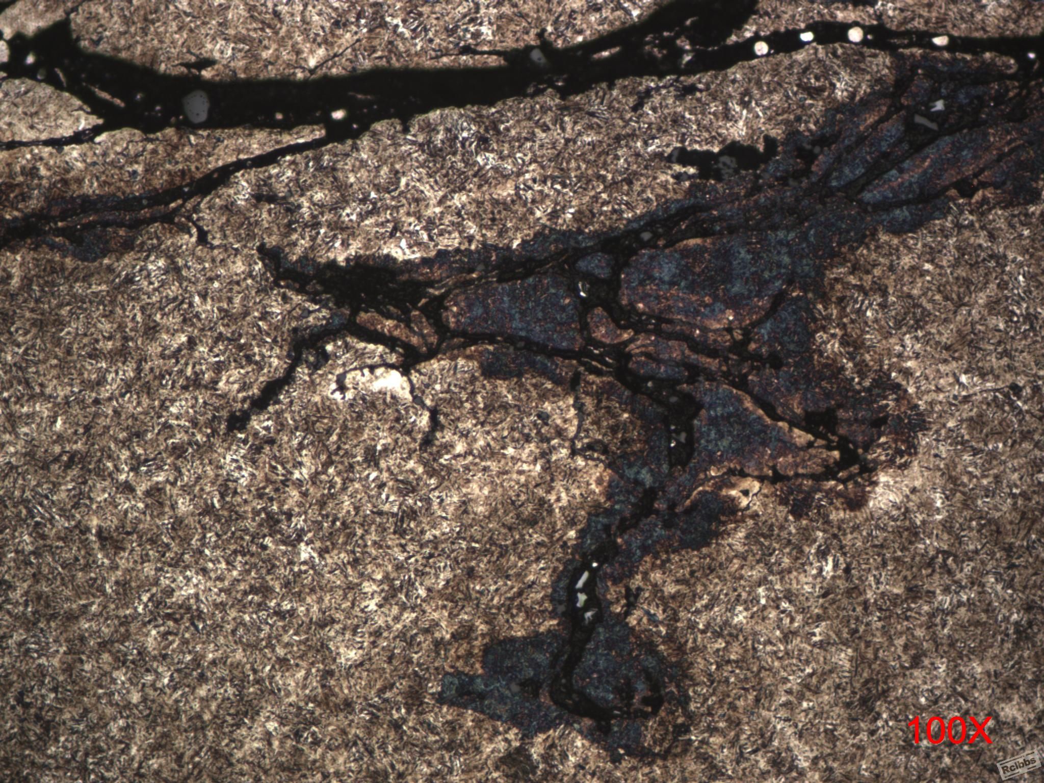

组织是马氏体,局部有铁素体,应该是疏松,或气泡等缺陷,在段扎形成
 楼主| 发表于 2015-2-5 11:11:56 | 显示全部楼层

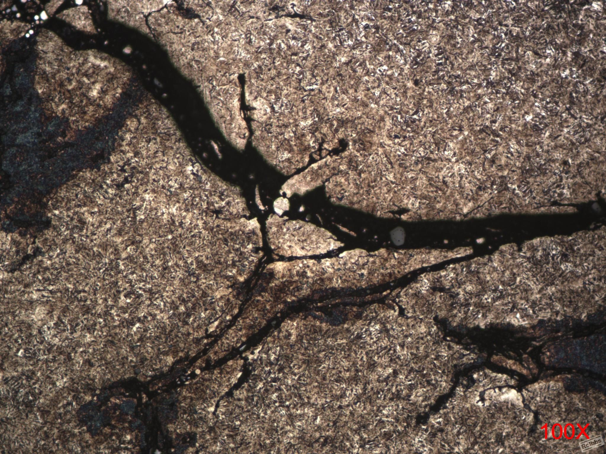

我们手上的信息也有限,可以认定的是,该产品经过淬火回火处理,裂纹周围出现脱碳,排除了淬火裂纹的可能性。
发表于 2015-2-6 08:56:06 | 显示全部楼层
组织不均匀,靠近裂源处出现铁素体,
第二张图片,上面一条裂纹两边有脱碳现象。
裂纹中间有很多灰色,褐色的点状,条状物,是夹杂吧。
发表于 2015-2-6 09:57:47 | 显示全部楼层
很严重啊,像是爆裂,应该是淬火第二次开裂
发表于 2015-2-7 09:07:40 | 显示全部楼层
原材料缺陷,个人观点
签到天数: 498 天
发表于 2015-2-7 14:28:15 | 显示全部楼层

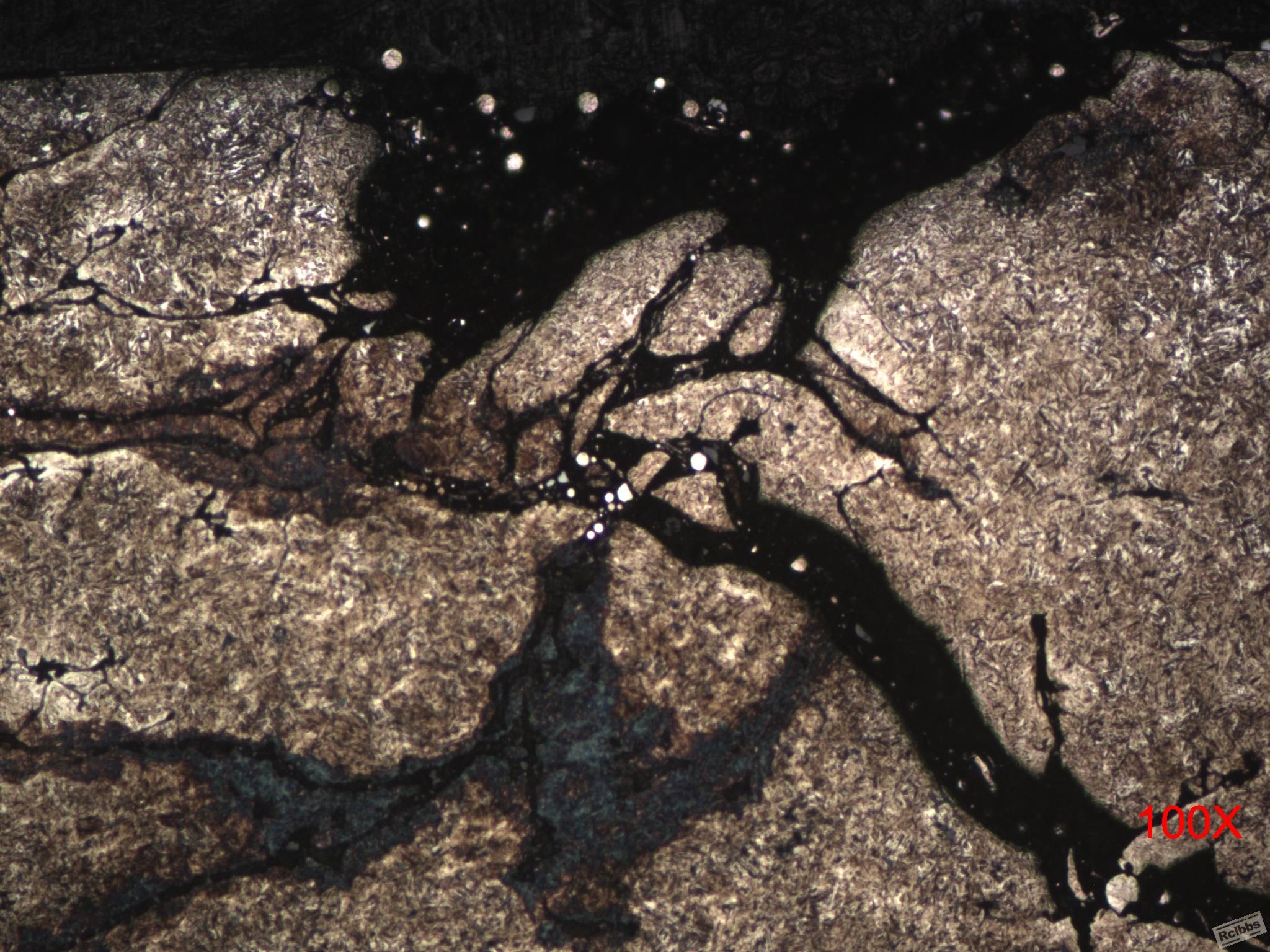

这个是锻件吗,裂纹走向乱七八糟,推测:原材料问题大
发表于 2015-2-9 13:53:54 | 显示全部楼层
目测是冶金缺陷,裂纹中有被氧化的迹象。
发表于 2015-2-9 14:04:47 | 显示全部楼层
不懂,听人讲解,学习 一下,
签到天数: 30 天
发表于 2015-2-9 15:51:19 | 显示全部楼层
没有具体的钢种,只能是猜测,但是裂纹又扭曲,中间还有夹杂。
