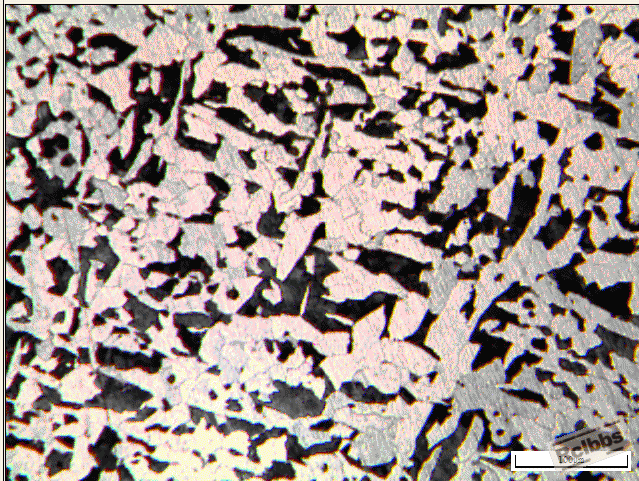

工艺:980保温两个小时后缓冷到850后快速冷却(50分钟内到达室温)
工件最大壁厚为45mm
大家看这种金相是什么原因导致的呢?
签到天数: 467 天
发表于 2015-1-30 12:18:47 | 显示全部楼层
什么材质?最终硬度?
会不会是炉子跑温了,实际炉温过高

炉子应该不会跑温的,
这个是铸造碳钢,含碳量在0.2左右。是一种阀门材料,外标叫WCB
硬度没打过,现在东西都给客户了。

发表于 2015-1-30 12:31:46 | 显示全部楼层
什么钢种?为什么要采用980度缓冷至860度快冷的工艺呢?

860之前都是奥氏体区,缓冷后直接快冷。

980度晶粒长大,缓冷至860度晶粒难道会细化?

发表于 2015-1-30 19:32:36 | 显示全部楼层
铸件热处理组织,正常。

发表于 2015-1-30 21:10:03 | 显示全部楼层
组织中有魏氏组织,应注意消除。

 楼主| 发表于 2015-1-30 21:40:16 | 显示全部楼层
sawens 发表于 2015-1-30 21:10
组织中有魏氏组织,应注意消除。
应怎么消除呢?。。。

980度主要解决成分偏析,但晶粒会长大,应缓冷至室温(相当于高温扩散退火)后,再次加热至860度保温空冷以细化晶粒。
供参考

发表于 2015-1-30 23:17:33 | 显示全部楼层
183222009 发表于 2015-1-30 21:38
其实我也不是很明白这段缓冷的实际意义,前辈可否解说下吗?
从980度快速冷却下来会有大量魏氏组织。按MYG的意见做组织就很好了。

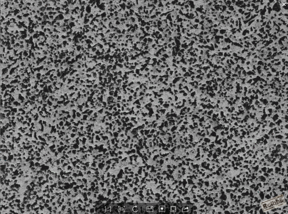

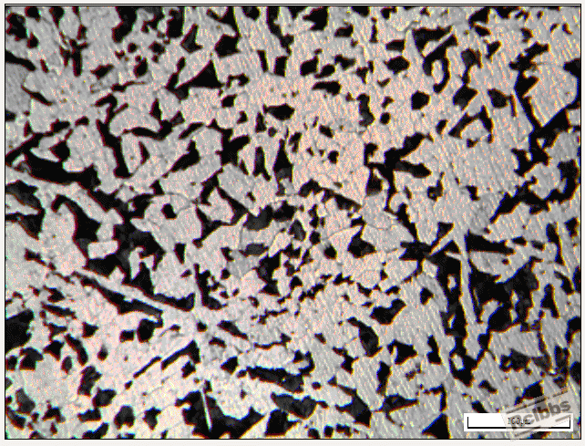

 楼主| 发表于 2015-1-31 10:06:13 | 显示全部楼层
大家看这个金相,和上面是一样的零件。
处理区别在于这个正火做了两次。

发表于 2015-1-31 10:37:10 | 显示全部楼层
组织出现针状铁素体,属于魏氏体了;为了解决组织偏析,铸钢增加高温扩散退火;后续需要高温回火,消除组织遗传,在正火一次即可;楼主两次正火工艺,两次重结晶细化了晶粒;如果第二次正火温度在略低点效果会更好;
