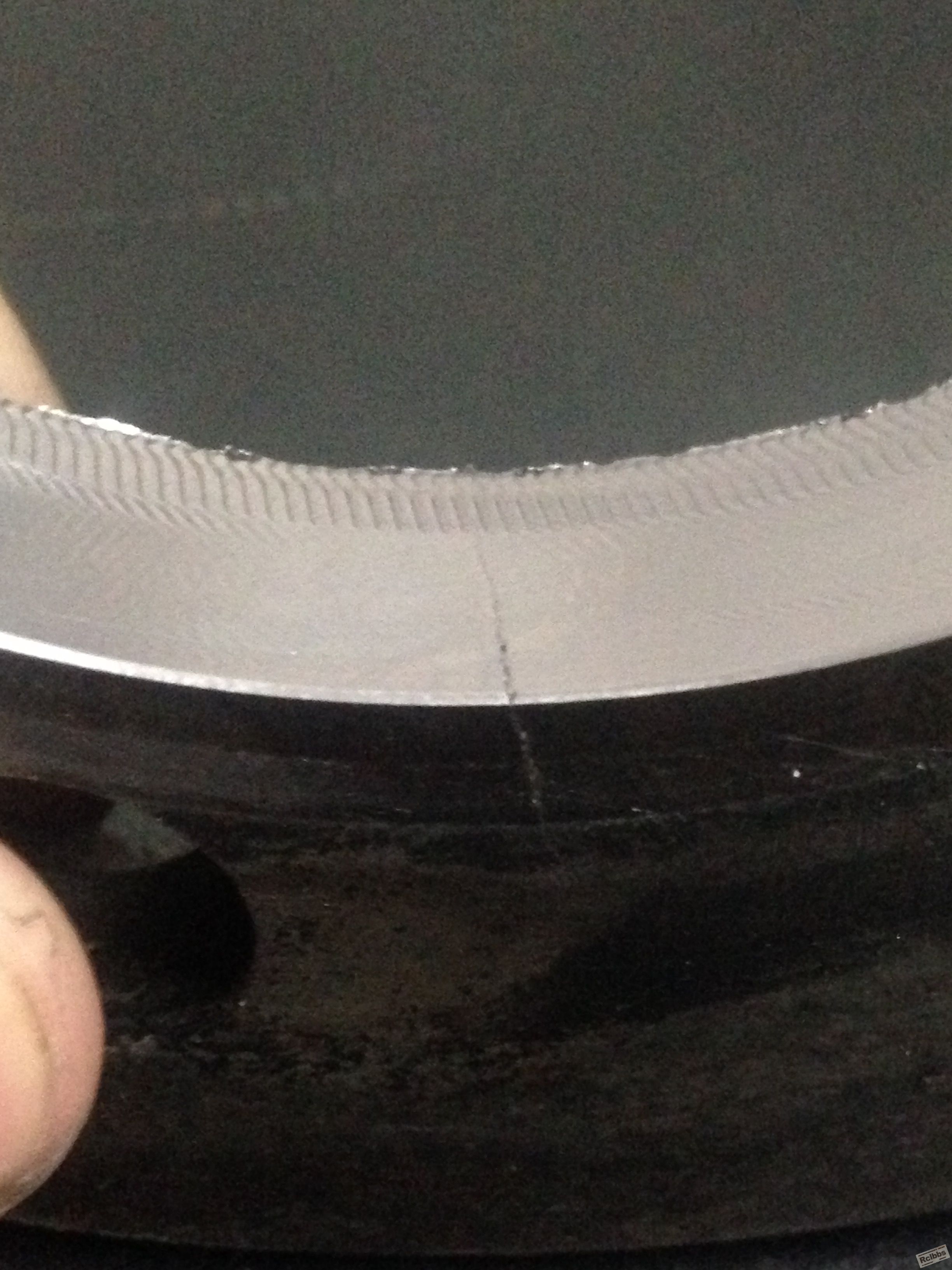

发表于 2015-1-20 19:56:19 | 显示全部楼层 |阅读模式

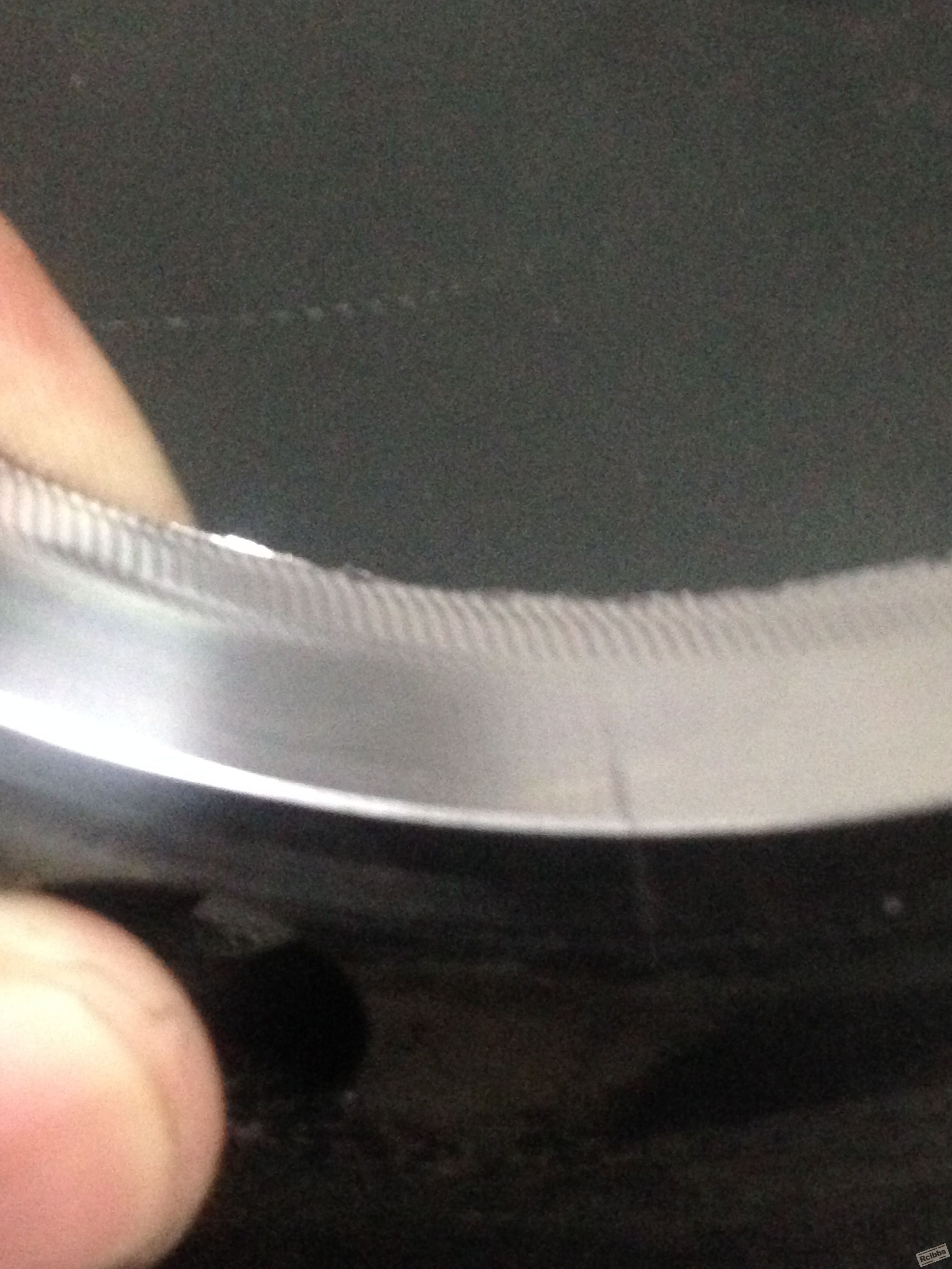

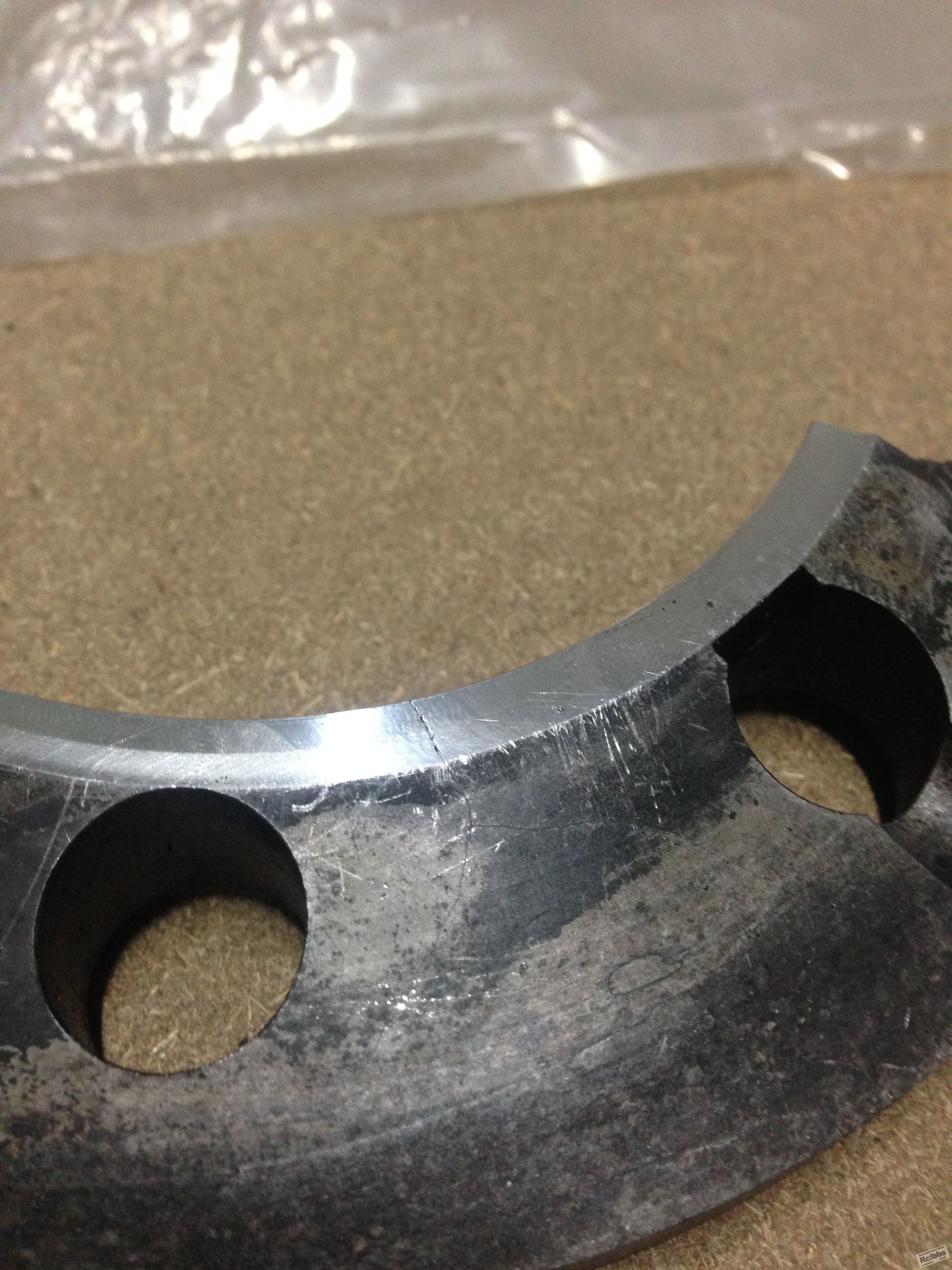

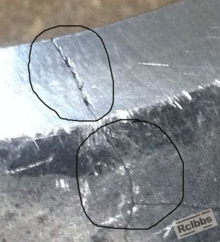

840度淬火后低温回火出现淬火裂纹 求各位前辈帮忙分析
淬火裂纹
淬火裂纹
淬火裂纹
淬火裂纹

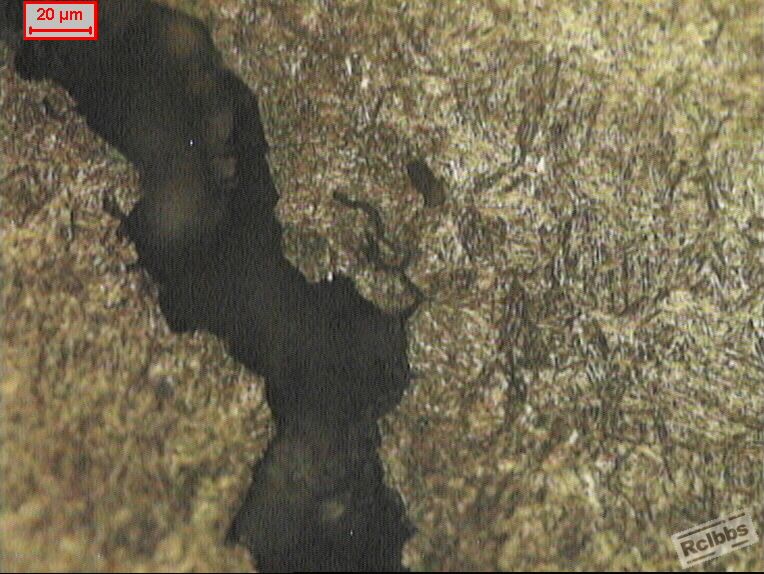

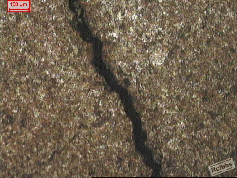

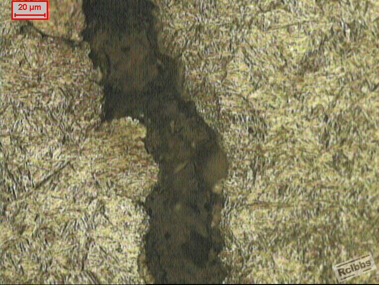

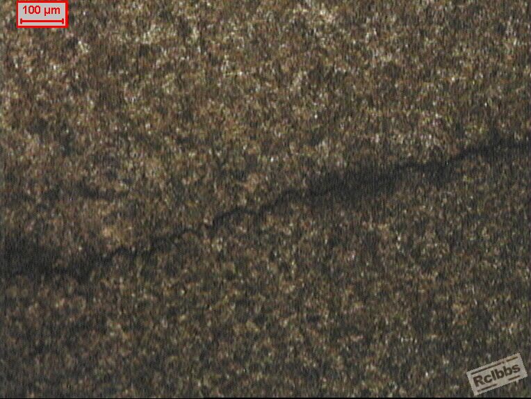

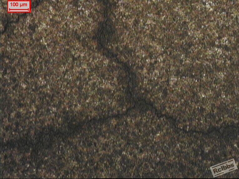

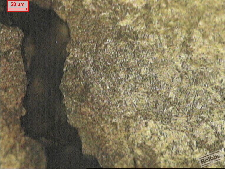

500倍组织 无脱碳
500倍组织 无脱碳

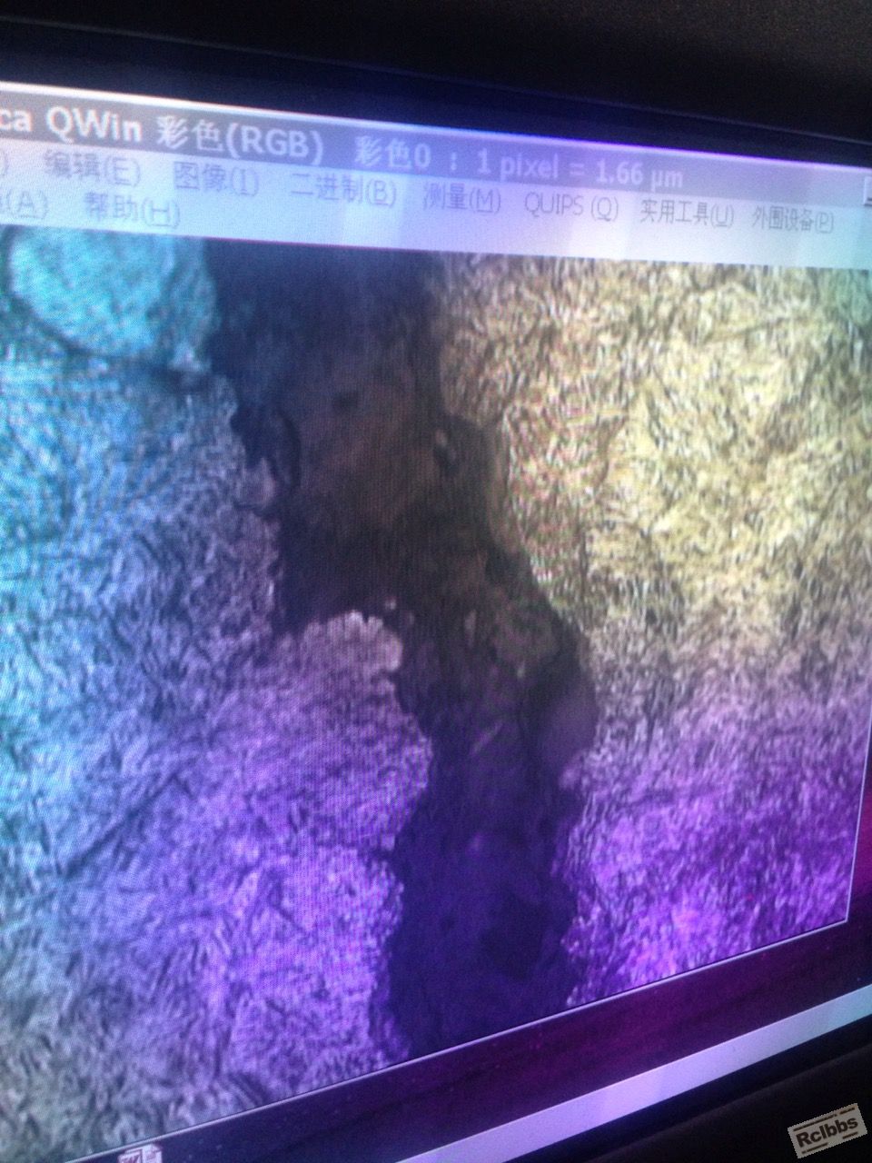

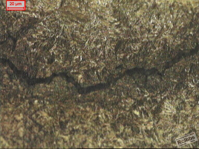

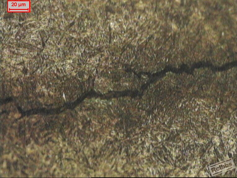

 楼主| 发表于 2015-1-21 12:40:01 | 显示全部楼层
3张 100倍金相   5张 500倍   求各位前辈指点   淬火裂纹

金相分析新手    求 各位前辈师傅帮忙看看 因为什么引起的 淬火裂纹 。。。。。。。。。。。。

发表于 2015-1-20 20:57:00 | 显示全部楼层
从金相照片来看,好像是沿晶裂纹,但是照片不清楚。

签到天数: 951 天
发表于 2015-1-21 13:59:07 | 显示全部楼层
czx111 发表于 2015-1-21 12:42
前辈 你好 我又放了几张金相图
裂纹处的马氏体好像有板条的,也许检测面位于脱碳层内。
建议做一个纵向金相,重点检验脱碳层及淬火马氏体。
发表于 2015-1-21 15:24:45 | 显示全部楼层
裂纹分析要慎重,仅凭照片没有敢下结论的,还是请周围的专业人士现场分析吧。

签到天数: 128 天
发表于 2015-1-21 17:21:43 | 显示全部楼层
500-2、500-3两张图的裂纹两边的组织差别比较大,应该是淬火软点引起的裂纹。测下裂纹两边的硬度是不是差别比较大。
签到天数: 521 天
发表于 2015-1-21 21:18:09 | 显示全部楼层
零件不大,也不规则,不容易出现淬火软点吧?
签到天数: 72 天
发表于 2015-1-22 09:16:16 | 显示全部楼层
感觉组织过热了。碳化物很少,碳全部溶解到马氏体里面去了,得到高碳马氏体,脆性较大,硬度较高。 对轴承钢不是很了解,这个晶粒度和组织是否正常?

发表于 2015-1-24 08:45:44 | 显示全部楼层
看似没有经过球化退火。碳化物都溶解了,造成基体含碳量高,马氏体针长,组织应力大,导致开裂。
签到天数: 608 天
发表于 2015-1-24 10:20:22 | 显示全部楼层
比较认同“未经球化退火”或“球化不良”的观点,加热后使奥氏体晶粒度较大,容易形成淬火沿晶裂纹。
