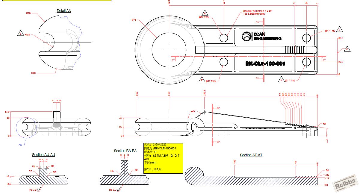

老师们,大家好。
有客户要求用QT500-7材料等温淬火,具体要求是:抗拉强度1100MPa Min,屈服强度830MPa Min,延伸率10%,硬度HB286。我查询到的资料显示:等温淬火有专用的球墨铸铁(ADI),上述要求QT500-7等温淬火能达到吗,等温淬火后还需要回火吗?

发表于 2015-1-16 04:37:25 | 显示全部楼层
请问是什么零件?等温淬火后的强度可以达到,延伸率达不到,硬度太低了。请把图纸贴出来看看。
问学 + 10 感谢支持!
签到天数: 43 天
 楼主| 发表于 2015-1-16 21:18:47 | 显示全部楼层
谢谢周工指导。

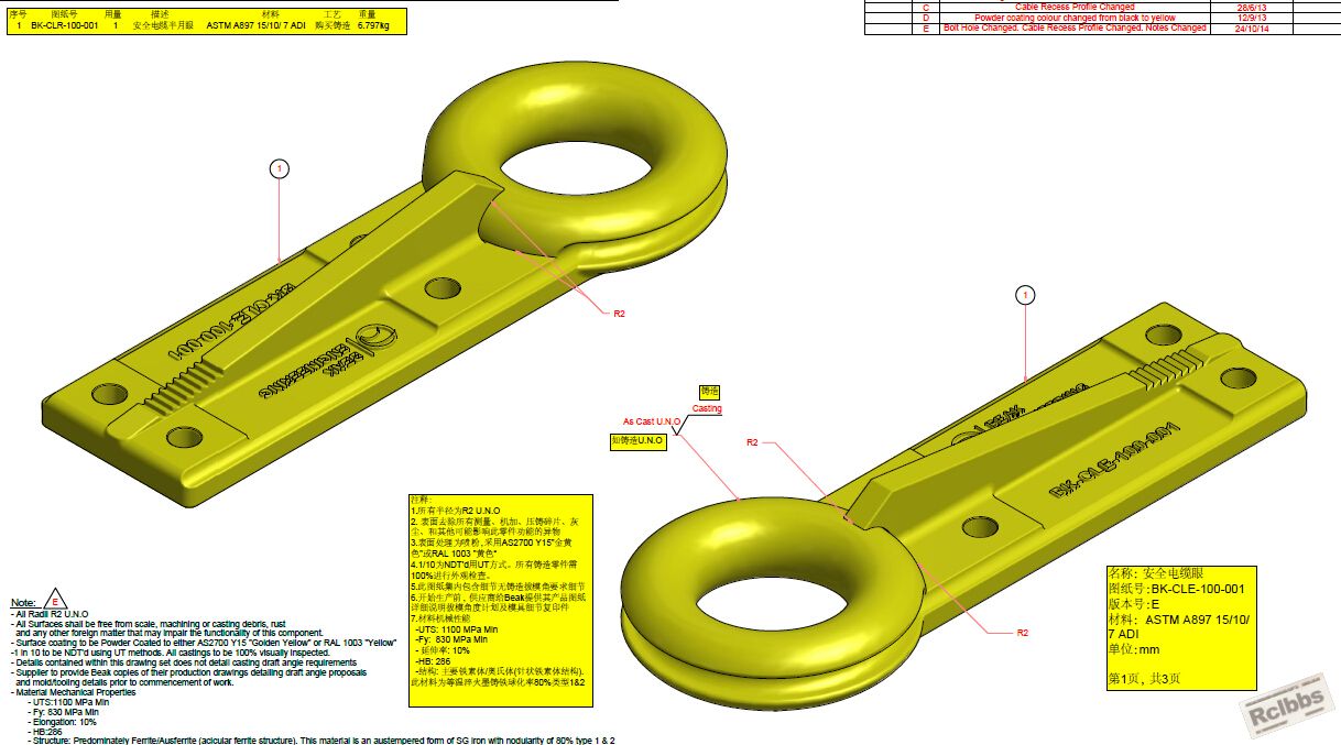

图纸如下:
签到天数: 2862 天
发表于 2015-1-17 08:00:59 | 显示全部楼层
建议按图纸要求的ASTM A897标准,看看是哪个级别的ADI? 这个标准的硬度是有范围的,没有范围不好做。
客户来了个号称是铸造专家的,他说QT500-7对应的是图纸中要求的ASTM A897标准。
小弟才疏学浅,对铸铁热处理接触也不多,当时也不好多讲,而且我老板也发话了,我现在也只好死马当活马医,试做看看。
再次感谢周工,我有进度随时上传。
