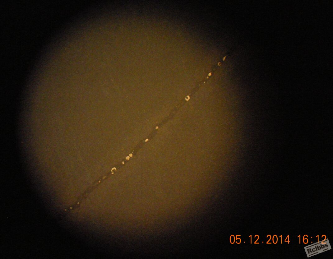

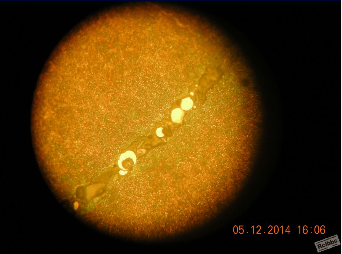

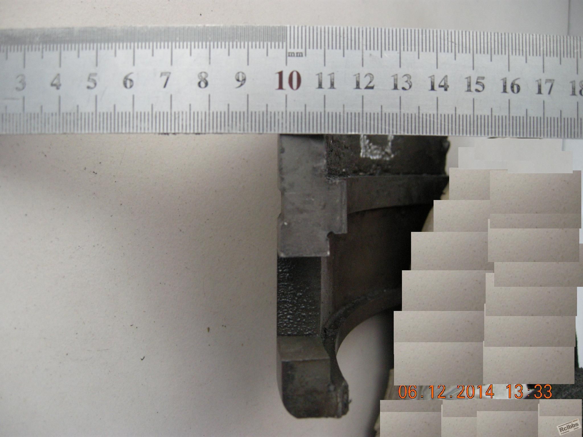

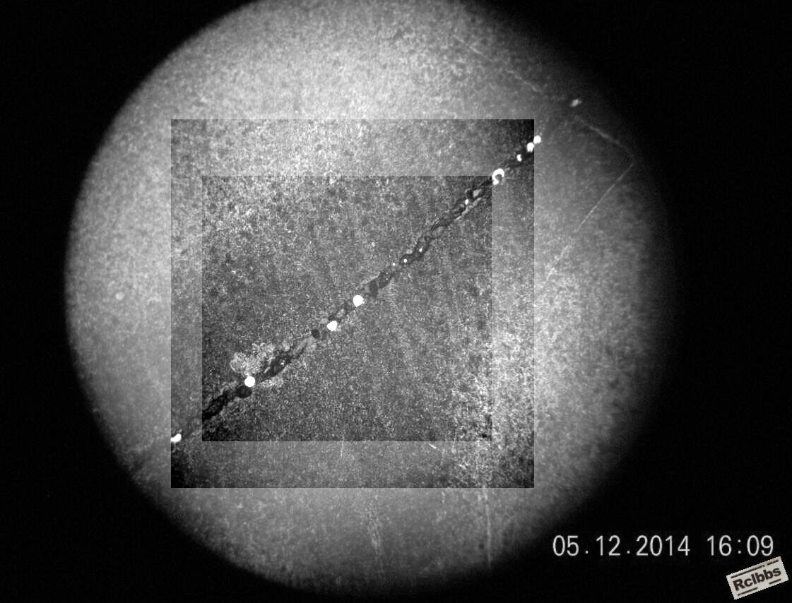

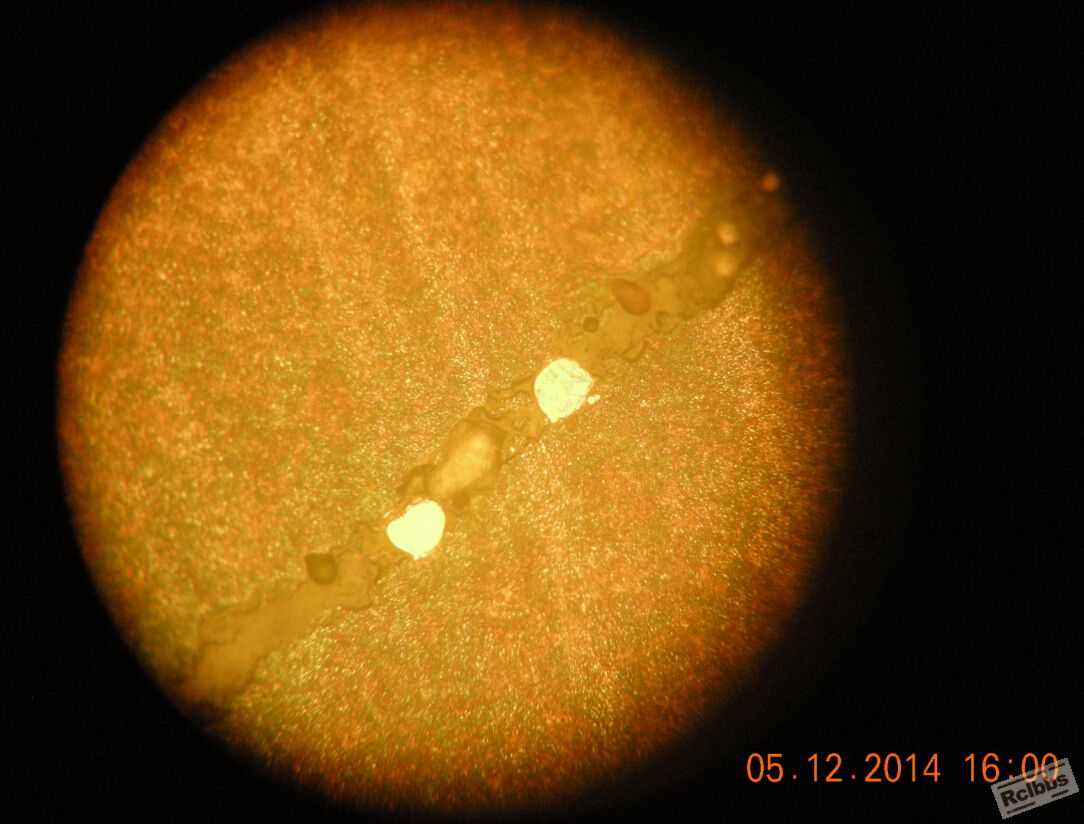

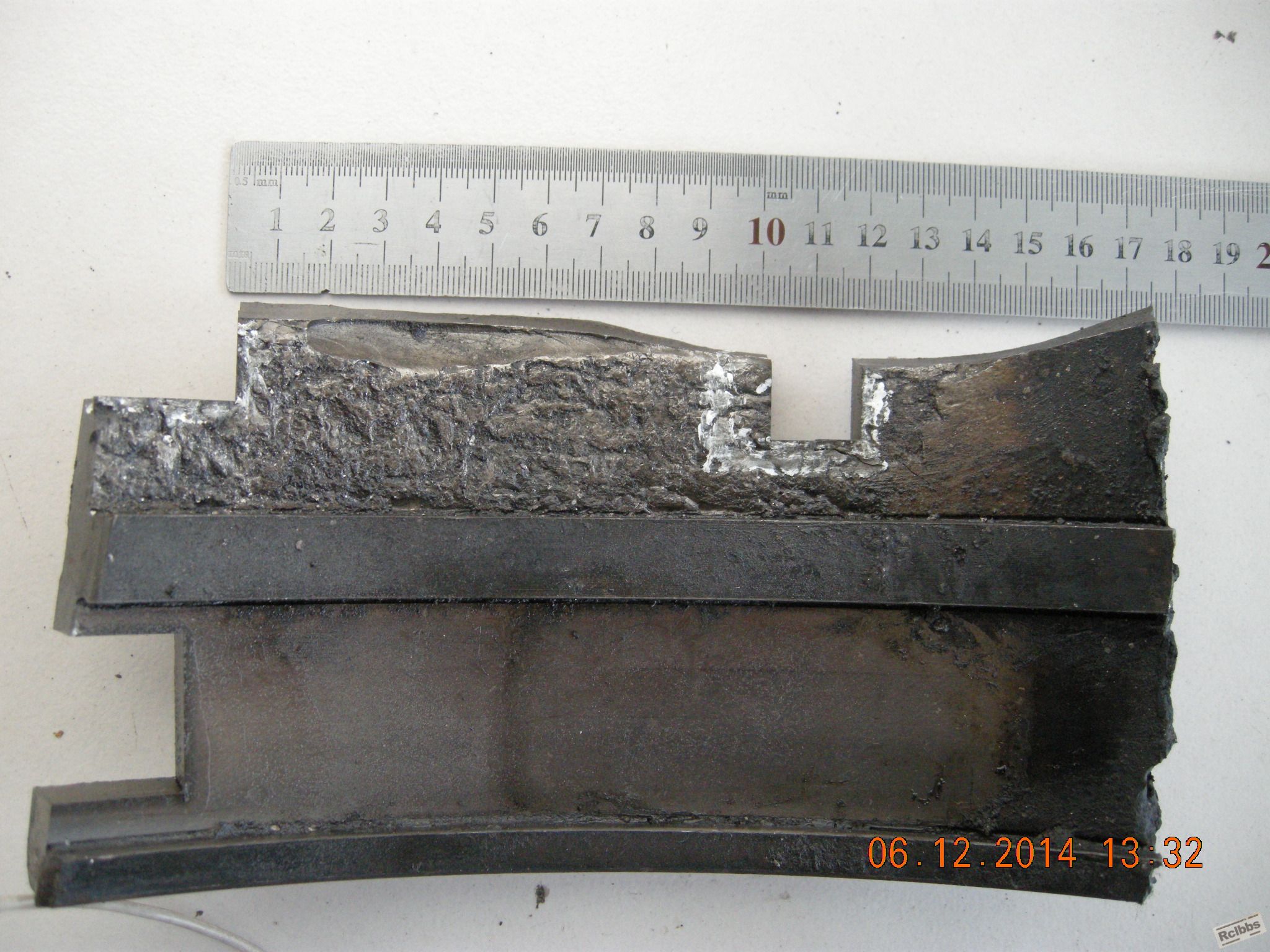

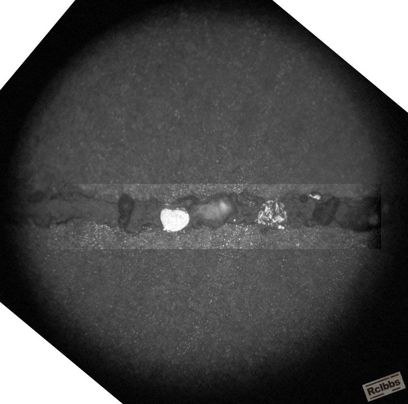

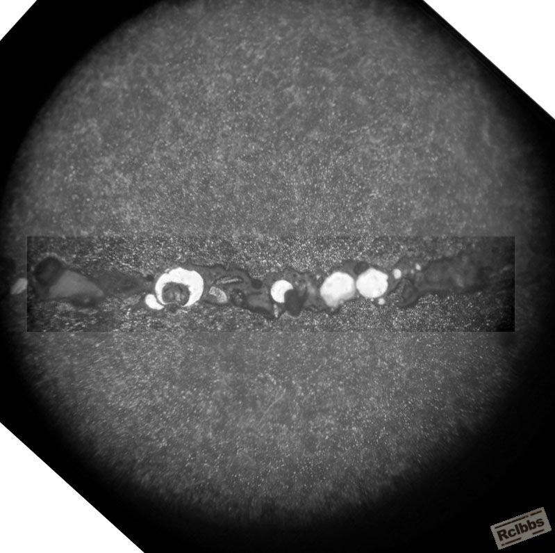

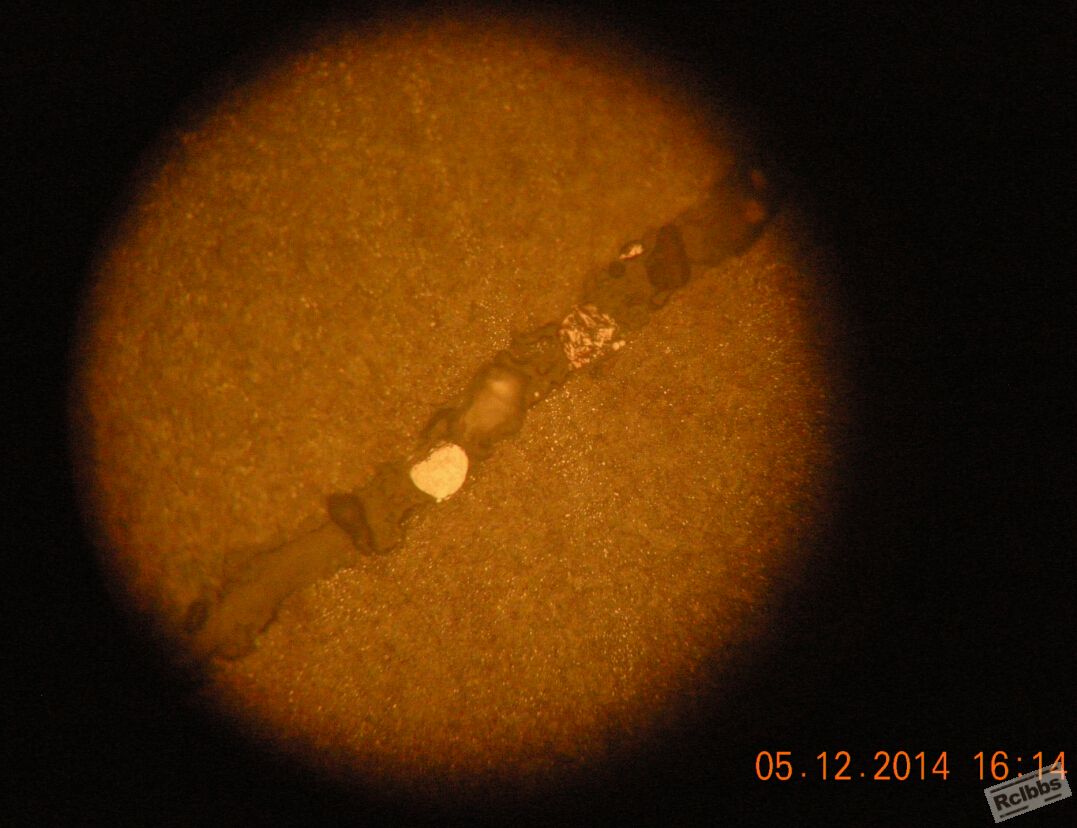

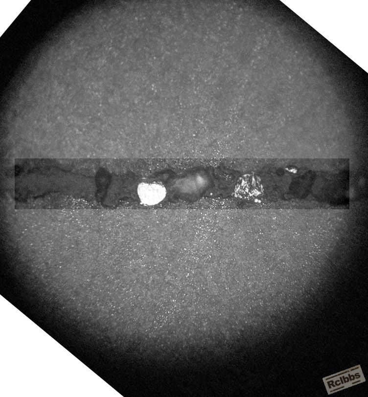

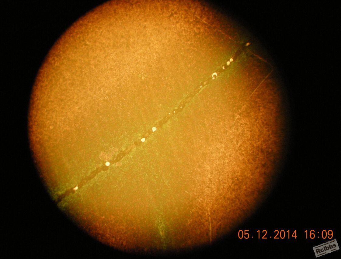

冷轧轧机轴承,使用10天。外圈断裂,发现外圈断裂部位啃的很严重,看金相组织还是B下2级,屈氏体内外1级(GB1255-2001),套圈厚度约15mm,打梯度硬度都在60-61HRC之间,可以说淬透。但剥落部位纵面发现裂纹,是不是疲劳裂纹?更诡异的是裂纹中间有些白亮组织,浅腐蚀后有的亮块无变化,有的貌似上面有板条M,深腐蚀亮块依然不变,但那块有M的颜色更深,求老师们看看这是啥玩意?
疲劳裂纹中的亮块
疲劳裂纹中的亮块
疲劳裂纹中的亮块400X深腐蚀
疲劳裂纹中的亮块400X深腐蚀
疲劳裂纹中的亮块100X腐蚀后
疲劳裂纹中的亮块100X腐蚀后
疲劳裂纹中的亮块100X
疲劳裂纹中的亮块100X
疲劳裂纹中的亮块2
疲劳裂纹中的亮块2
以下是取样位置以及剥落面

发表于 2014-12-6 13:57:12 | 显示全部楼层
请不用滤色片再发一套照片吧,故障分析是不能用滤色片的。

发表于 2014-12-6 14:07:41 | 显示全部楼层
什么是“B下2级,屈氏体内外1级,梯度硬度”?你的照片最好从宏观到微观。宏观照片的旁边摆上标尺,显微照片上有标尺。
 楼主| 发表于 2014-12-6 14:14:36 | 显示全部楼层
哎,我这还是直接用相机拍的,条件太简陋,基体组织是下贝氏体,这是轴承钢检验标准1255上的。

他的显微镜光线对的不好 应该没有用滤光片  很多的显微镜直接看到的图像就是这个颜色的 图中的白亮块是孤立的和基体不是一个面 反射光线不一样
签到天数: 257 天
发表于 2014-12-6 15:17:36 | 显示全部楼层
白亮色物质我觉得是抛光剂

所有的裂纹里出满了夹杂物,白色的很像是渣子。

是线切割产生的金属颗粒-----------------------------------

发表于 2014-12-6 18:48:19 | 显示全部楼层
我也出现过这种东西,但是没有用线切割,重新制样后就消失了

发表于 2014-12-6 18:52:46 | 显示全部楼层
抛光剂不会是球形的。
白色颗粒的组织是淬火马氏体。

发表于 2014-12-6 18:58:23 | 显示全部楼层
断口上没看到疲劳纹,白色的象是线切割产生的金属颗粒,再重新制样看看,

发表于 2014-12-6 21:03:51 | 显示全部楼层
MYG 发表于 2014-12-6 18:52
抛光剂不会是球形的。
白色颗粒的组织是淬火马氏体。
有道理,金属颗粒。

发表于 2014-12-7 20:02:16 | 显示全部楼层
这是端面做的还是外径面做的,做样不是太好!

发表于 2014-12-9 18:41:10 | 显示全部楼层
我觉得看裂纹,应该看裂纹源处的情况。
发表于 2014-12-11 11:18:23 来自手机 | 显示全部楼层
白色的肯定不是裂纹里面本来就有的,线切割产生的白马氏体的可能性较大,深腐蚀后在高倍下可能看到马氏体形貌。另外,使用时间才10天,疲劳太快了吧,应该是有缺陷导致的裂纹
白亮的东西是你制样过程中研磨剂残留的,不是材质中带有的。估计你们显微镜没有照相系统,不然肯定是用数码相机对着目镜照的,这样照很难看清,而且放大倍数也不确定。
