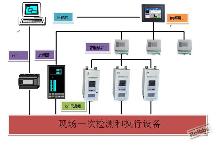

4集散控制系统
集散控制系统可显示整个钟罩炉的运行状况,数据,及对钟罩炉的控制系统进行操作。
技术要求:
可选择工艺设定曲线和控温调节记录曲线,通过上位机对钟罩炉的管理;
记录钟罩炉的报警故障点便于查询;
显示钟罩炉的用电量数据并自动存档;
项目控制方案说明
    按系统实际设计要求,钟罩炉的温度加热区采用一体化可控硅控温单元进行温度控制。采用辉达工控公司的KY系列一体化智能可控硅移相触发模块组合,带RS485通讯功能,作为基本功率调节单元,分别对每控温区进行温度控制,可满足0-1300℃温度范围内0.5%的控温精度。该模块具有先进的智能PID控制算法,具有完美的自整定、自适应功能,多种量程设定,可根据设置的工艺曲线(可设置50段)分别设定升温速度、保温温度保温精度和降温速度,实现升温斜率、保温温度、保温时间和降温的自动调节控制,并可显示理论值和实测值,提高了控制水平和控温精度;,实现采用AC100-240V宽范围工作电源,使用时无须担心电源电压变化波动。对于现场增加MCGS触摸屏的现场监控。还包括循环风机的变频调节,升降机的变频控制,以及PLC控制的报警指示灯等。
    为了维护和检修方便,每区控制电路独立控制,主电路分别由空开、快速熔断器、可控硅模块(带散热器),冷却风扇及相关监测和保护电路组成,监测及控制电路包括热电偶、智能PID温度控制模块、可控硅触发模块、电流互感器、电流变送器、电压变送器、智能多回路数据采集器等组成。其他辅助电路包括指示灯、按钮、开关、报警器等。与具备同等功能的电炉控制柜相比,具有最简单的线路及模块化的结构,从维护到扩充功能都十分方便。
    为方便操作和管理,整个控制系统采用现场触摸屏加办公室电脑监控,所有功能模块均带有RS485通讯接口,能方便地与计算机联机工作。所有现场参数包括实时温度,设定温度、工作电流、工作电压、系统运行状态等均在电脑上直观地显示出来。同时各种工艺参数修改如温度设定,报警参数设定、相序设定、PID参数设定等可通过现场触摸屏修改,亦可通过电脑直接操作修改。
    考虑到简单、方便、适用的原则,计算机组态采用MCGS上位机组态软件,并增加一个现场MCGS触摸屏监控,通过PC机,触摸屏,下位机三者环形控制,让使用更加方便,操作更加灵活安全,数据保存更加全面。
系统组合图
系统组合图
