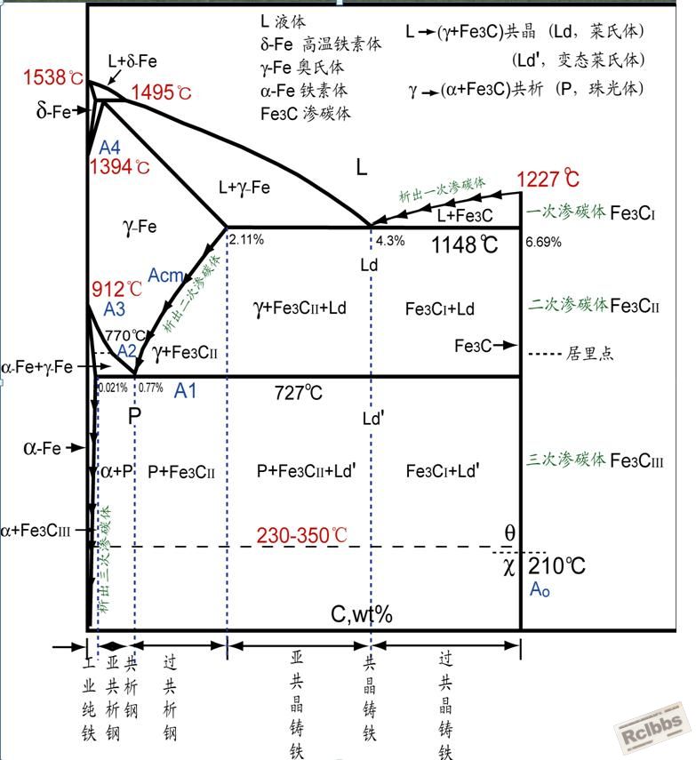

答:γ-Fe中缺陷处空间刚被碳原子填满,就是共析钢,碳含量为0.77%,这是目前金属理论对铁
碳图没有认识到的知识,碳含量为0.77%,就是γ-Fe结构下的饱和含碳量,目前称为“奥氏体”;
α-Fe结构下的饱和含碳量为0.0218%。就是说α-Fe与γ-Fe两种结构都有含碳饱和点。
    按铁碳图的标示,碳含量超过0.77%以后才会有渗碳体,铁碳图的SE线的右边。高碳钢淬火
必须加热到奥氏体状态,就有二次渗碳体出现。奥氏体含碳饱和以后出现的二次渗碳体,淬火时
不参加转变,被保留到淬火钢中。(注意:γ-Fe的晶格间隙远远小于碳原子半径,正常情况下进
入不了晶粒的内部,就是晶粒的晶格有缺陷,碳原子才进入的,但缺陷是有限的,所以才有饱和
含碳情况发生)

我很佩服您,蒋工,希望您通过和论坛里的朋友们交流,获得对金属理论新的认识。作为一位长者,您不必这么客气,下面是我的问题,希望得到您的回复,谢谢!
1、您说:“碳含量为0.77%,就是γ-Fe结构下的饱和含碳量”
这句话的根据是铁碳相图吗?
如果是的话,那么如何解释铁碳相图中E点(2.11%C)?
2、您说:“高碳钢淬火必须加热到奥氏体状态,就有二次渗碳体出现。”
是说二次渗碳体是会在加热过程中出现还是冷却过程中出现?为什么?

答:1、““碳含量为0.77%,就是γ-Fe结构下的饱和含碳量”这句话的根据是铁碳相图吗?”是根
       据铁碳相图S点。E点(2.11%C)是加热时γ-Fe晶格间隙加大,随之γ-Fe结构下的缺陷空间
       也加大,若此时晶界上还有渗碳体,缺陷就允许碳原子进入,到2.11%C为止,冷却时,γ-Fe
       晶格间隙减小,到727°度时为γ-Fe结构存在的最低温度,γ-Fe晶格间隙减小到最低极限,
       只能容下有限的碳原子0.77%。多余的碳原子就挤出缺陷处,到晶界去成为二次渗碳体,但这
       个过程是逐步的。
    2、所谓高碳钢,就是含碳0.77以上的钢,淬火必须加热到奥氏体状态,在奥氏体状态就会有二
       次渗碳体出现。冷却过程是在高温已经出现二次渗碳体,在有二次渗碳体的情况下冷却,但
       二次渗碳体不参加转变,保留到淬火钢中。冷却时是含碳大于0.77%时,γ-Fe结构挤出碳原子,
       碳原子再在晶界上转变为二次渗碳体的。

感谢您的回复,还有几个问题向您请教:
1“到727°度时为γ-Fe结构存在的最低温度”这是根据什么得到的结论呢?是否是铁碳相图,蒋工?
  不过,一般情况下,我们都遵循“加热看平衡图,冷却看C曲线”的原则,奥氏体在727以下还有存在的空间,比如,含碳量或者合金含量比较高的钢,经快冷或淬火之后组织中存在的残余奥氏体,极端的例子就是当合金含量达到一定水平,即使快冷也不会发生奥氏体向其他低温相的转变,这就是常温下保持奥氏体状态的奥氏体钢。
2、“淬火必须加热到奥氏体状态”这是根据什么得到的呢?
  一般情况下,对于过共析钢(含碳量或者碳当量大于0.77%)的,为了获得较好的淬火效果,我们都不会将其加热至完全奥氏体化进行淬火,而是加热至Ac1和Accm之间的某一温度进行淬火。
3、“淬火必须加热到奥氏体状态,在奥氏体状态就会有二次渗碳体出现”,这句话如何理解呢?既然已经加热到奥氏体状态,通常我们的理解就是组织已经完全转变为奥氏体单相状态,为什么会有二次渗碳体呢?
以上问题,请蒋工赐教,再次感谢您!

答:1、过冷、过热都会有一定的变化,我们先看极缓慢冷却得到的铁碳图。
    2、根据铁碳图。
    3、“淬火必须加热到奥氏体状态,在奥氏体状态就会有二次渗碳体出现”,出
      现此话是我们在讨论高碳钢时讲的,是针对高碳钢。单晶体状态是有含碳量与
      温度要求的,例如:含碳量为1.5%的钢,800°度时为奥氏体与渗碳体;含碳量
      为0.3% 的钢,800°度时为奥氏体与铁素体。它们此时都还没有进行727°度的
      结构转变。

答8楼3、
   举一个例子:含碳量为0.4%的中碳钢,从900度开始冷却,900度时是单晶体奥氏体,冷却到750度已是奥氏体与铁素体两相组织了,到727度就同素异构转变。
