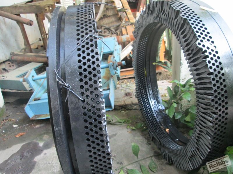

GCr15锻件,客户车加工完淬火是裂开,是什么原因。
发表于 2014-11-27 21:15:51 | 显示全部楼层
有裂纹及金相照片吗????
发表于 2014-11-28 22:12:24 | 显示全部楼层
这个裂得也真是轰轰烈烈了,孔口最好加倒角
签到天数: 10 天
发表于 2014-12-12 10:57:17 | 显示全部楼层
加工的孔太多,最好先淬火
