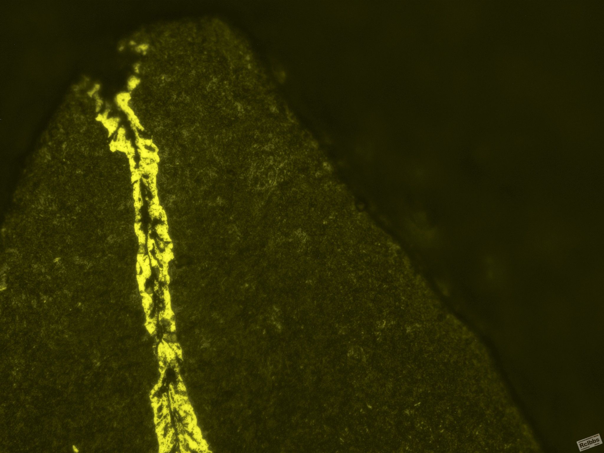

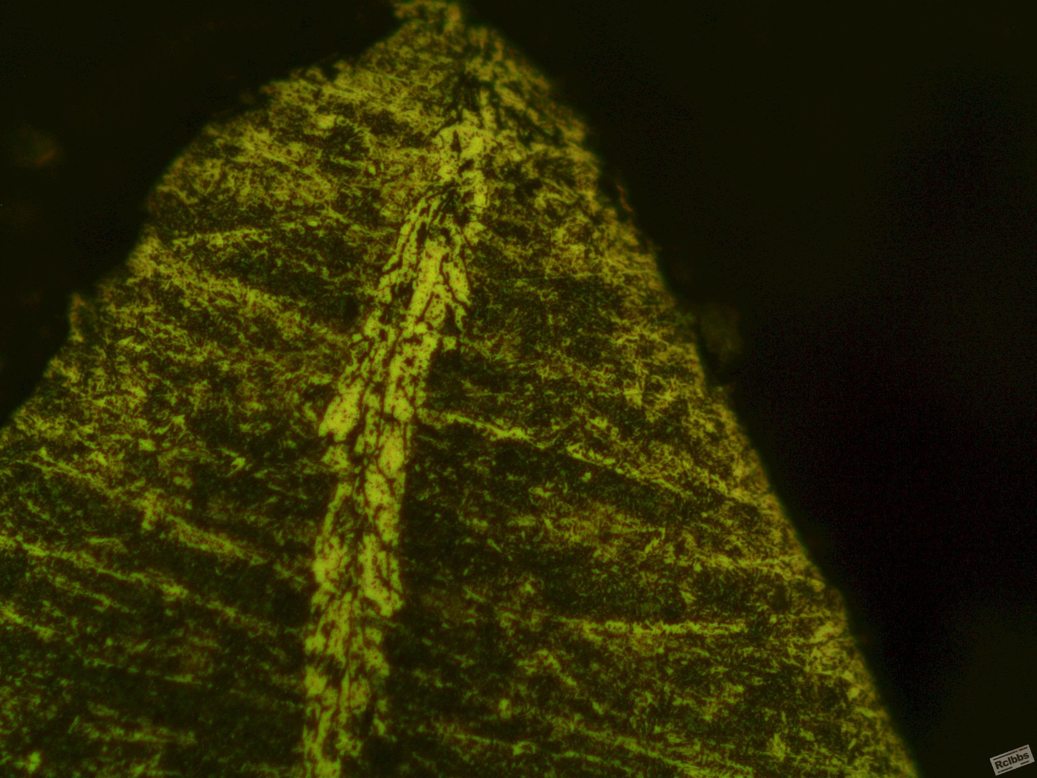

产品为螺丝 材料 SWCH18A 工艺:渗碳淬火 在螺丝的齿部出现了以下组织 ,各位帮忙分析以下是什么组织,形成原因是什么,有什么危害。 500倍.jpg 500倍..jpg

个人认为 第二张是裂纹

发表于 2014-11-19 08:12:54 | 显示全部楼层
要是裂纹的话,是先开裂的。最好照片倍数在高一些,这样看得更清晰些

也感觉是裂纹————————————————————

 楼主| 发表于 2014-11-19 09:31:31 | 显示全部楼层
裂纹周围的是什么东西
发表于 2014-11-19 09:44:13 | 显示全部楼层
天外飞鹰 发表于 2014-11-19 09:31
裂纹周围的是什么东西
脱碳?——————————————————

 楼主| 发表于 2014-11-19 10:08:49 | 显示全部楼层
不会吧 脱碳怎么会是那样子

签到天数: 36 天
 楼主| 发表于 2014-11-19 10:41:39 | 显示全部楼层
silverius 发表于 2014-11-19 10:32
你还是尽量拍个黑白的。。。一般都是黑色照好看呀。。。
你这种图,看着不清晰。。
你说的没错 基体是回火索氏体 如果这样分析 应该是脱碳了 这个对螺丝性能有什么影响呢

发表于 2014-11-19 12:29:40 | 显示全部楼层
应该报废了吧                还有裂纹呢
签到天数: 128 天
发表于 2014-11-19 13:50:09 | 显示全部楼层
应该报废了吧,那么大的裂纹。

发表于 2014-11-19 14:21:06 | 显示全部楼层
应该是滚丝的时候造成的折叠。

 楼主| 发表于 2014-11-19 14:30:36 | 显示全部楼层
hovely 发表于 2014-11-19 14:21
应该是滚丝的时候造成的折叠。
这个不懂啊 能详细说一下吗

发表于 2014-11-19 14:58:49 | 显示全部楼层
夹杂有可能是氧化皮呀,脱碳是肯定的啦。

发表于 2014-11-19 15:05:33 | 显示全部楼层
天外飞鹰 发表于 2014-11-19 14:30
这个不懂啊 能详细说一下吗
既然是渗碳,那么一般是先滚丝再热处理。滚丝过程中若表面质量不好,很容易造成挤压折叠。
最好能把裂纹根部的形貌也发一下。

发表于 2014-11-19 15:09:32 | 显示全部楼层
搓丝折叠,或者搓丝裂纹。我们做的螺丝偶尔能看到这种情况
