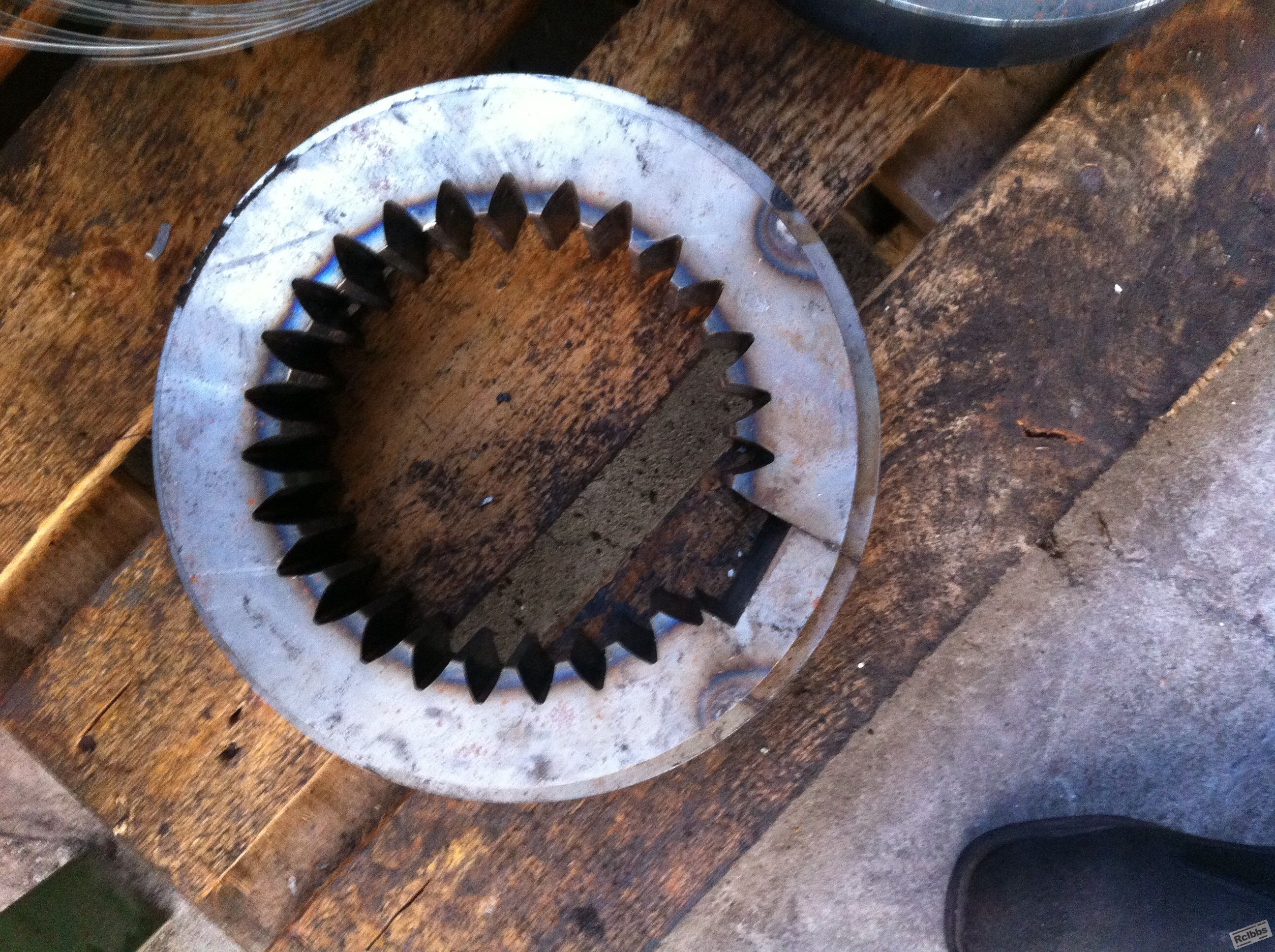

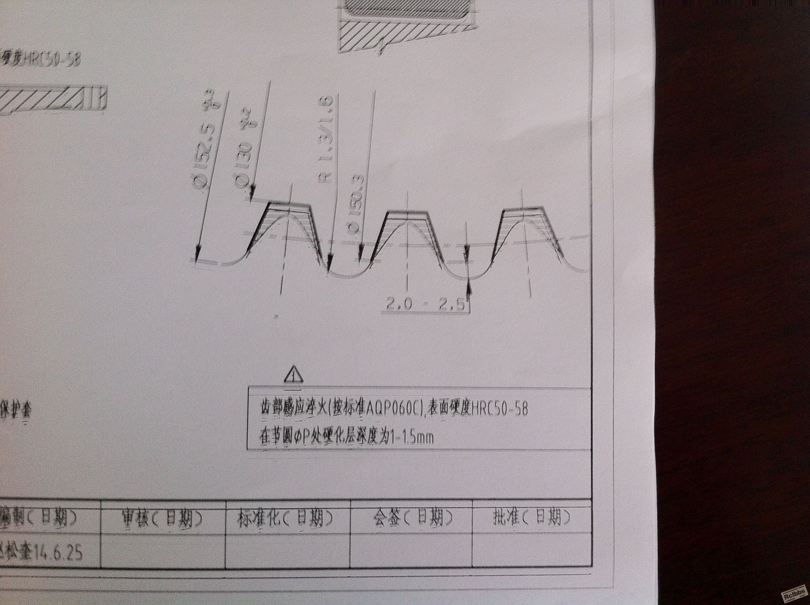

发表于 2014-10-19 20:44:52 来自手机 | 显示全部楼层 |阅读模式
这只齿轮是内齿模数5齿沟不要淬到,硬度hRC50-58,深度1-1.5mmHV550

 楼主| 发表于 2014-10-22 19:20:00 | 显示全部楼层

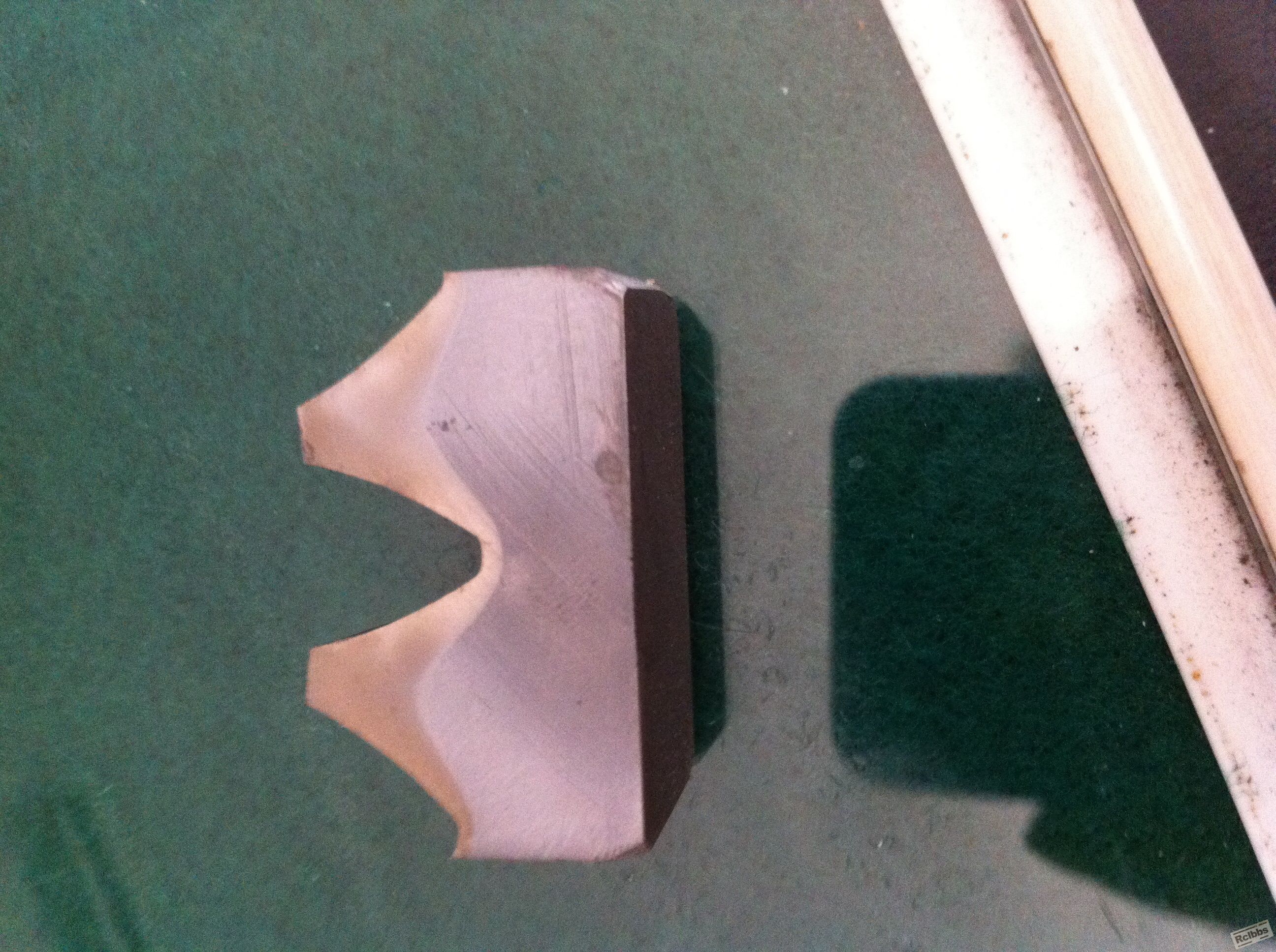

 楼主| 发表于 2014-10-22 19:23:20 来自手机 | 显示全部楼层
工件已用超音频淬火过但硬度不够金相腐蚀看过淬出的形状像

发表于 2014-10-24 14:29:35 | 显示全部楼层
不知道淬硬层形状是什么样,应该根据形状来调整。

签到天数: 330 天
 楼主| 发表于 2014-10-24 21:01:34 | 显示全部楼层
image.jpg 形状成这样了
