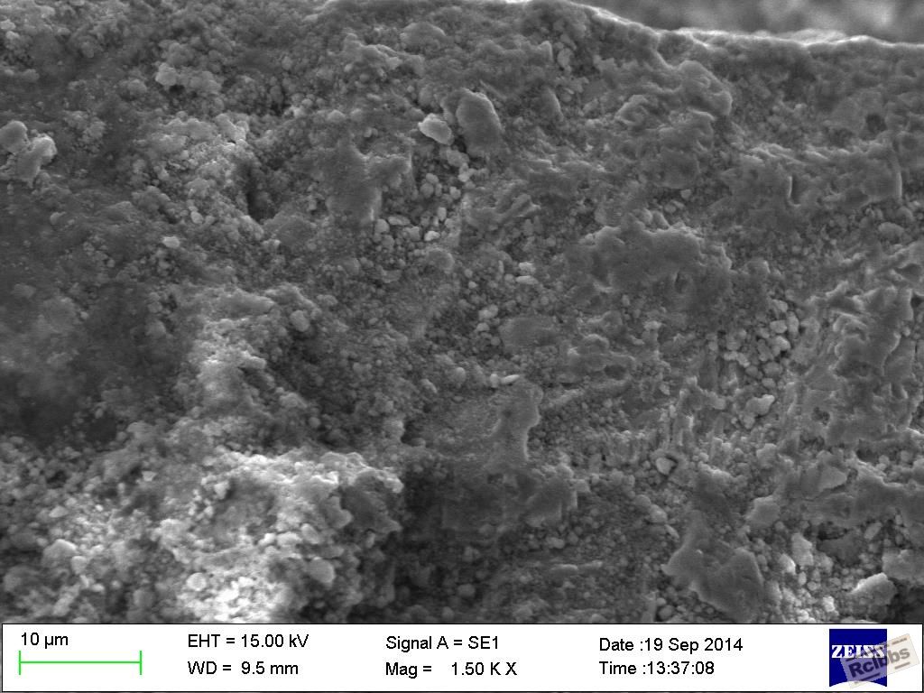

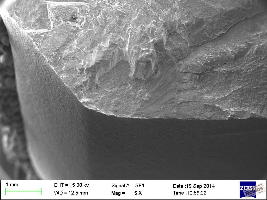

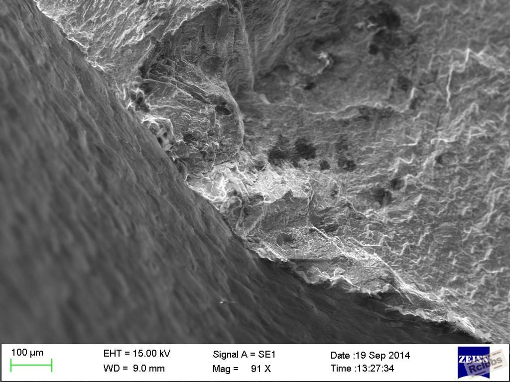

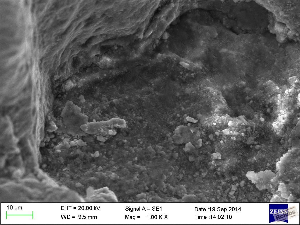

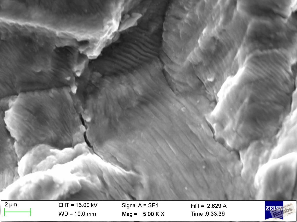

烧结钛合金(TC4)疲劳试验失效,其他都过关了,断口近裂源出观察到一处非常见的特征,怀疑像过烧。图片2、3、4、5.图1为疲劳辉纹。请大家看看,像是什么现象。补充一下:图片应该倒序来看。

裂纹源处有大量夹杂物,引起过早疲劳断裂。

第二章图片跟我们的断口好像,就是不知道什么原因造成的

从SEM照片看,异常处有氧化物聚集,未见氧化物成分,所以无法断定是外来夹杂物还是合金本身的氧化物。
在未知氧化物成分的前提下,可能是该处含合金氧化皮或外来夹杂物,疲劳试验一般优先在薄弱处起源并扩展,从最后一张图片看,在裂纹起始处扩展速度还是比较高的(有放射纹),可见疲劳试验中工件运动速度比较高。
当然,如果是带温度的疲劳试验,解释就不一定是这样了,因为氧化可能是在裂纹起源后产生,从其余几张图片看,本案例疲劳试验应该不是高温疲劳试验。
 楼主| 发表于 2014-10-23 17:12:21 | 显示全部楼层
是室温疲劳试验,下面是能谱元素含量,Ti、AL、V是TC4的主要元素,O是杂质元素,谢谢老师回复。
