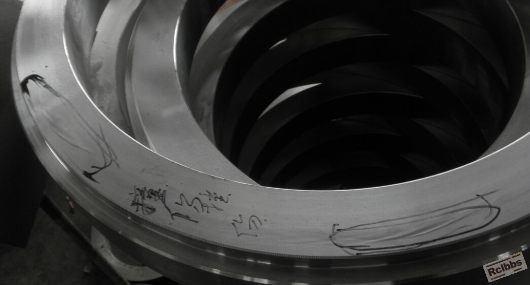

42CrMo锻件调质车加工后平面出现鼓出来的现象?

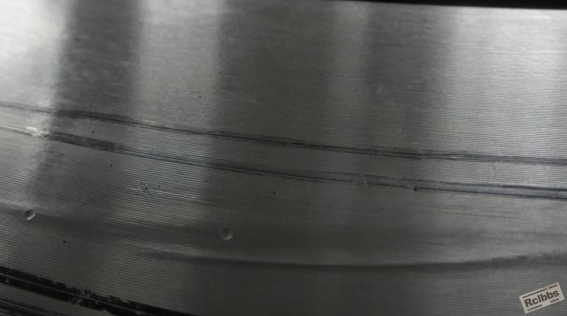

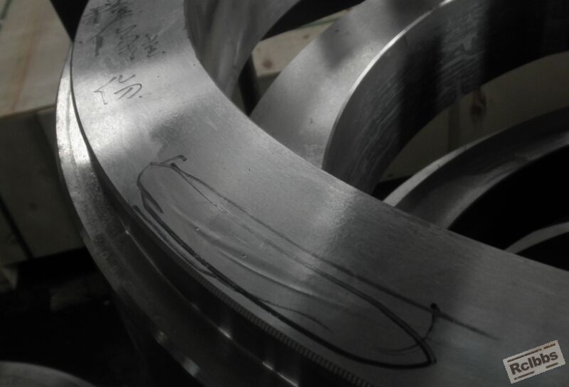

做过金相没有~~~~~~~~~~~~~~~~~
发表于 2014-10-10 08:04:49 | 显示全部楼层
是不是就是一层皮,还是局部变形,打磨看看

建议楼主可先探伤、后打磨等方式,高度怀疑是皮下缺陷。

应该是材料存在折叠或涡卷的情况,经过加工受热变形翘起来了。

出现这种现象可以考虑正火没有做好。

应该是锻造过程中形成的折叠

没见过,但决不是折叠,折叠我见的很多,打磨过后是能看到氧化皮 的,且没这样鼓鼓的,即使热处理过后(调质,42crmo我还没见过正火的)。

肯定不是折叠,我怀疑是原材料冶炼的问题

中间有空隙 所以如此  破检验后看看。

若还有没做的可以先看看。对淬后的进行金相分析。

很可能是内部存在分层类缺陷-------------------------

有没有做下凸起部分的成分和金相,然后纵切开看有无宏观缺陷?真的很奇怪

最好还是先把端面看一下金相看看组织有什么异常没有,应该不是折叠如果是你打磨是看的出来的

解剖看看是什么东西,可能是渣子之类。
