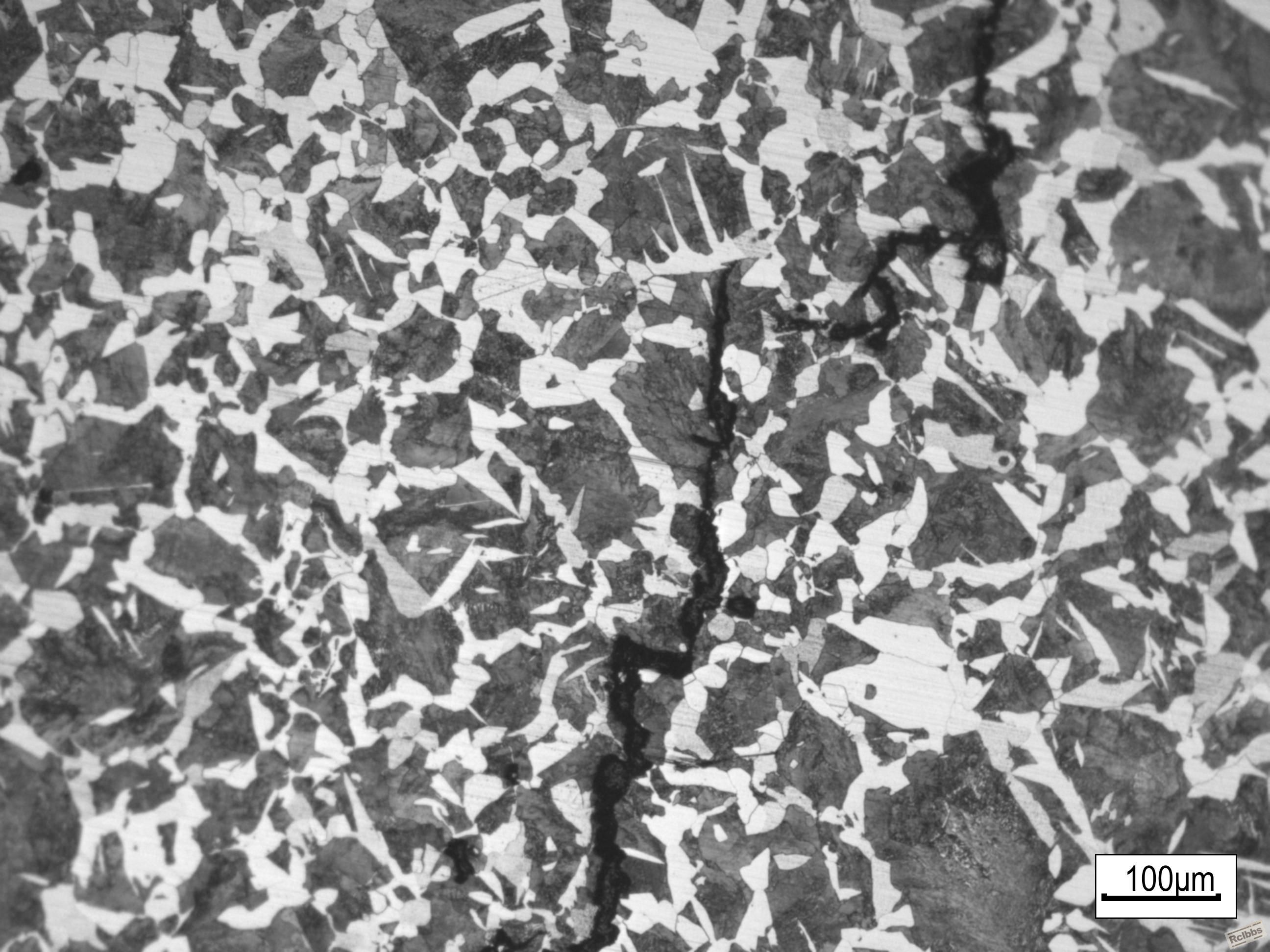

前几天在做45钢热轧材低倍检验时发现低倍试片心部及周围有细小裂纹。取样做金相裂纹形貌如下
登录/注册后可看大图
          横截面裂纹100倍下形貌,忘记加标尺了。
如图所示,裂纹为穿晶粒的,能否判断为白点呢?存在部分魏氏体组织,平均晶粒度可以不?以上是横截面的。在裂纹附近取一纵截面,发现纵面上也有裂纹,如下
登录/注册后可看大图
                                                                                    纵截面裂纹100倍形貌
加上纵面裂纹,能否判定为白点呢?
低倍宏观图片无法上传,因为样被肢解了。。

发表于 2014-9-4 19:41:45 | 显示全部楼层
光凭这2张图片,无法判定为白点。
低倍宏观形貌,没有照片,可画一张示意图上传。

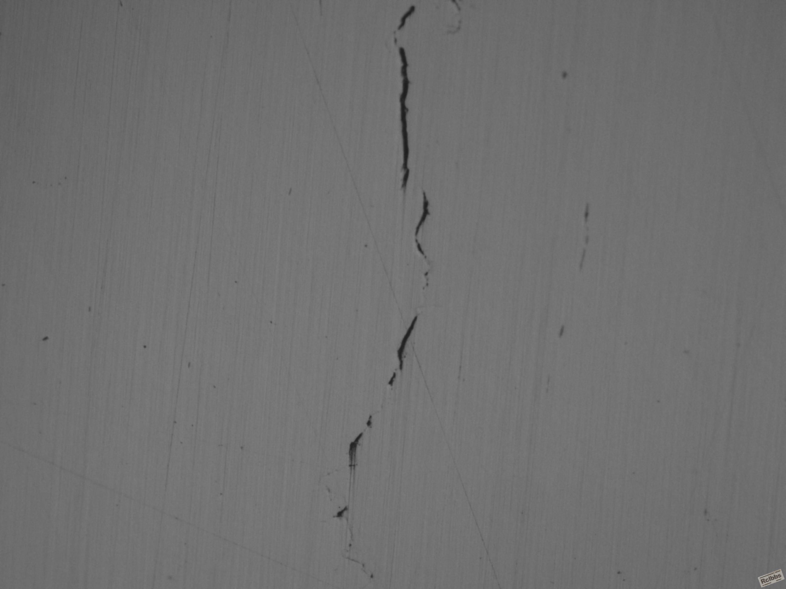

 楼主| 发表于 2014-9-6 14:57:44 | 显示全部楼层
888888 发表于 2014-9-6 09:26
看一下夹杂物或疏松吧,建议金相不腐蚀后观察。
登录/注册后可看大图
这是纵截面的裂纹,请斧正!100倍 没加标尺 ,上面有个图有标尺可以用那个,夹杂物不多,主要是A类。

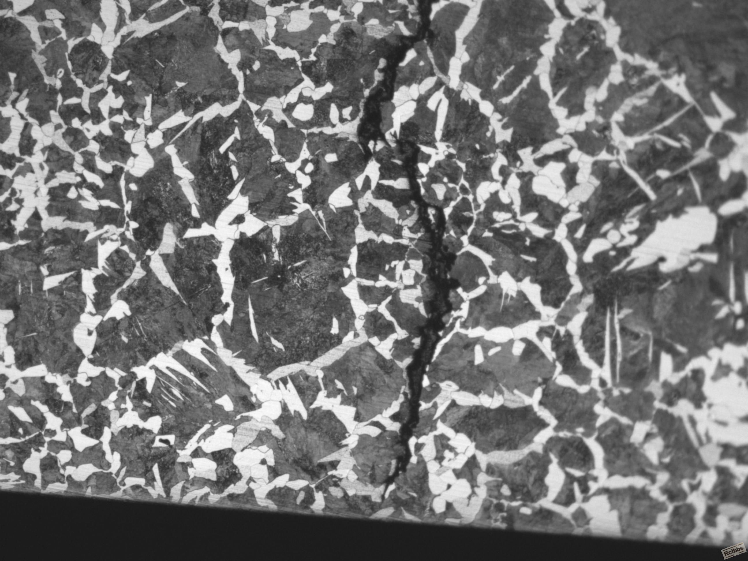

纵面裂纹末端
纵面裂纹末端
横面裂纹始端
横面裂纹始端
纵面裂纹未浸蚀
纵面裂纹未浸蚀
发表于 2014-9-11 09:14:49 | 显示全部楼层
还得看低倍啊,高倍裂纹形貌跟白点很相似
发表于 2014-9-11 09:45:59 | 显示全部楼层
白点因为是氢来不及排出引起的裂纹,里面应该没有夹杂,我看到剖面裂纹里有氧化夹杂。低倍断口看是不是白点可能更直观。
发表于 2014-9-11 10:44:48 | 显示全部楼层
从纵面看,不是白点啊
