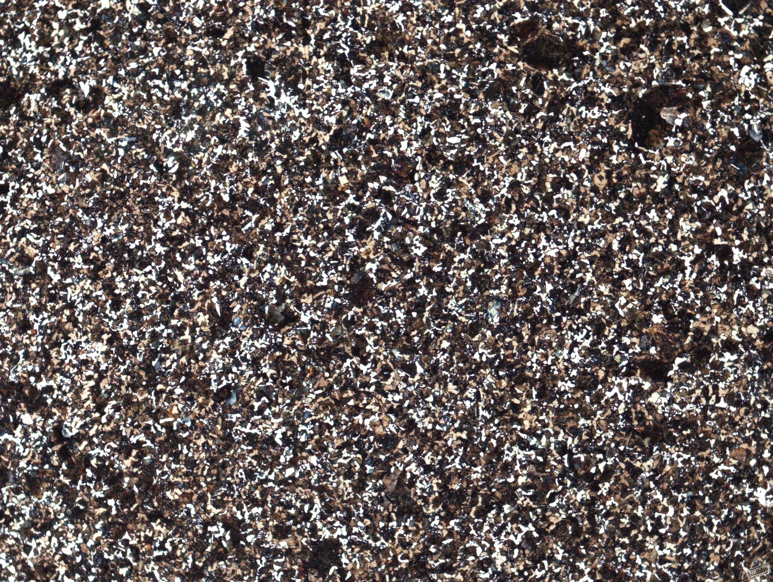

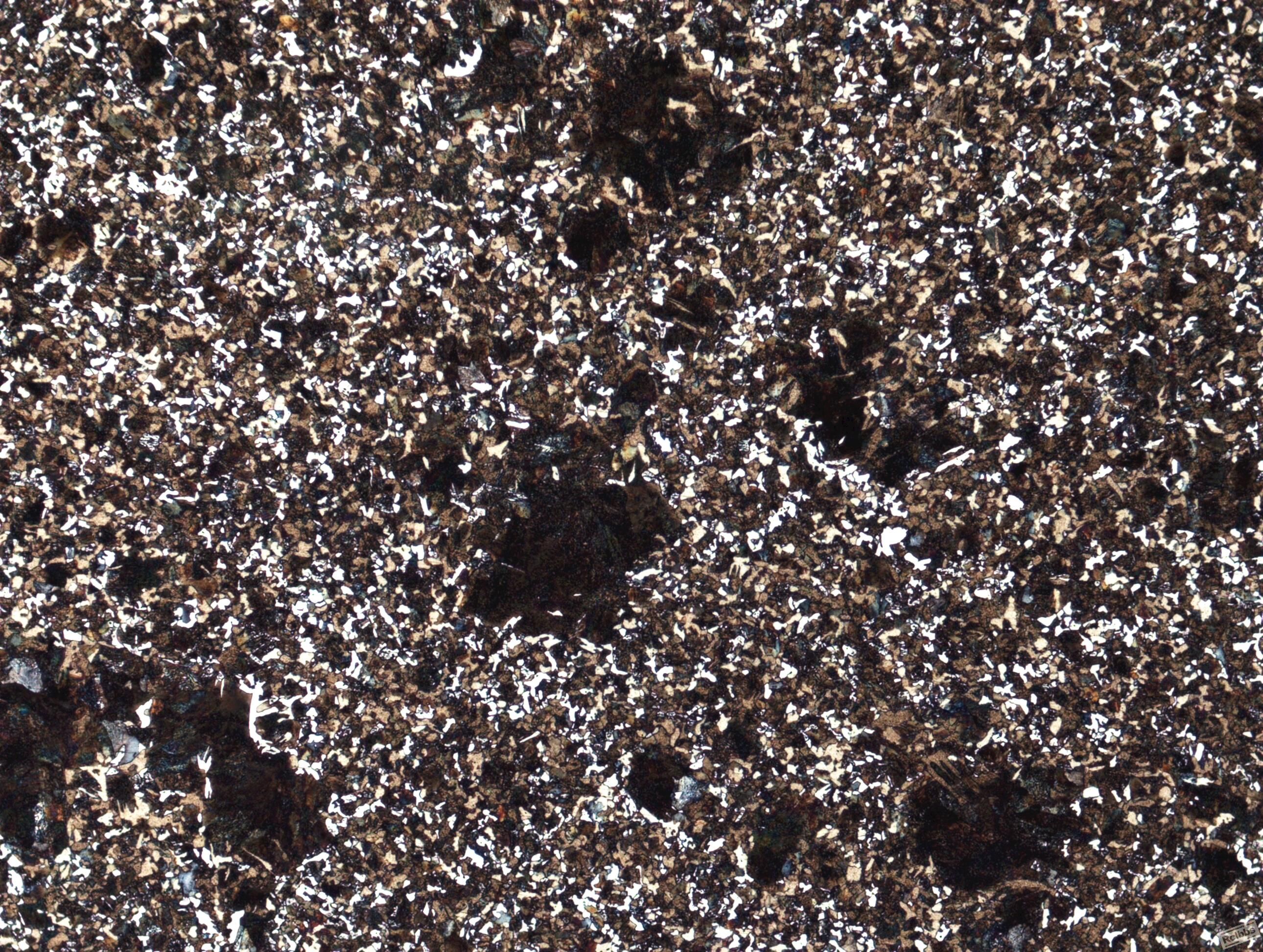

热处理工艺按标准上来的 温度850℃ 保温时间40min 工件直径25mm 请教一下各位专家 这样的心部组织正常么 如果不正常是什么原因产生的 保温时间不足还是原材料问题
我做了几个试样 调质后的 可否通过再正火来将这些试样再利用 这样再正火调质之后的效果跟拿原材料直接正火调质的效果一样么
表层100×
心部100×

发表于 2014-9-4 13:35:28 | 显示全部楼层
不合格,混晶。。。。。。。。。

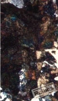

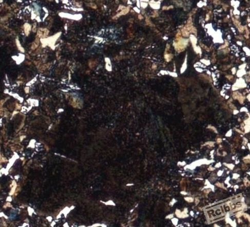

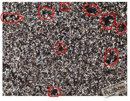

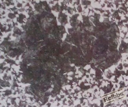

有问题的部分放大了看不是金属组织,是什么?和操作有关吧?
第一张圈起来的部分也是那种情况
发表于 2014-9-11 09:52:05 | 显示全部楼层
这是金属组织,好像是块状的屈氏体吧
签到天数: 18 天
发表于 2014-9-11 12:00:07 | 显示全部楼层
黑色的怎么不是金属了呢?只不过含碳量高,难道不是珠光体吗?
签到天数: 18 天
发表于 2014-9-11 12:05:15 | 显示全部楼层
这个和你制样没关系,而且我觉得这个其实也不是热处理上的问题,这是锻造没控制好导致的,正火成本还是蛮高的,应该把责任分清楚。
签到天数: 128 天
发表于 2014-9-11 14:20:31 | 显示全部楼层
嗯,是屈氏体组织。但含碳量一样,只是组织不同。
签到天数: 128 天
发表于 2014-9-11 14:23:16 | 显示全部楼层
ssyyll123 发表于 2014-9-11 12:05
这个和你制样没关系,而且我觉得这个其实也不是热处理上的问题,这是锻造没控制好导致的,正火成本还是蛮高 ...
按你前面说的是含碳量高,锻造怎么会把这些地方的含碳量升高呢?
签到天数: 128 天
发表于 2014-9-11 14:32:52 | 显示全部楼层
分析原因:热处理前的组织是屈氏体组织,因加热保温时间短,近边缘部分奥氏体化较充分,而近心部的组织转变尚未全部完成。这样,正火之后,近心部保留了部分原始屈氏体组织。近边缘也有少量屈氏体组织,进一步说明是由于保温时间偏短造成的。
签到天数: 18 天
发表于 2014-9-11 18:47:08 | 显示全部楼层
fengyonghe 发表于 2014-9-11 14:32
分析原因:热处理前的组织是屈氏体组织,因加热保温时间短,近边缘部分奥氏体化较充分,而近心部的组织转变 ...
    锻造冷却过快是会保留这样的黑色组织的,不是夹杂物,至于到底是珠光体、屈氏体还是索氏体在分不清片层间距的情况下我一般都称之为珠光体,让您见笑了。。。而且这样的黑色组织的含碳量确实比其它正常部位的含碳量要高点的,毕竟正常部位有大约50%的铁素体的。
    您说的这黑色组织为未溶遗留是有道理的,这样的直径保温40分钟确实有点偏短。但就这个产品而言混晶才是它最致命的缺陷,不管是抗拉还是屈服,包括以后淬火马氏体也是不可能合格的,而850度加热保温40分钟晶粒是不可能长大的,所以问题在锻造;锻造厂给的就是晶粒偏大的产品,所以我认为锻造温度过高,冷却过快。
    如果您有不同的看法也请告诉我,毕竟我也正在学习当中。

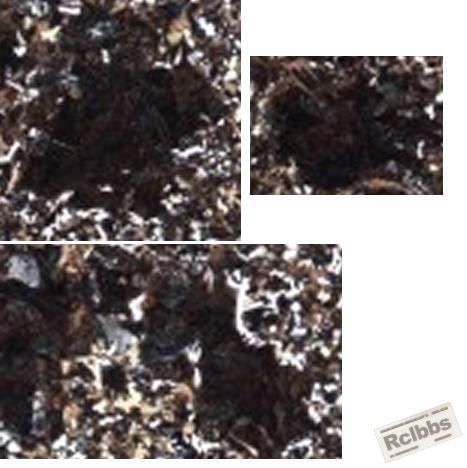

为何不发几张高倍图像?
若要说锻造有问题,那黑色组织和大晶粒之间有什么合理的联系?况且大晶粒你是怎么推断的。

那黑色一团难道不是一个晶粒吗?

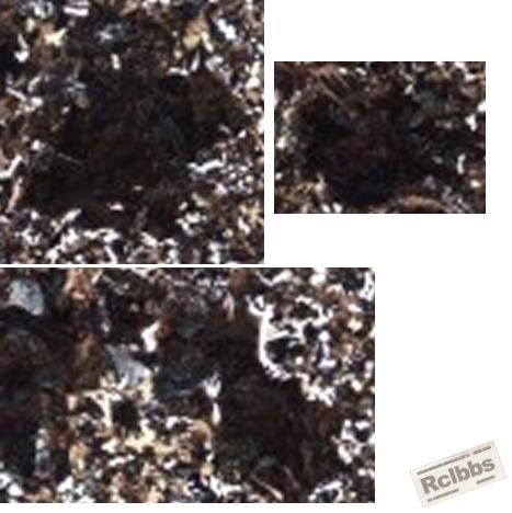

发表于 2014-9-12 09:01:17 | 显示全部楼层
[attachimg]126992[/attachimg

发表于 2014-9-12 09:14:10 | 显示全部楼层
ssyyll123 发表于 2014-9-12 08:38
那黑色一团难道不是一个晶粒吗?
不是一个晶粒,好多个原奥氏体晶粒转变为珠光体。
出现这种缺陷是原材料的带状组织造成的,单靠热处理很难消除。所以对带状组织是有级别限制的。

发表于 2014-9-12 09:29:37 | 显示全部楼层
这里边也不是一个晶粒。好多个原奥氏体晶粒转变为珠光体。
