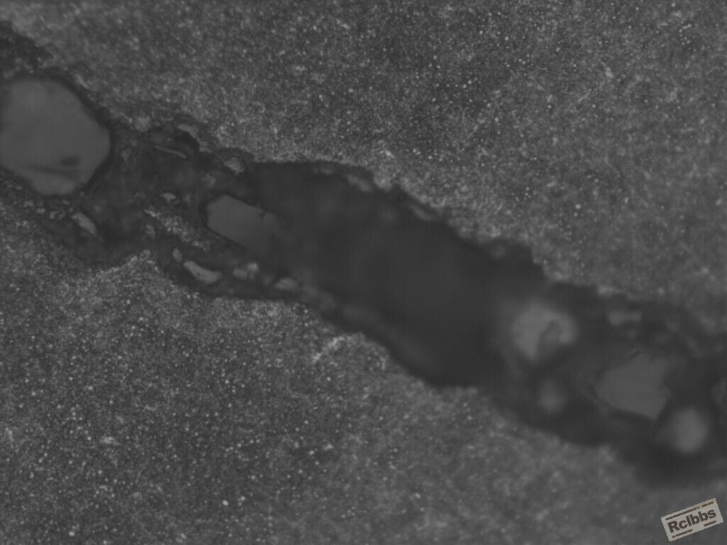

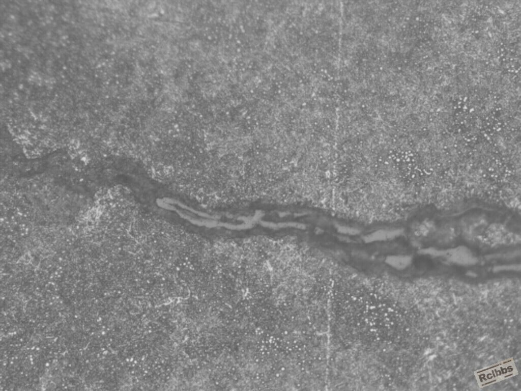

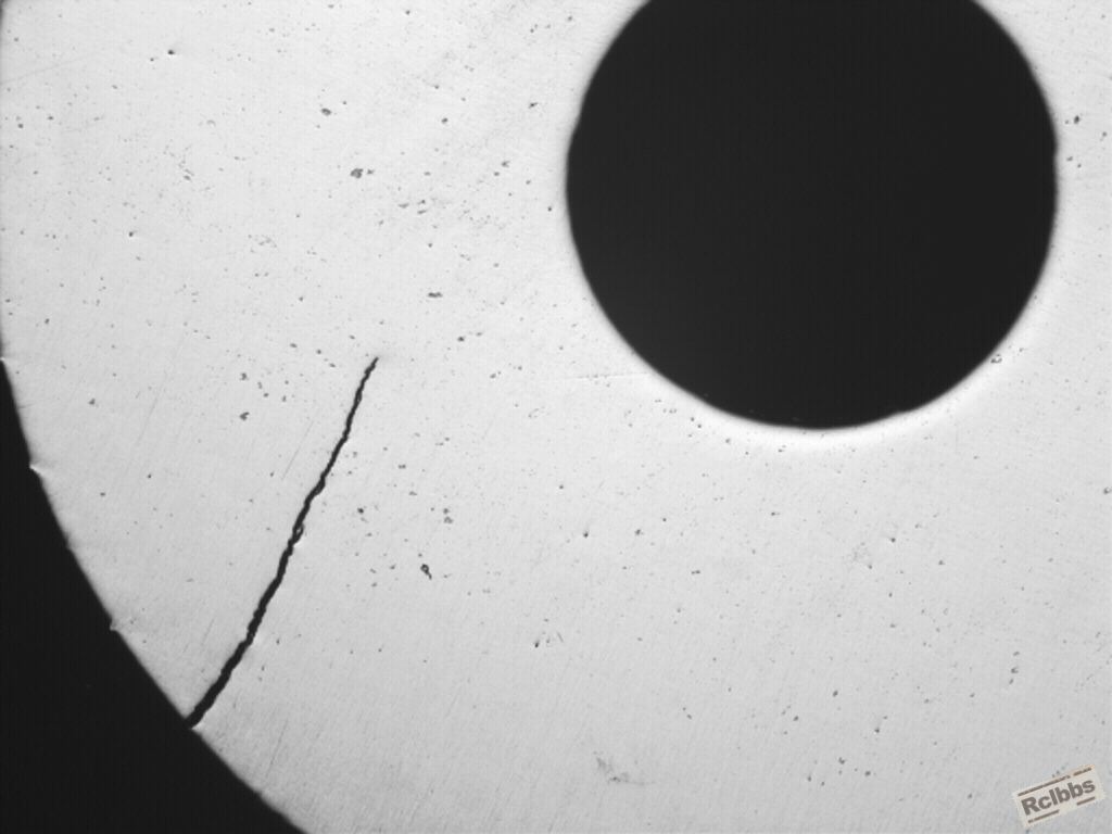

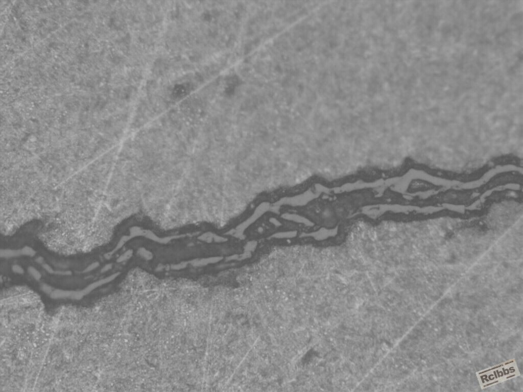

你们使用的是什么炉子调质的!如果是有碳势保护调质看裂纹两边缘可有微渗碳,如果无保护就看两边可有脱碳。看图一图二裂纹里面有很多氧化物,而裂纹两边缘无脱碳氧化现象,而且淬火应该是锯齿状垂直分布,而看图一感觉比较曲直。淬火裂纹是从外圆笔直向内圆行进,而图三是倾斜的,应该是原材料的问题吧!!供参考。
发表于 2014-9-2 20:14:16 | 显示全部楼层
原材料裂纹,首先从第二张图片看裂纹处有氧化皮,淬火裂纹裂纹处无氧化皮,另外从裂纹的形状看也不是淬火裂纹,淬火裂纹一般为沿晶断裂,裂纹终止处比较尖锐。。。个人理解,仅供参考。。

个人意见:宏观看,裂纹不像是淬火裂纹!金相判断的话,必须得结合LZ工艺!

个人愚见,感觉裂纹两侧根本没有氧化皮存在,所谓的氧化皮可能是制样的原因。从裂纹形态看,可以肯定不是淬火裂纹。。。
签到天数: 345 天
发表于 2014-9-5 13:52:57 | 显示全部楼层
从裂纹形态看,确实不像淬火裂纹,而像原材料裂纹。但是从LZ给的工艺看,先调质后真空淬火吧,如果是原材料开裂了,那么调质也是在保护气氛炉中加热吗?如果不是,那裂纹两侧肯定有脱碳现象,而从LZ的照片看没有。所以,LZ还要把工艺过程再细细分析一下,看是哪个环节的问题。别人都没有亲身经历这个过程,所以很难定论。

确定是调质?GCr15高温回火不多见,如果真是调质且是原材料裂纹,那裂纹两侧应该有明显的氧化啊,而金相上未发现。

淬火裂纹两侧应有脱碳,观察来看像氧化皮,估计原材料有问题。

赞同。沿裂纹处有明显过烧现象,最后一张是机械裂纹。

这个裂纹在车加工时就应该发现得了,既然当时没发现就不是原材料的裂纹。裂纹中充满的不是氧化物而是淬火油的残留。所以裂纹符合淬火直线裂纹的特征。

你这个我感觉是材料问题,最好100倍别腐蚀看看,A,b类夹杂物估计超标。还有看看孔洞。

氧化物不是很明显,从金相来看,组织没有多大问题
个人还是偏向是热处理及热处理后工序产生的裂纹
