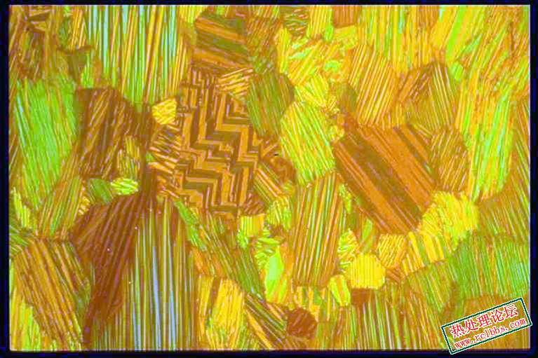

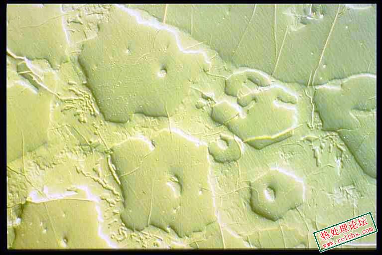

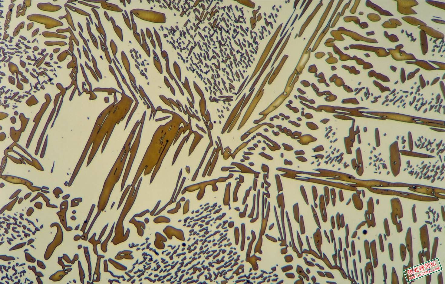

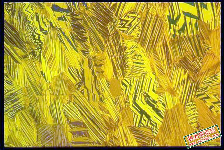

铜锌铝形状记忆合金 (非正交偏振光照明,200X) (试样经化学机械抛光后未经腐蚀)

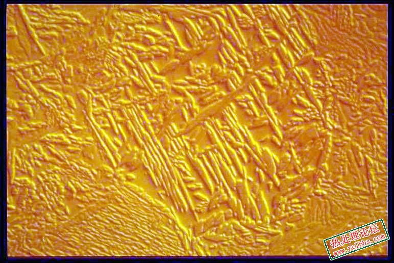

铜锌铝形状记忆合金 (非正交偏振光照明,100X) 另一视场,试样经化学机械抛光后未经腐蚀

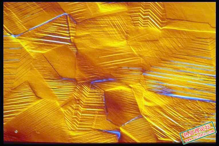

铜锌铝形状记忆合金 (非正交偏振光照明,100X) (另一试样经化学机械抛光后未经腐蚀)

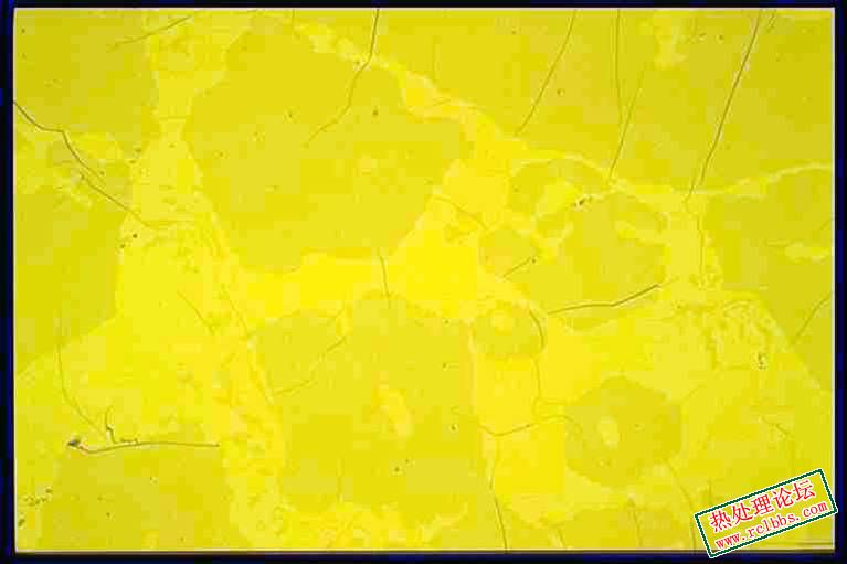

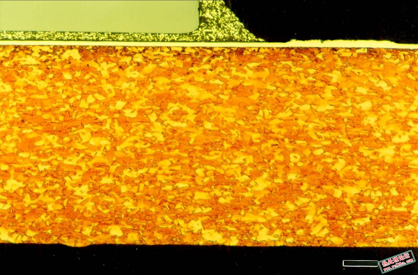

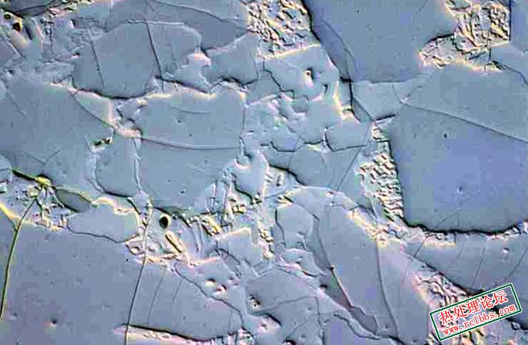

钇钡铜氧化物高温超导材料 (非正交偏振光照明,1000X) 875-925?C烧结,化学机械抛光,未经腐蚀

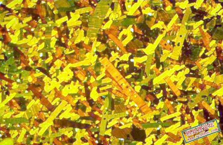

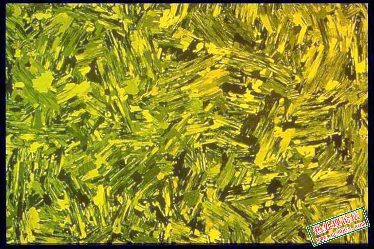

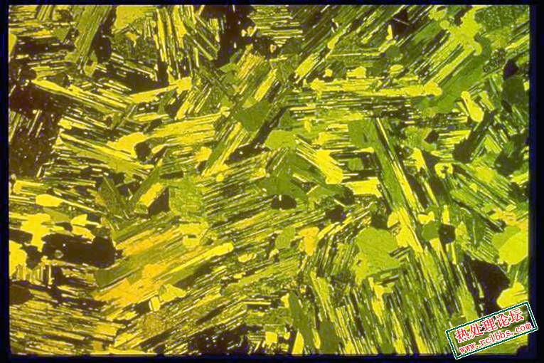

铝青铜 (非正交偏振光照明,未经腐蚀,200X) 金属模铸造,晶粒相对粗大, alpha相细针状 魏氏组织自非平衡 beta相马氏体沉淀

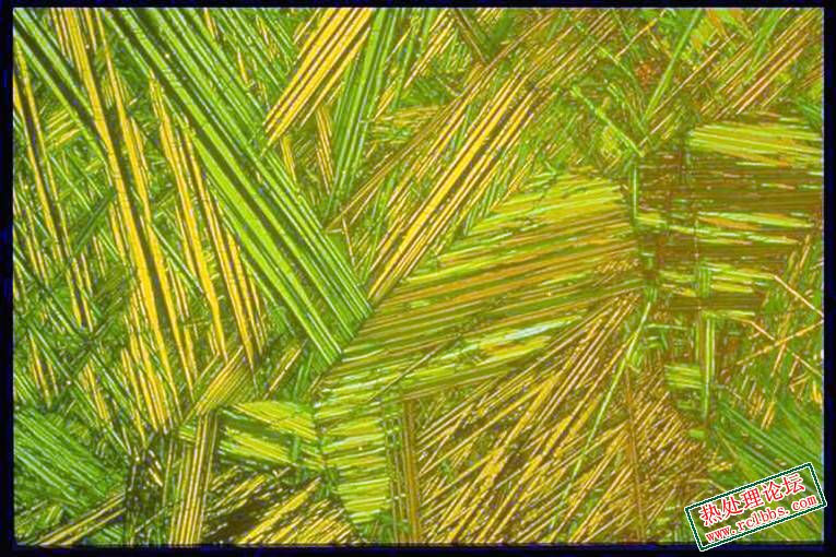

铝青铜 (非正交偏振光照明,未经腐蚀,200X) 上述试样退火后转变为alpha+gamma 片状共析体用高倍物镜可分辨出

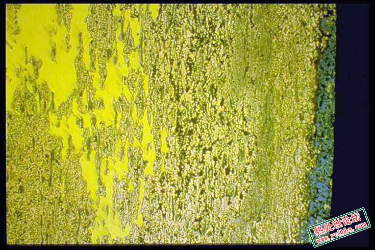

铜的腐蚀(明视场照明,100X) 右侧绿色层为破碎氧化物层,浅黄色部分未受腐蚀影响

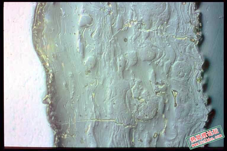

骨骼(明视场照明, 200X) (几乎看不到任何组织细节)

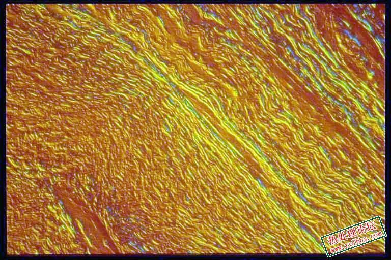

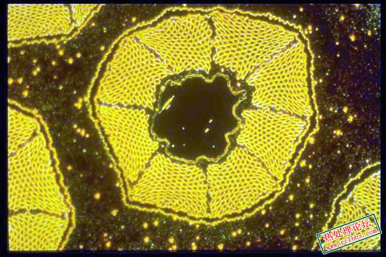

骨骼(与上图同一视场,DIC照明, 200X) (无须任何形式的染色或腐蚀即可显示组织细节)

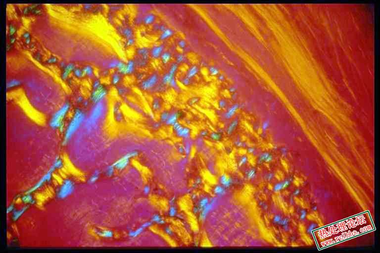

软骨及骨骼(透射正交偏振光照明+灵敏色片) (切片厚度:20 - 30微米) 100X

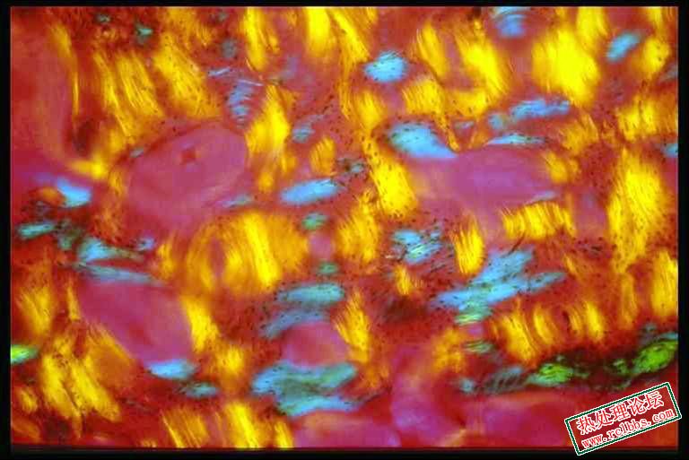

骨骼 (透射正交偏振光照明+灵敏色片,250X) 骨骼内部组织分析, 必须使用透射光, 试样厚度:20 - 30微米

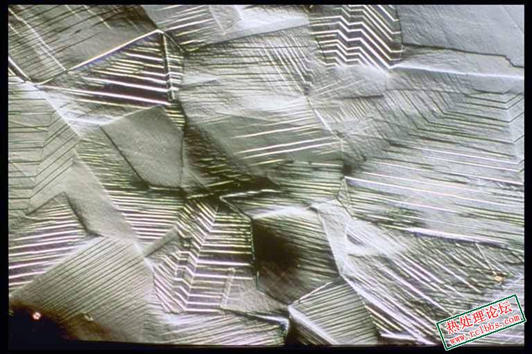

纯铜的滑移痕迹(DIC照明, 500X) (振动抛光后用台钳夹紧并稍加压力, 使自由表面产生塑性变形,出现滑移台阶)

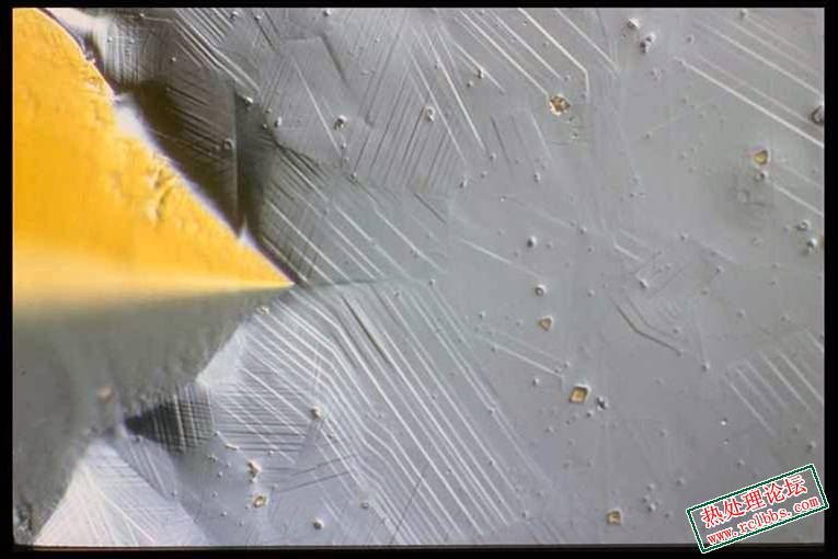

超合金材料上的显微硬度压痕(DIC照明, 500X) (压痕附近的滑移痕迹和棱角状橙色TiN夹杂)

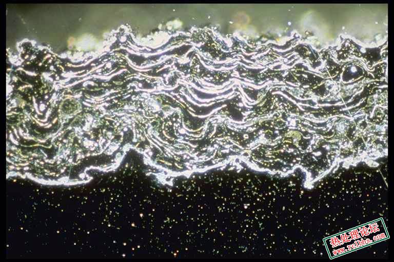

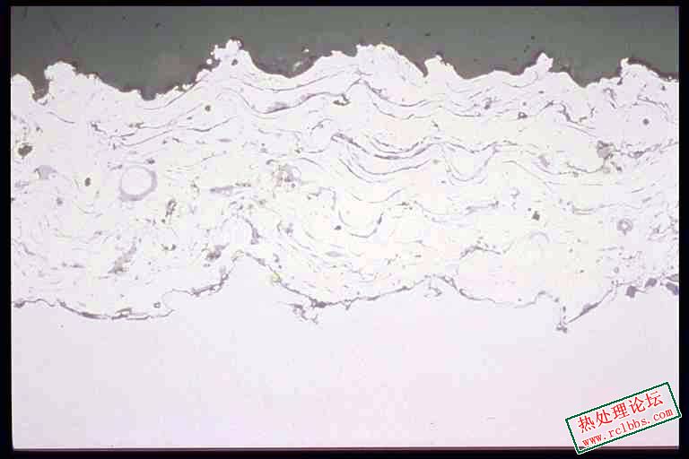

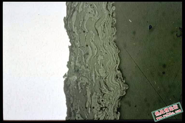

钢基底上的镍铬等离子涂层(明视场照明) (200X,可以看到波浪状界面,似乎没有孔隙且试样 制备良好,有圆球状未熔颗粒,氧化物没有脱落)
钢基底上的镍铬等离子涂层(暗视场照明) 200X (可以看到易碎氧化物区域的波浪状花样,在右侧可以看到一条磨痕从涂层一直穿入基底,说明没有过度抛光)

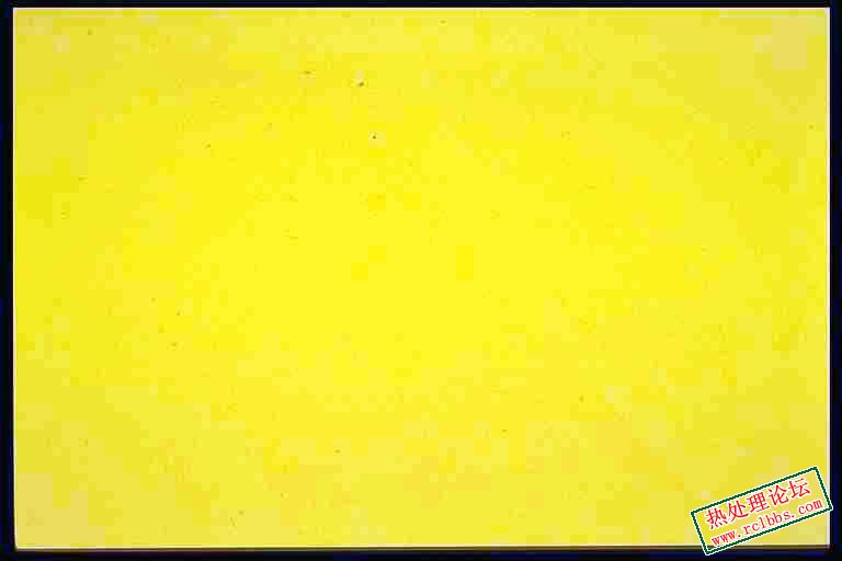

钢基底上的镍铬等离子涂层(正交偏振光照明) (500X,加灵敏色片,只看到涂层部分,对于 半透明材料,任何低于表面部分均呈黄色)

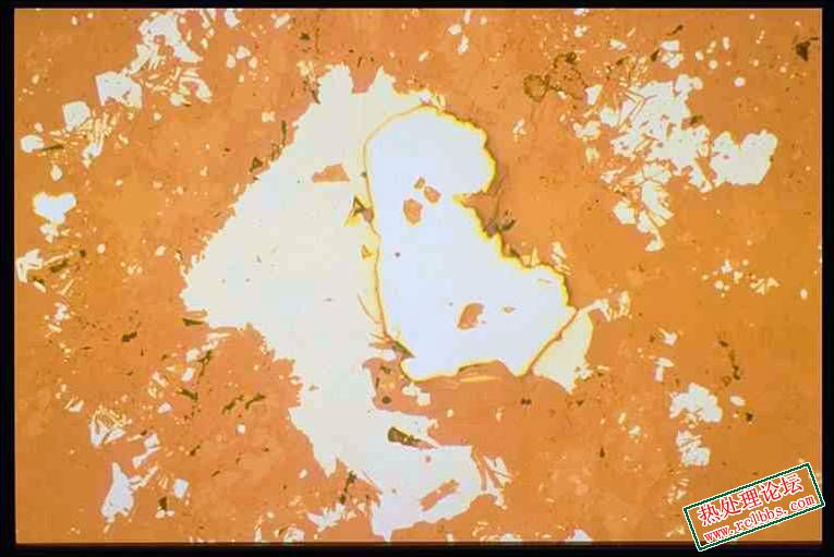

黄铜矿(检波用晶体) (明视场照明,100X) (暗色部分为半透明矿物,较亮部分为金属矿物)
黄铜矿(检波用晶体) (暗视场照明,100X) (较浅部分为矿物. 暗色部分为矿物,有白色线条 围绕其右侧,其左侧似乎还有晶粒组织)

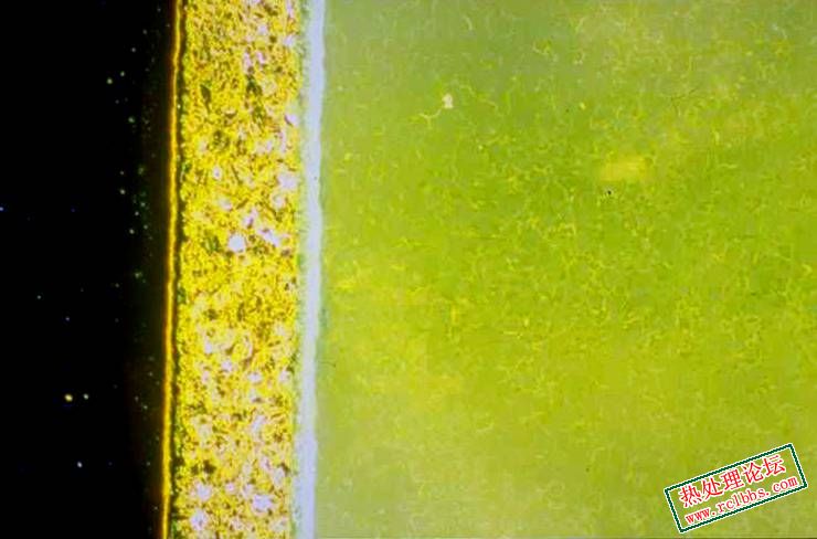

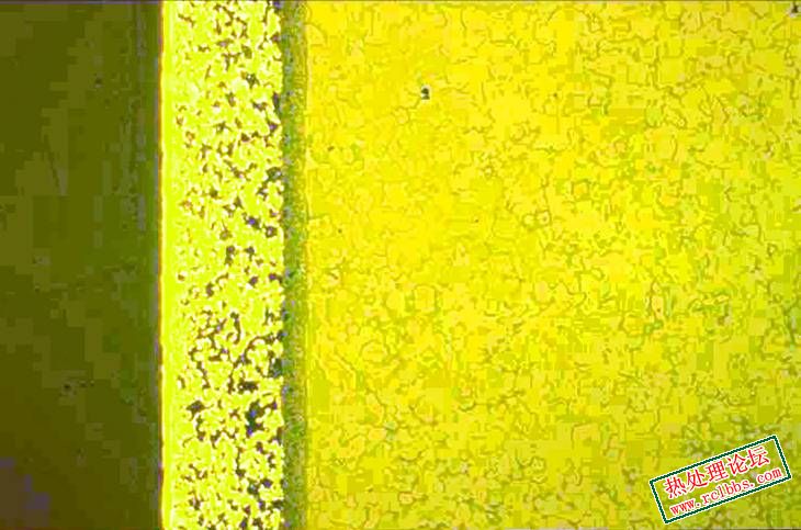

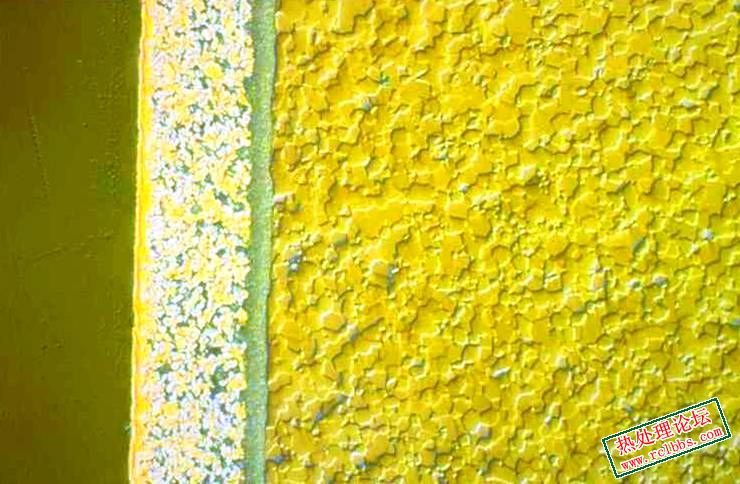

氮化铝基底上的钼镍金镀层(明视场照明,400X) (可以看到基底的晶粒,扩散层晶粒隐约可见,多孔性镀钼层在靠近 镀镍层处不清晰,镀镍层不明显,看不见与树脂相邻的镀金层)

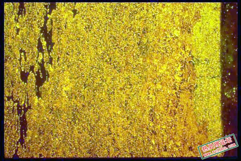

氮化铝基底上的钼镍金镀层(暗视场照明,400X) (最外层的细黄线为镀金层,再往里的细暗黑色区为镀镍层,这是观察亚微米级 厚度镀层的最佳照明方式,然后有一个大得多的多孔性镀钼区和扩散层)
氮化铝基底上的钼镍金镀层(DIC照明,400X) 陶瓷基体和扩散层显示效果最佳,无法分清镀金层与镀镍层,

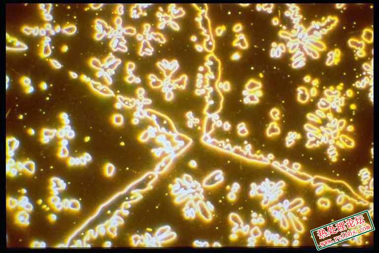

铜锌二元合金组织(暗视场照明,1000X) (beta相基体,晶界有几乎连续的网状gamma相, 晶粒内有许多星状gamma相沉淀)

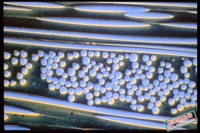

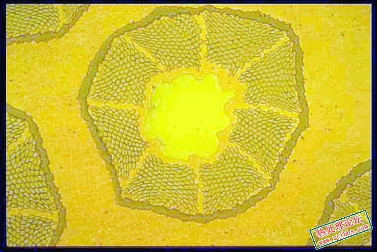

低温超导体导线 (明视场照明, 500X)
低温超导体导线 (暗视场照明,500X)

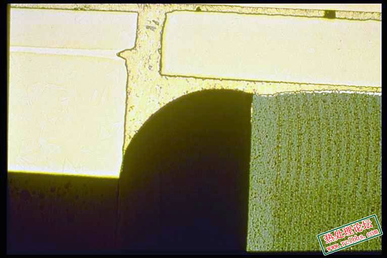

电子元件 (明视场照明,250X)

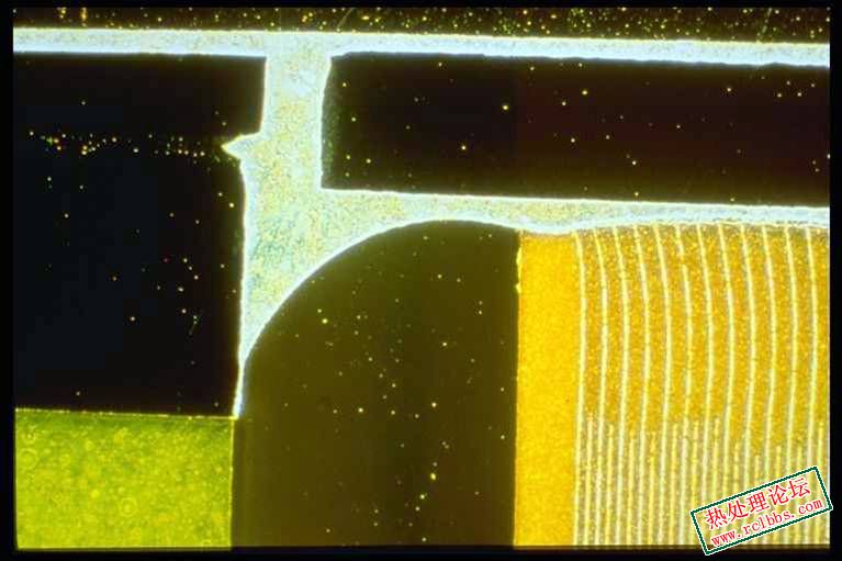

电子元件 (暗视场照明, 250X) 左下的半透明陶瓷非常清晰, 右侧的电容也很明显

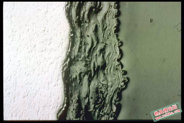

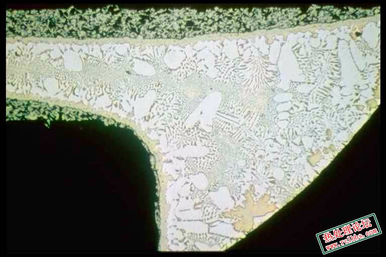

氧化铝陶瓷元件钎焊接头(明视场照明, 400X) (加兰色滤色片. 铜银合金钎料的外面是镀镍层, 再往外 是多孔性镀钼层,黑色部分是光反射性低的氧化铝 )

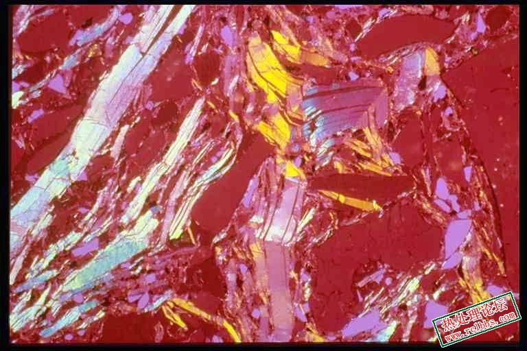

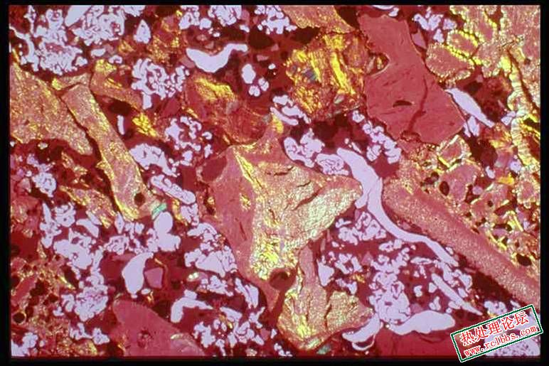

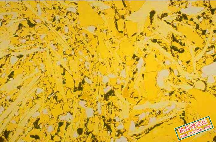

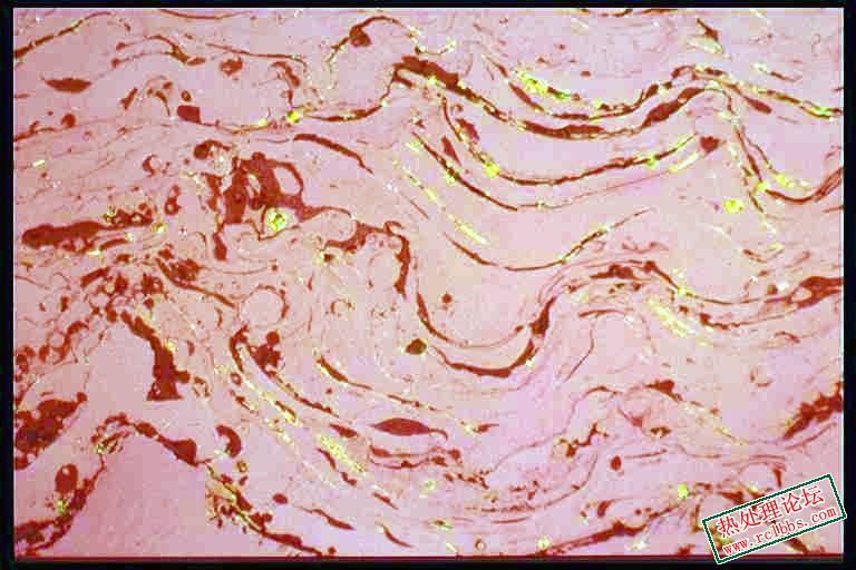

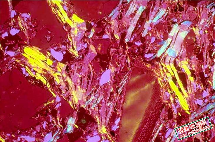

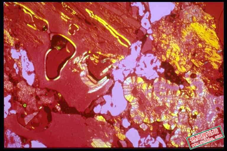

一级方程式赛车刹车片 (正交偏振光+灵敏色片) (200X, 由于不再允许使用石棉, 现在刹车片 使用了包含石墨等许多种材料)
一级方程式赛车刹车片 (正交偏振光+灵敏色片) (刹车片的另一个视场, 200X)

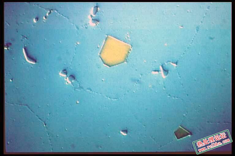

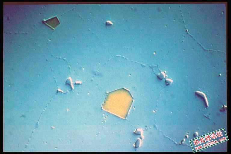

Nimonic 105 镍基超合金 (DIC照明) 1000X (可以看到氮化钛和晶界沉淀,如果氮化钛以任何 方式受到应力的作用,其周围一定可以看到变形 痕迹,由此可证明此试样的制备已完成无损伤阶段)

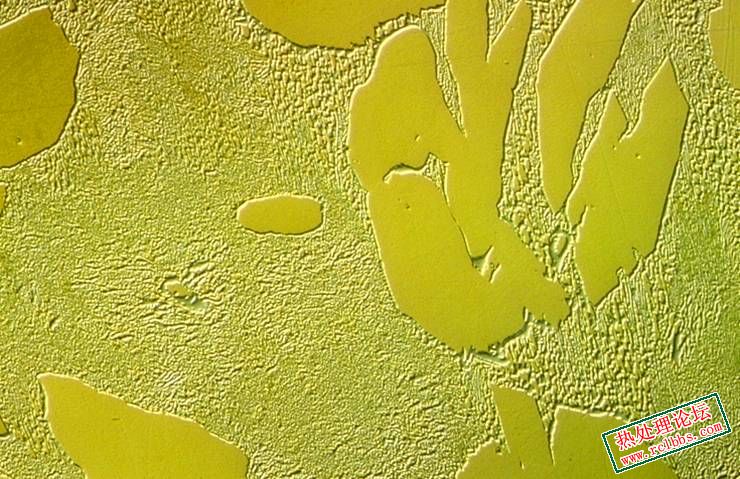

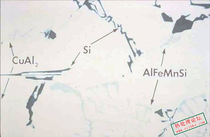

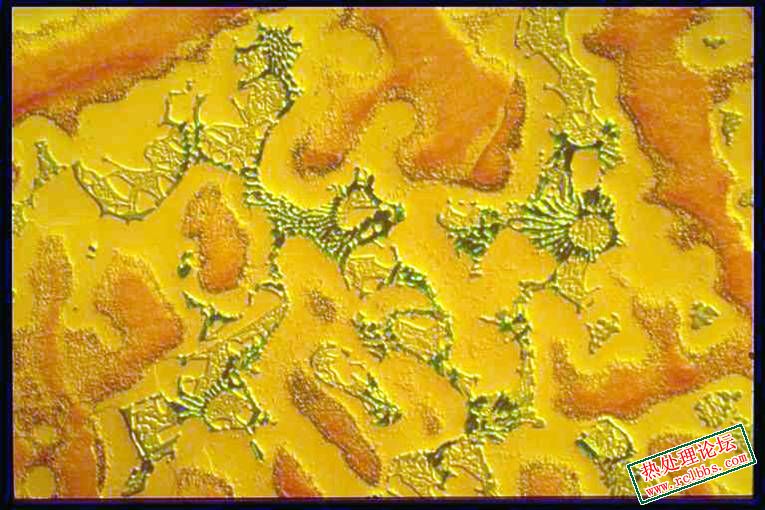

复杂铝合金(明视场照明, 400X) (未经腐蚀,较浅的手写体形铝铁锰硅相,较深的 为硅相,还有铝铜化合物相,还可以使用DIC照明)

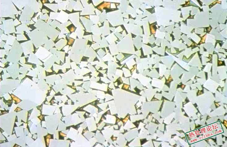

粉末烧结碳化钨(DIC照明,1000X) (使用100倍油侵物镜)

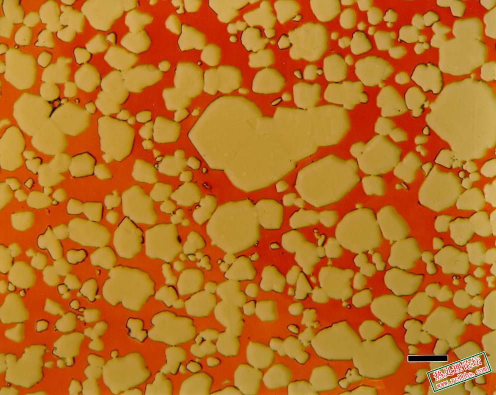

W-27%Cu粉末冶金复合材料 热等静压制备  Klemm III号试剂腐蚀20秒 明视场照明 图内标尺长20微米

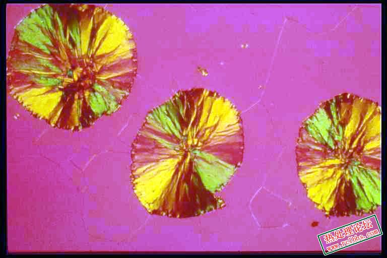

炮铜,锡锌青铜 (DIC, 200X) (88%Cu, 10%Sn, 2%Zn)

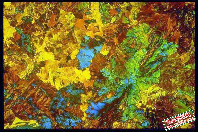

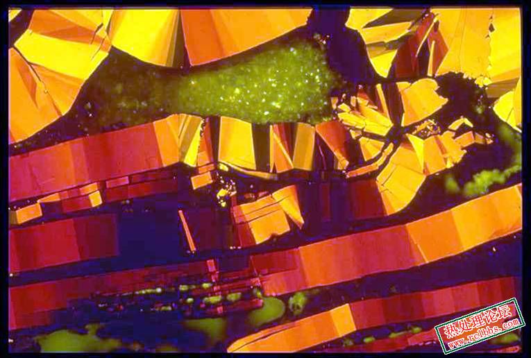

蓝铜矿 (非正交偏振光,100X) 制备不良的试样不可能获得以下的图象

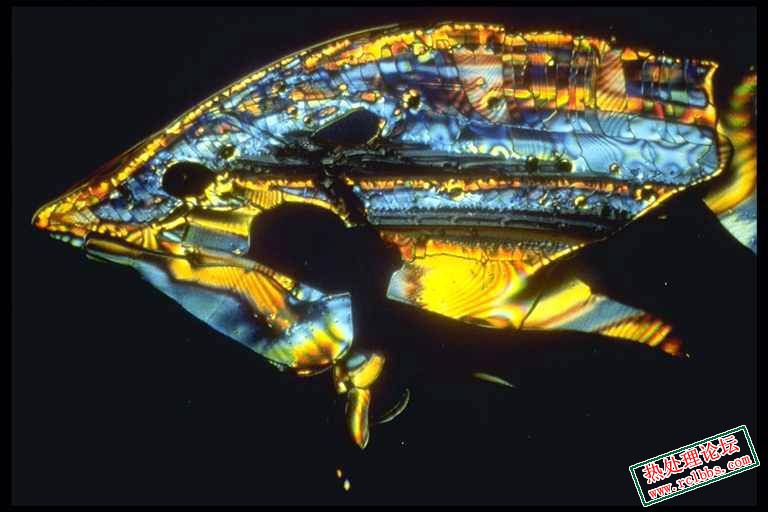

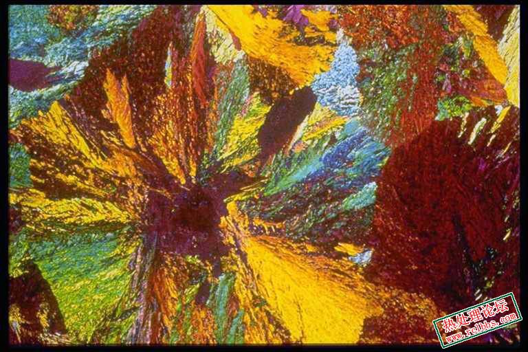

显微镜下捕获的“鱼”(DIC,50X) 在研究胶体状二氧化硅抛光磨料悬浮液结晶时 看到的很像“鱼”的硅酸钠晶体时抓拍到的一个镜头

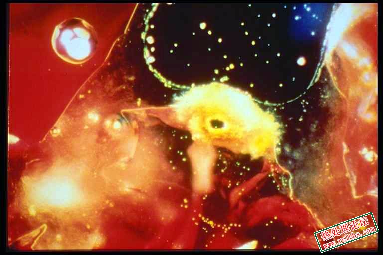

显微镜下捕获的“小鸡”(400X) 试样为玻璃化氧化铝砂轮,暗视场照明,红色为氧化铝晶粒,浅色为晶界,蓝黑色为树脂填充的孔隙

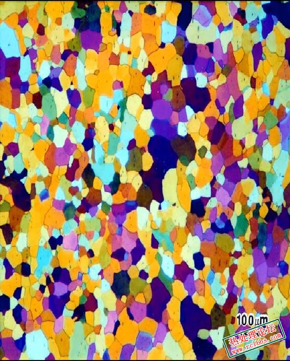

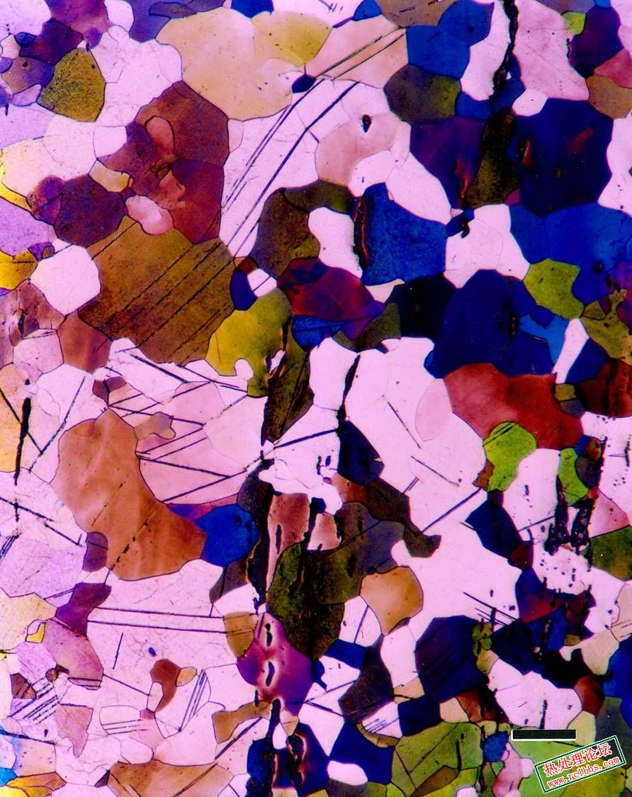

工业纯钛 退火状态,热染,偏振光+灵敏色片,100X

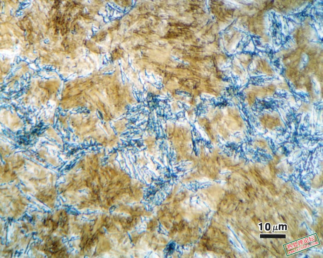

5160 合金钢(Fe – 0.6% C - 0.85% Mn – 0.25% Si – 0.8% Cr) 830?C奥氏体化 30 min., 538?C等温30 s, 水淬. 10%焦亚硫酸钠水溶液腐蚀. 马氏体(浅棕色)和上贝氏体(兰色).

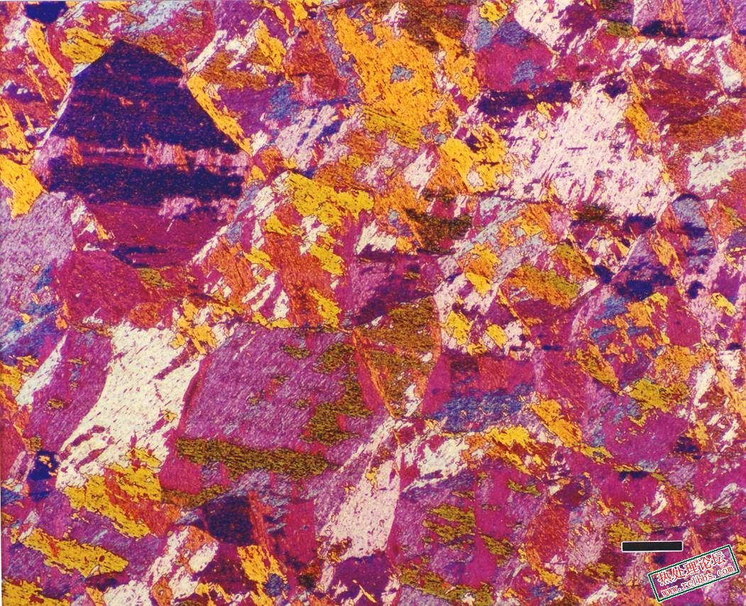

AerMet 100 (Fe-0.23%C-13.4%Co-11.1%Ni-3.1%Cr-1.2%Mo) 粗大低碳条状马氏体. 1093℃奥氏体化,空冷;675℃时效6小时,空冷. 10%焦亚硫酸钠水溶液腐蚀并在偏振光加灵敏色片照明条件下观察. AerMet 是 Carpenter Technology Corp. 的一个注册商标

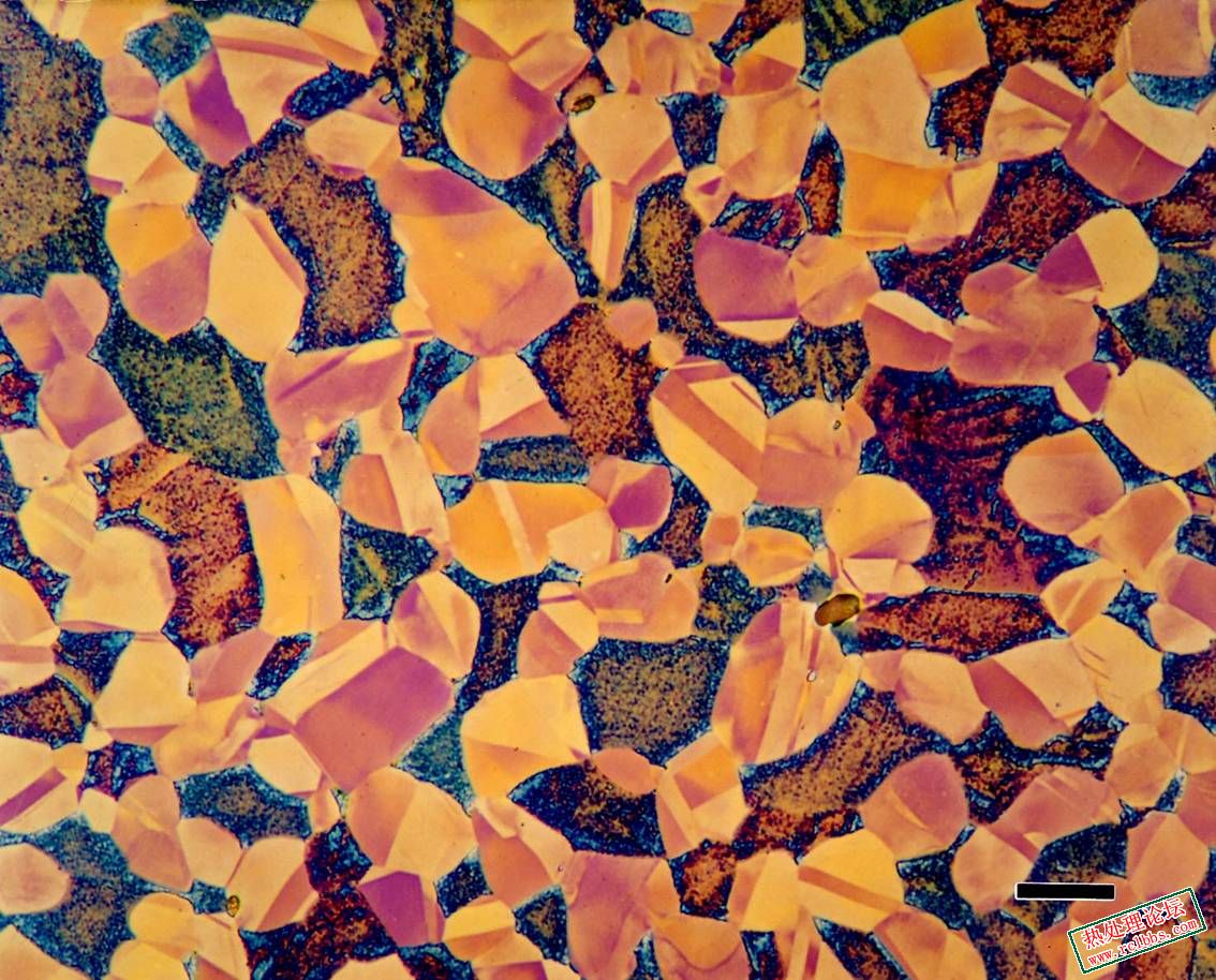

Muntz 金属(Cu – 40% Zn)加热到两相区(716?C),保温1 h,水淬. Klemm I 号试剂腐蚀,使β相染色. DIC,α相内有退火孪晶

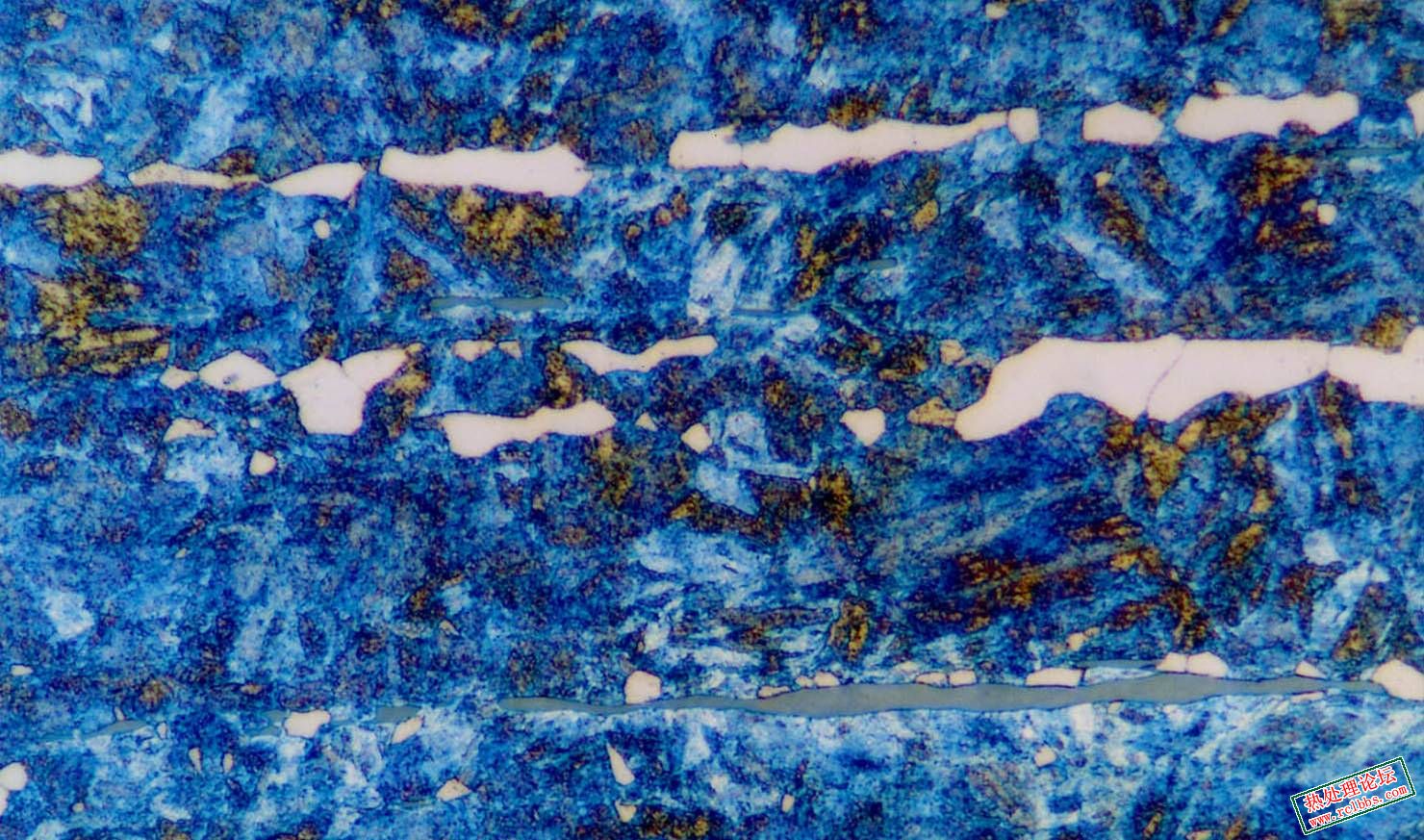

不锈钢 (Fe - >0.15% C - >0.15% S – 13% Cr) 热变形 (约 98 HRB). Beraha CdS 试剂腐蚀. 白色晶粒为δ铁素体, 灰色细长条物为硫化锰, 其余为马氏体.  水平方向为试样的纵向.

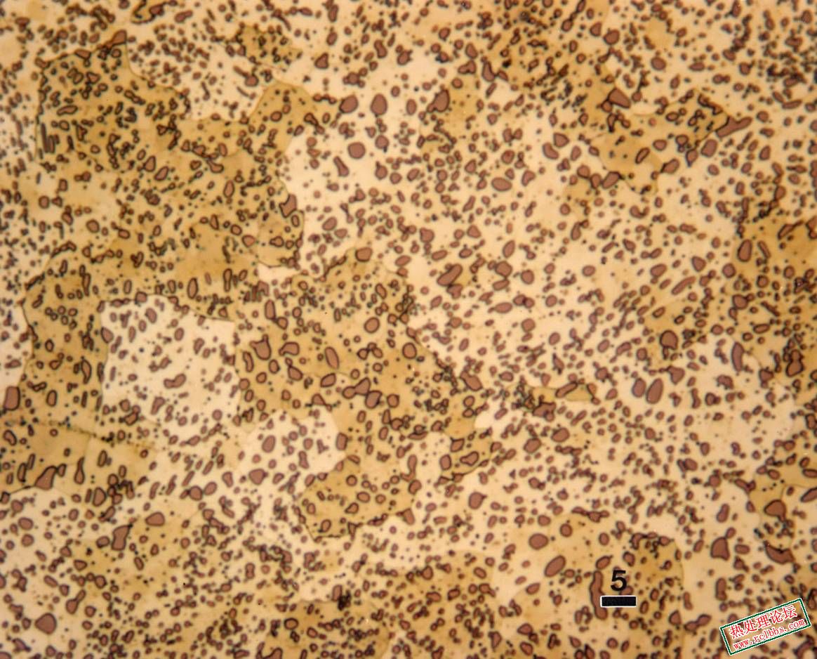

碳素工具钢(1.05%C)球化退火组织 钼酸钠试剂腐蚀.渗碳体颗粒(棕红色)和铁素体基体均被染色

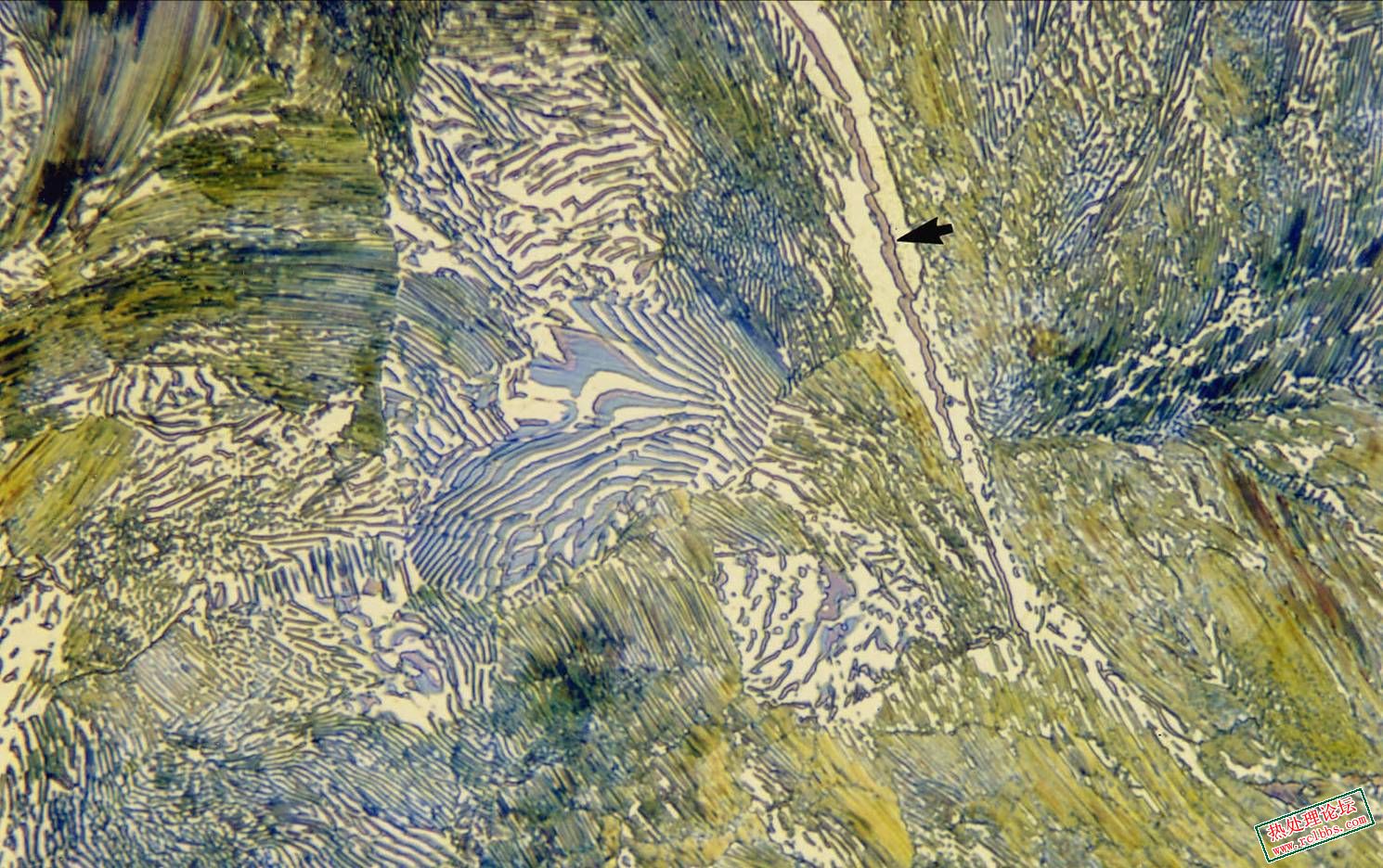

Fe-1%C 二元合金热轧组织中的渗碳体 Beraha 钼酸钠试剂染色腐蚀. 箭头处为自原奥氏体晶界析出的先共析渗碳体. 珠光体中的渗碳体也被染色. 明视场照明.

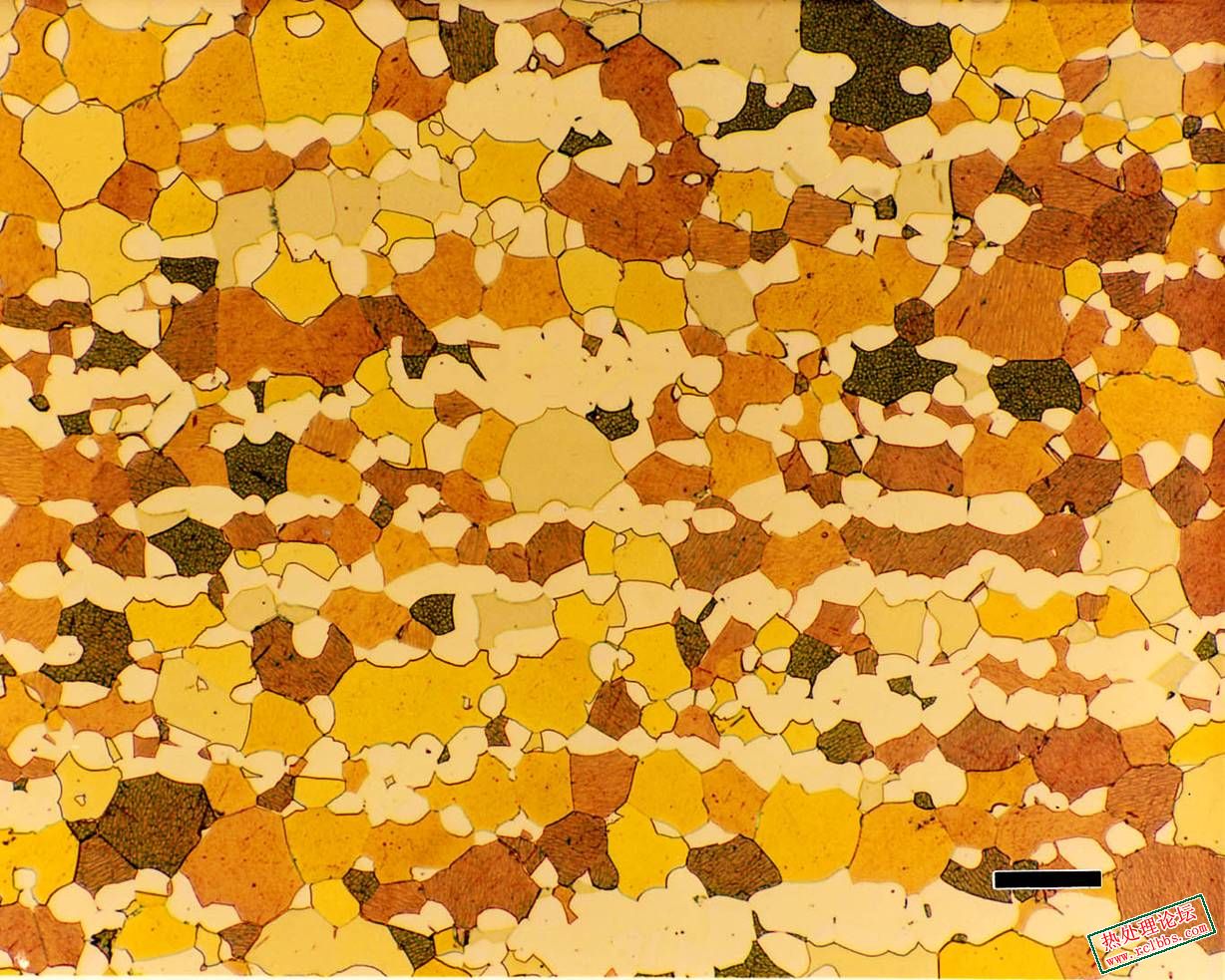

退火并冷拉海军黄铜(Cu – 39.7% Zn – 0.8% Sn) 横向截面 用Beraha硒酸试剂腐蚀,在偏振光下观察. α相被染色并有退火挛晶, β相染色不均匀

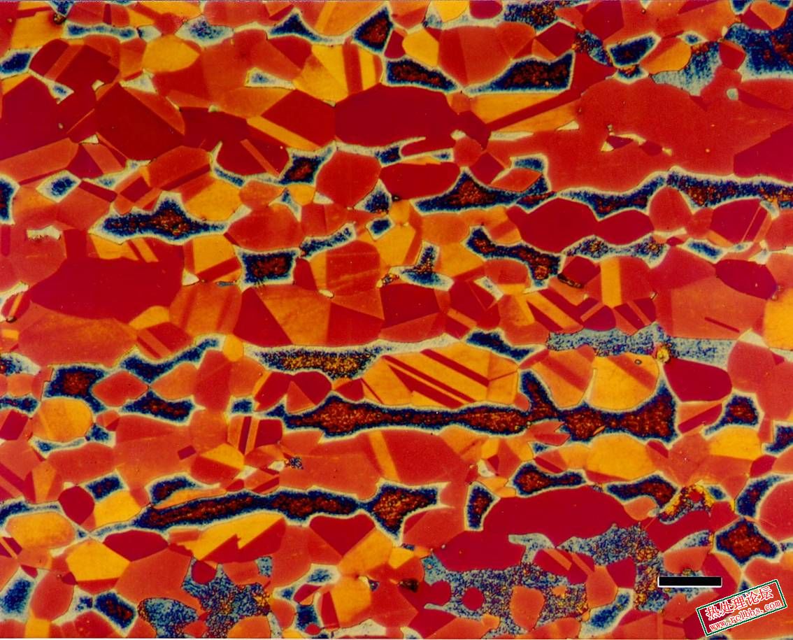

热挤压并冷拉Muntz金属(Cu- 40% Zn), Beraha硒酸试剂染色腐蚀,有孪晶的FCC α晶粒染色成黄红色; β相不均匀染色,其周围边界为浅兰色. 明视场.

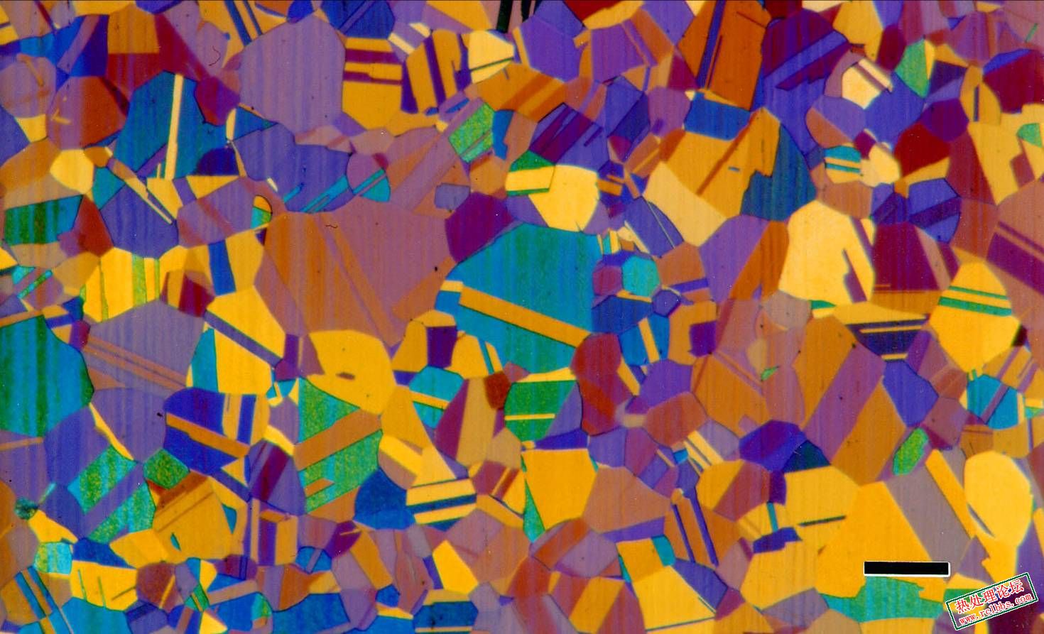

奥氏体不锈钢(Fe-<0.08%C-18%Cr-9%Ni-3.5%Cu) 热轧及固溶退火  Beraha’s BI 试剂腐蚀. 等轴有孪晶的FCC奥氏体晶粒. 微弱的垂直线是合金的偏析造成的(垂直方向为试样的纵向)  偏振光+灵敏色片

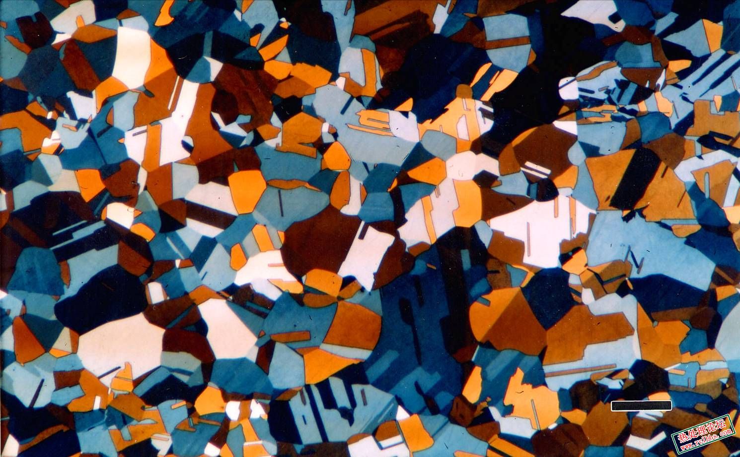

Hadfield 热变形高锰钢 (Fe-1.12%C-12.7%Mn-0.31%Si) 固溶处理 Beraha 3号磺酰胺酸试剂腐蚀, 偏振光加灵敏色片. 有退火孪晶的奥氏体晶粒.

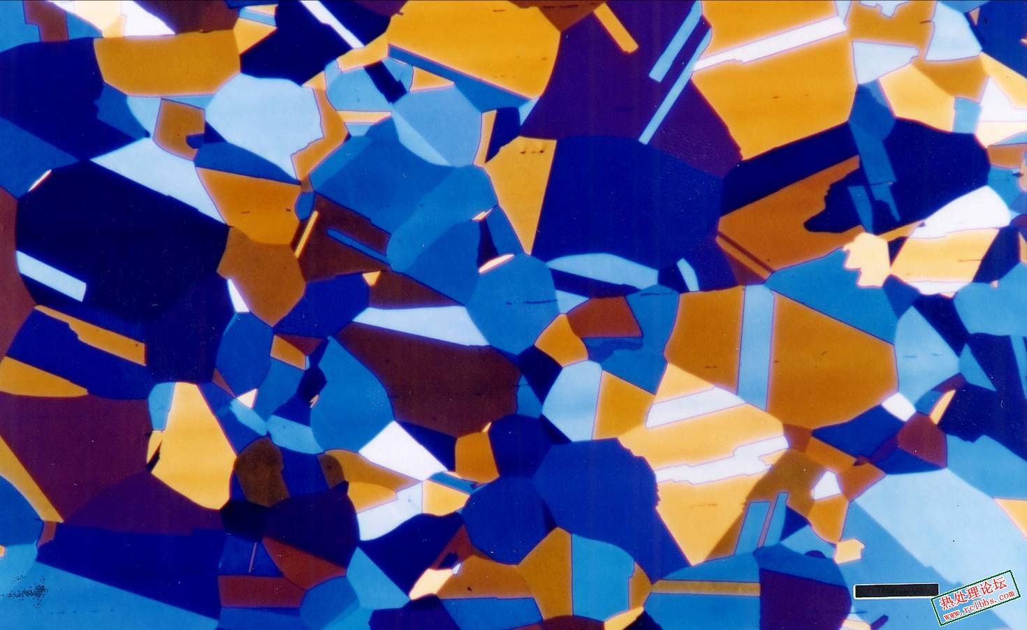

Fe-39%Ni 变形合金, 退火 用Beraha 磺酰胺酸 3号试剂腐蚀  偏振光加灵敏色片 不同取向并有退火孪晶的奥氏体晶粒.

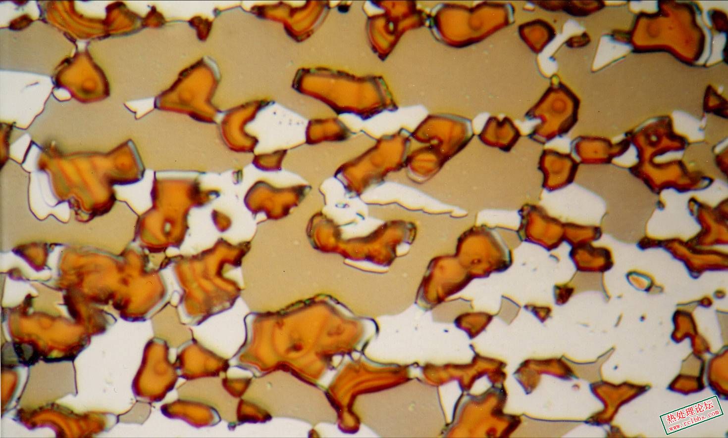

7Mo双相不锈钢中的奥氏体, 铁素体, 和σ相 816℃ 退火并时效 48 h   电解腐蚀  部分铁素体 (棕黄色) 转变为σ相 (橙色) 还有新形成的奥氏体, 原奥氏体未被染色

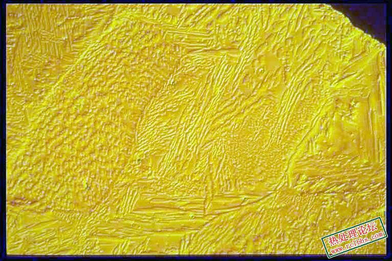

铝青铜 抛光后未经腐蚀 DIC

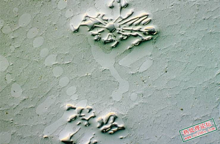

Al-Fe-Mg-Mn 未经腐蚀 DIC
