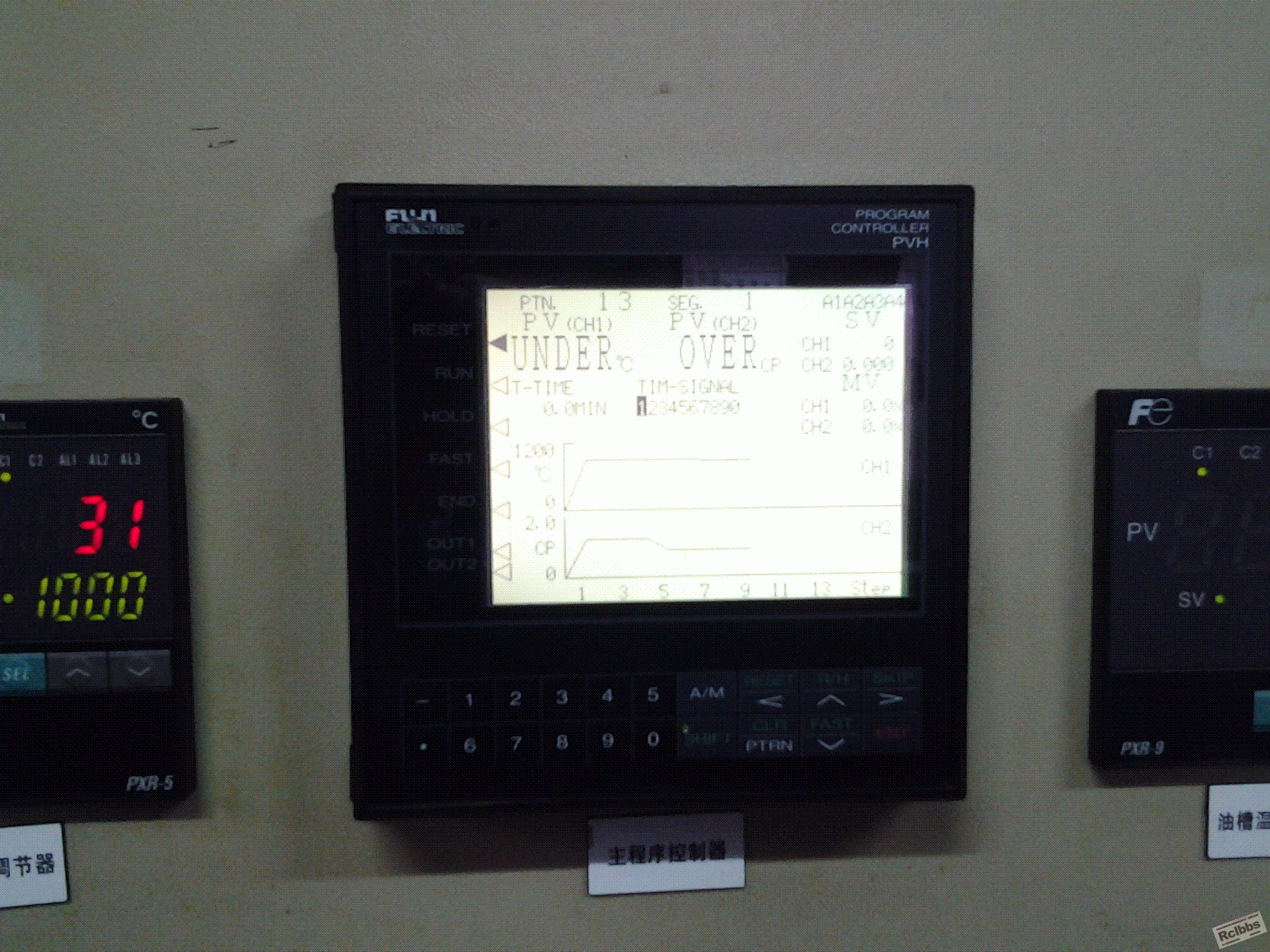

丰东多用炉现不能升温,报警显示为程序控制器异常,程序控制器中无温度测定值显示,UNDER,检测热电偶没有问题,有哪位高手碰到过此问题吗,求助各位高手给我解决建议。谢谢!
异常显示
异常显示

发表于 2014-8-14 12:06:38 | 显示全部楼层
连接线断开了吗?或者仪表传感器参数设置改过?
 楼主| 发表于 2014-8-14 13:42:19 | 显示全部楼层
谢谢!参数没改过,停炉两后再开始生产时就出现此现象,检查线路没有断开。

发表于 2014-8-15 10:50:27 | 显示全部楼层
看字面意思是温度测定值超限了,你把后面接热电偶的地方短接试下

 楼主| 发表于 2014-8-15 12:21:59 | 显示全部楼层
谢谢你的建议和资料,短接后试了下,但还是显示“UNDER”,不能升温,仪表有温度显示30℃,PVH程序器上没有测量温度显示,报警处还是显示程序控制器异常,现在还找不到原因。

发表于 2014-8-15 20:35:16 | 显示全部楼层
那有可能是程序器坏了,建议和生产厂家联系一下

谢谢你的热情帮助,因我们是从另外一家热处理厂转买过来的,刚有问题时联系过丰东,但到现在都没有回音,联系原卖给我们的热处理厂,他们也没办法,他们说对这块不懂。如果要换新的程序控制器和话要近万元,看看是不是程序器以外的原因引起。

发表于 2014-9-3 11:38:09 | 显示全部楼层
建议更换PVH表 后面的 温度补偿导线,可能表也有问题了。具体可以联系售后服务部。0515-83282601

发表于 2014-9-9 11:09:49 | 显示全部楼层
先联系一下厂家,这个可能是线路方面的问题,也可能是程序控制器系统混乱。倘若程序控制器坏掉,更换成本高,可选择改造替代方式。

谢谢!线路方面我们查了没发现问题,程序控制器里的没有动过。不过有奇怪的现象,我们有两台多用炉,原来有一台程序控制器的数据不能传到触摸屏控制上,找不到原因,另一台是好的在用,后停炉再开炉时好的出现了上述现象,不能用的一台又好了。我们搞不懂是怎么一回事。

 楼主| 发表于 2014-10-23 08:38:44 | 显示全部楼层
谢谢各位的指导,结果是程序控制器出现问题,更换新的需8万元/台,后经多方寻找,找到了一家自动化设备维修公司花几千元解决了问题,现已正常生产。
