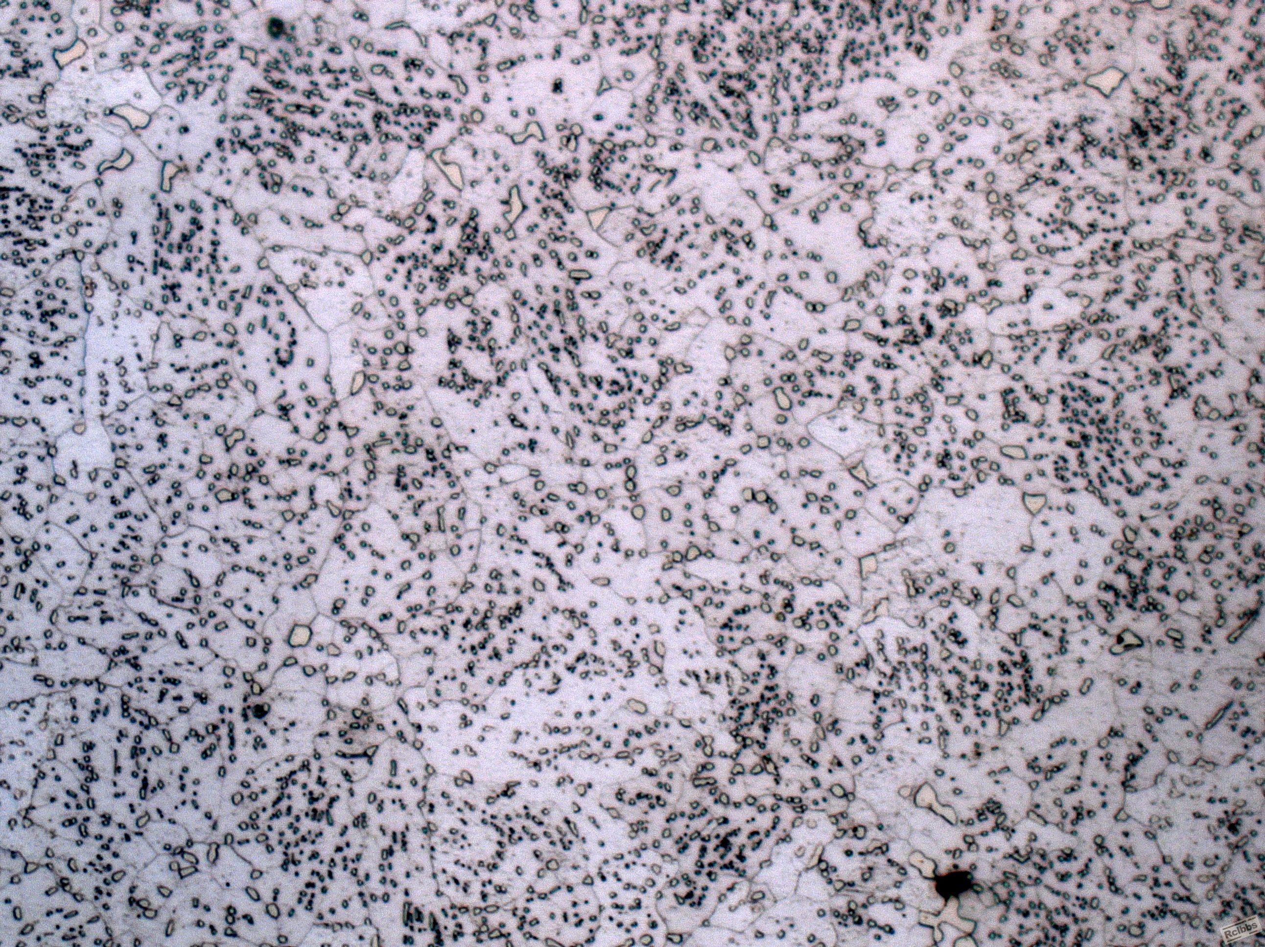

各位专家同行,最近做42CrMo球化退火,金相组织如图,帮忙分析一下,做的怎样?有哪些问题?需要怎样改进?我采用等温球化工艺,温度750℃,降到680保温。
发表于 2014-7-29 21:48:28 | 显示全部楼层
做得好,前段温度再高些,硬度就合格了

发表于 2014-7-31 09:27:43 | 显示全部楼层
球化退火的等级分为6级,其中2-4级为合格,1级为球化不合格,2-4级为合格,5-6级过球化
您好,有国标码?我看金相图谱上也分为6级,但是貌似只有5-6级合格,我看的资料可能不太标准。能帮忙发一份国标并帮我评评级吗?谢谢!

发表于 2014-8-2 10:20:52 | 显示全部楼层
mlabm1985 发表于 2014-7-31 15:54
您好,有国标码?我看金相图谱上也分为6级,但是貌似只有5-6级合格,我看的资料可能不太标准。能帮忙发一 ...
你参照下JB/T1255  上面应该有对应的图谱。

你好,可是这个标准是高碳钢的呀,这个标准怎么样:JB/T 5074-2007 低、中碳钢球化体评级
发表于 2014-8-2 12:25:50 | 显示全部楼层
球化不完全,温度明显偏低
按冷挤压球化率评定属于临界状态,可以冷挤压,但金属流动性差,球化率应该在60%以上。

 楼主| 发表于 2014-8-2 14:31:55 | 显示全部楼层
yegtech 发表于 2014-8-2 12:25
球化不完全,温度明显偏低
按冷挤压球化率评定属于临界状态,可以冷挤压,但金属流动性差,球化率应该在60 ...
哦,谢谢,我也打算提高温度,但不敢提太多。
发表于 2014-8-2 16:42:02 | 显示全部楼层
你这个组织也就是1级,欠热

发表于 2014-8-2 21:16:59 | 显示全部楼层
这个材料球化退火可以830°做 750有点低
签到天数: 58 天
发表于 2014-8-2 22:09:30 | 显示全部楼层
温度搞到800多不要超过850应该就可以,。。。

 楼主| 发表于 2014-8-3 12:21:47 | 显示全部楼层
这个温度会成片了吧,你是实际做过,还是听说的呀。我认为不行

 楼主| 发表于 2014-8-3 12:23:54 | 显示全部楼层
温度太高了,奥氏体化比较完全了,没有渗碳体质点了,怎么形核呀?

 楼主| 发表于 2014-8-3 12:25:01 | 显示全部楼层
liliangfangfang 发表于 2014-8-2 16:42
你这个组织也就是1级,欠热
你好,标准是哪一个?能帮忙发一个吗?谢谢
发表于 2014-8-3 19:59:42 | 显示全部楼层
国标     GBT1255-2010

发表于 2014-8-3 20:07:17 | 显示全部楼层
我认为温度750度完全可以,没必要提高过多,温度超过800度很容易完全奥氏体话,后期球化没有碳化物质点不利于珠光体的形成;
签到天数: 26 天
发表于 2014-8-3 20:08:42 | 显示全部楼层
温度要与时间搭配来看
要我看楼主才是专家。
能更具体的说说工艺参数吗?
