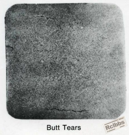

[讨论] ASTM E381-01的这种低倍缺陷,中文应如何命名?
签到天数: 951 天
发表于 2014-7-18 17:23:28 | 显示全部楼层 |阅读模式
签到天数: 951 天
 楼主| 发表于 2014-7-18 19:39:46 | 显示全部楼层
有译成“搭接撕裂”的-------------------------
签到天数: 951 天
 楼主| 发表于 2014-7-18 19:43:46 | 显示全部楼层
还有译成“间断连接式撕裂纹”的-------------------------

发表于 2014-7-19 06:18:16 | 显示全部楼层
具体怎么翻译我不太清楚,但Plate II和Plate III已经没有什么存在价值了。实际生产中我还没碰到客户有用这两图的,凡是E381被用的地方,都是用Plate I的C, S, R评级。
这些图都是60年代的化石级产物,和当今实际钢铁生产水平有点脱节了。这些缺陷发生的机率少的微乎其微。但没人愿意重新拍新图(反正现在产品总是通过,何必自找麻烦),唯一想修改E381的是一个加拿大老头,80多岁了,身体,头脑都不怎么好使了,我看是没希望了。
再好的钢也不可能没有成分偏析,况且低倍组织结果和钢的种类,热处理过程,尺寸有很大关系,光看低倍组织很难说明什么。这些E381都不管。
签到天数: 951 天
 楼主| 发表于 2014-7-19 10:11:17 | 显示全部楼层
metart 发表于 2014-7-19 06:18
具体怎么翻译我不太清楚,但Plate II和Plate III已经没有什么存在价值了。实际生产中我还没碰到客户有用这两 ...
做金相三十多年了,除了这Butt Tears,E381涉及的其他缺陷都见过。
这Butt Tears,是平行于表面的皮下裂纹,类似于板材、管材的离层(分层)缺陷。
签到天数: 2862 天
发表于 2014-7-19 12:11:29 | 显示全部楼层
按照字面翻译应该是:对接撕裂。搭接似乎不确当。
按照意译是:间断连接式撕裂纹,平行表面。
发表于 2014-7-19 12:19:45 | 显示全部楼层
这Butt Tears,是平行于表面的皮下裂 ...
94版是翻译成“搭接撕裂(butt tears)”,指皮下裂纹,通常平行于铸模表面。该术语仅适用于模铸产品。

这种缺陷是如何产生的?
