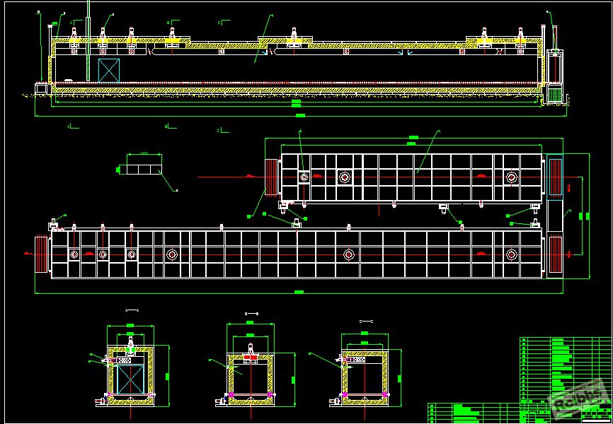

要的是这种炉型还是立式
签到天数: 21 天
发表于 2014-7-24 08:22:27 | 显示全部楼层
这是连续性铝合金固溶时效炉,炉子很长的,楼主要求都能达到。。。1
