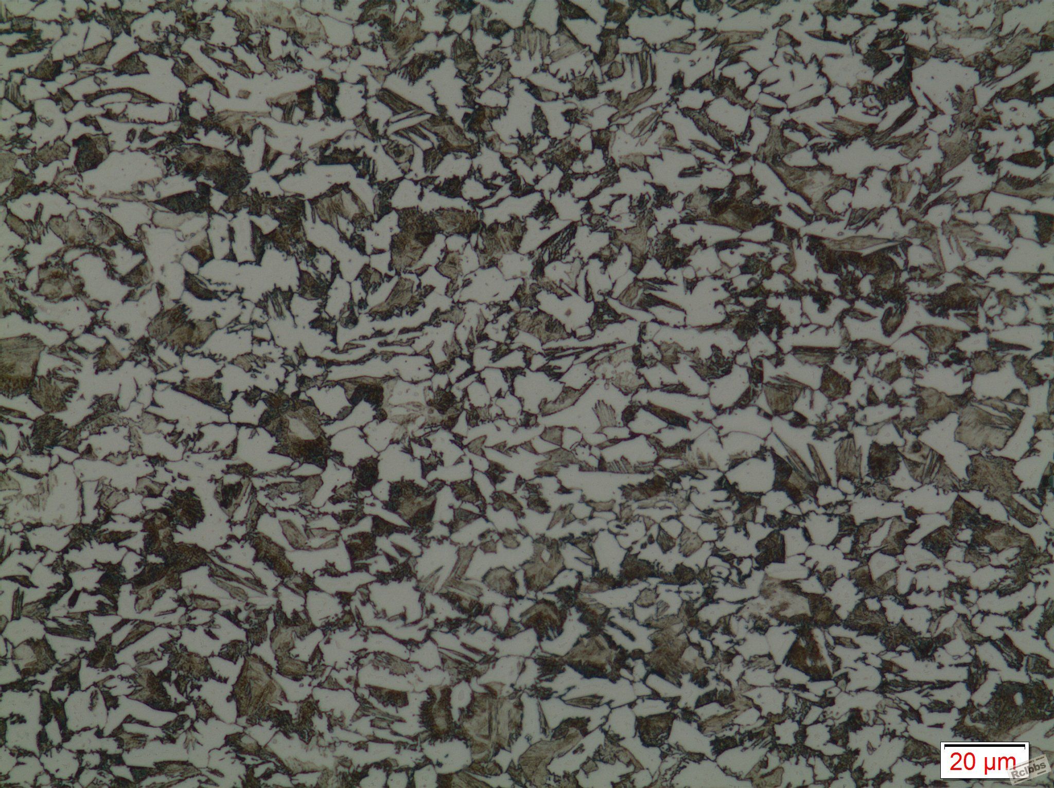

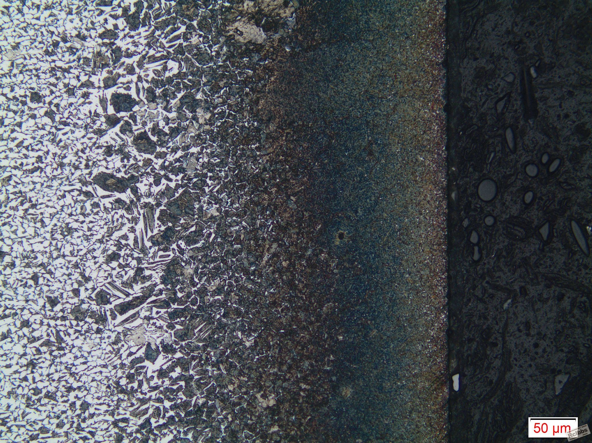

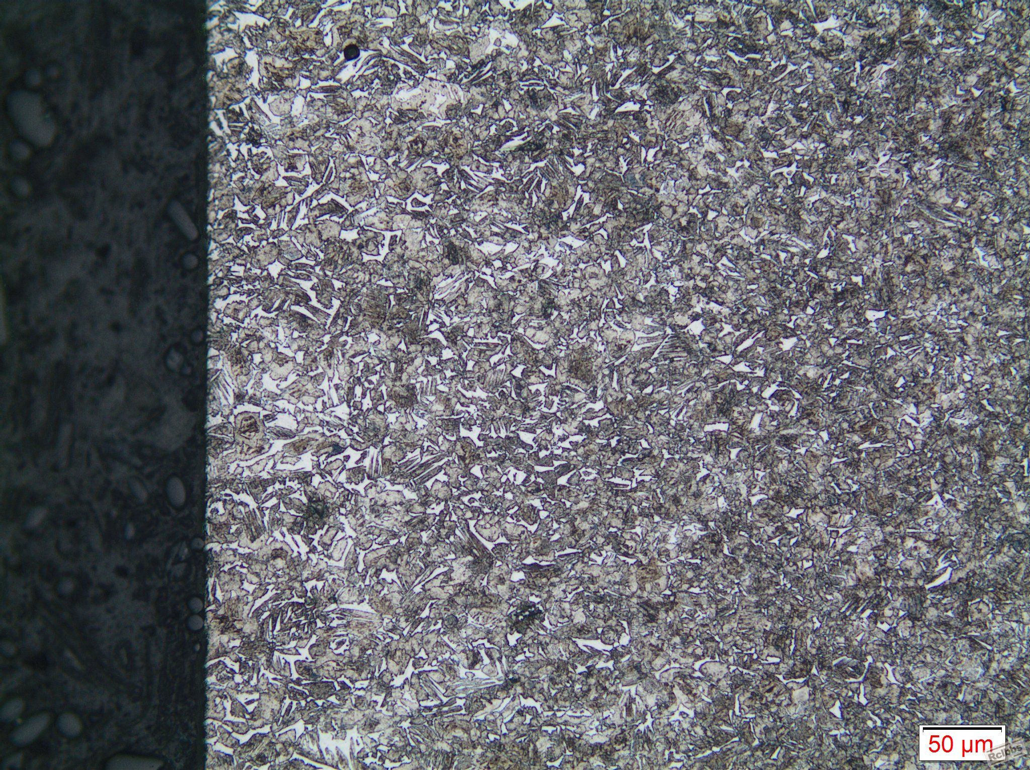

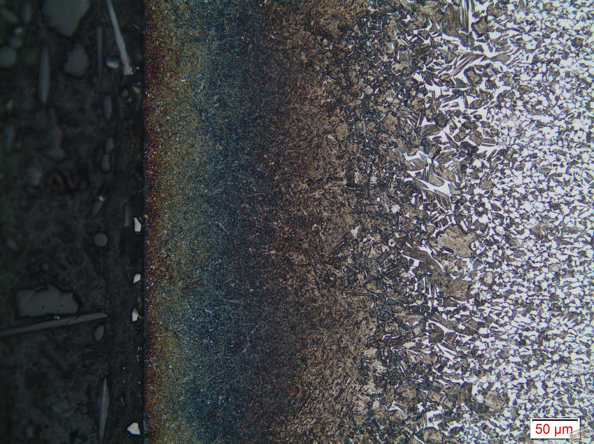

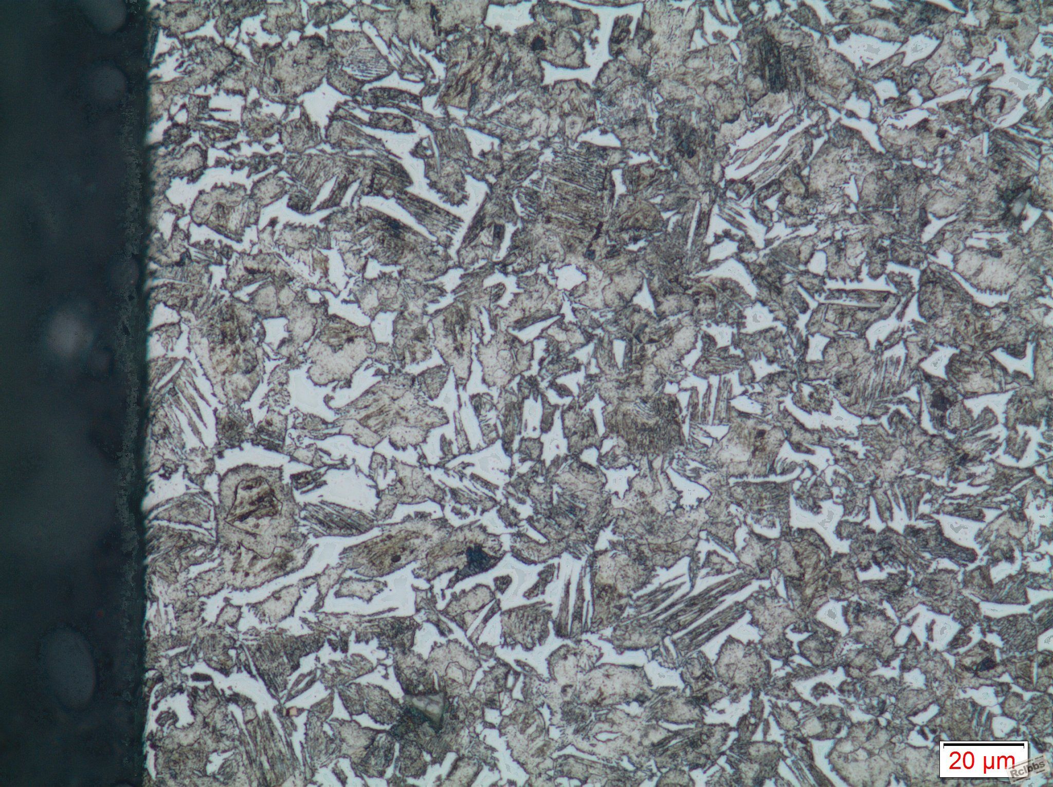

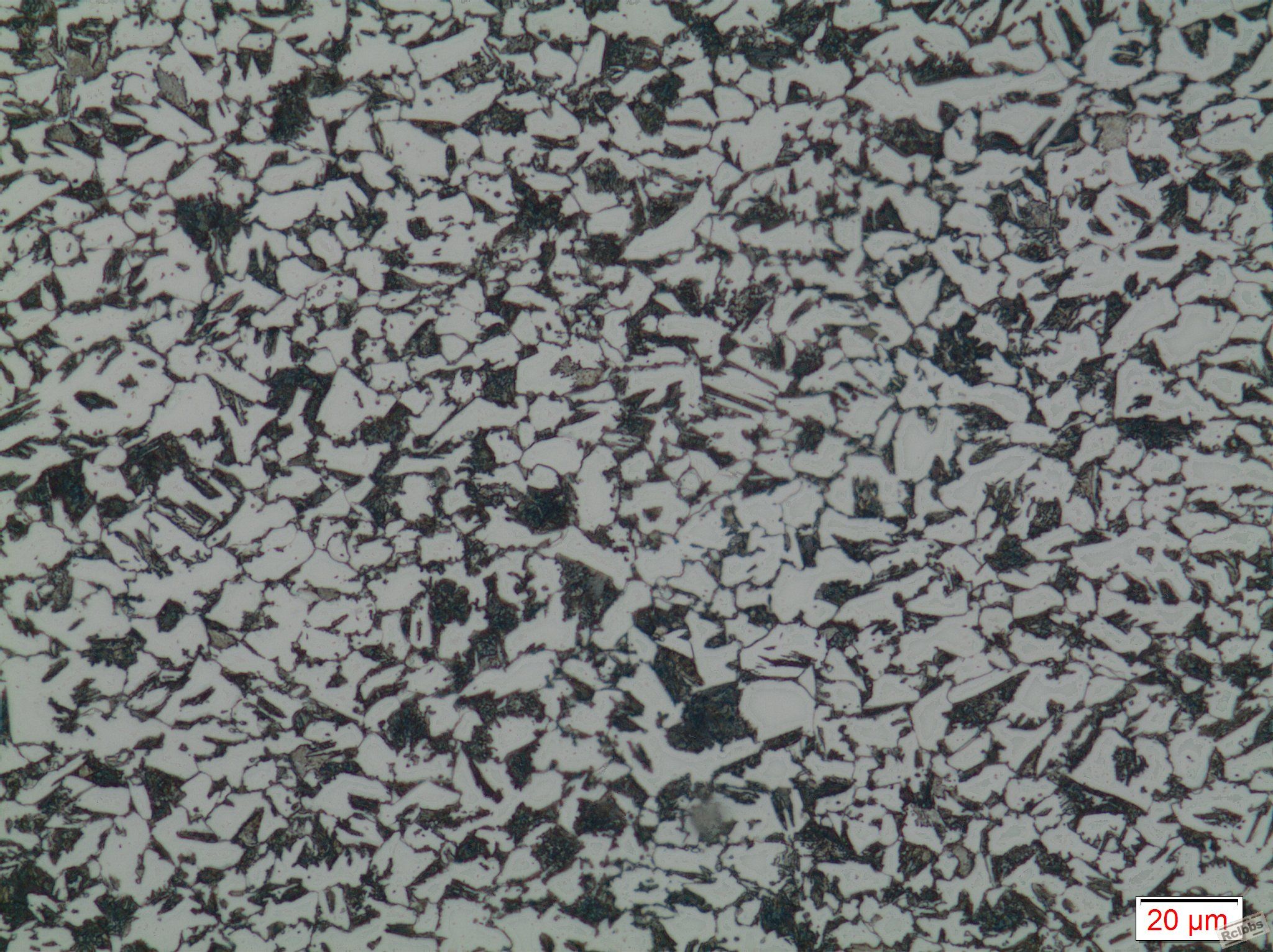

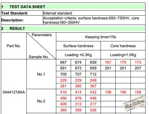

各位高工好,材料是20钢,工艺是渗碳淬火+低温回火,硬度如下图所示:
No.1与No.2的情况类似,为方便起见,下面只给出No.1的金相图。以下金相图都是取自同一个样品,如下图所示:
表面硬度:

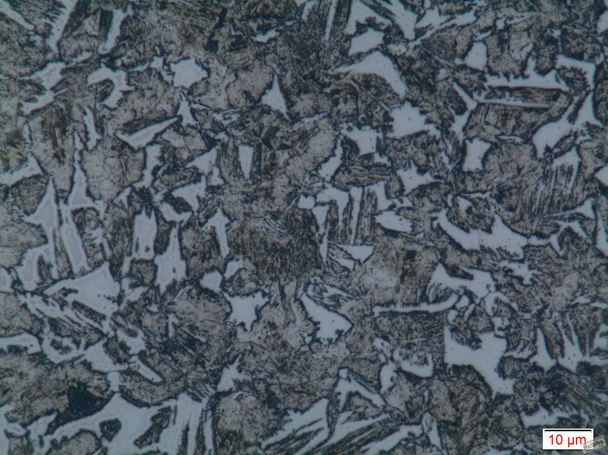

不合格的地方的金相如下图所示:
合格的地方的金相如下图所示:
心部硬度:
不合格的地方:
合格的地方:
我的问题:
1,表面硬度不合格的地方的金相组织是什么?是铁素体+珠光体+马氏体吗?标尺为10μm的金相图中的灰色组织是什么?
2,表面硬度不正常的区域是因为渗碳后碳浓度不够还是冷却不良?还是其他什么原因呢?
3,心部硬度不合格的地方是因为铁素体偏多,珠光体偏少。不知道对不对?
请各位高工不吝赐教。谢谢。

不清楚为什么不合格的表面像没渗多少碳,而合格的表面渗碳层正常。一般所有暴露的表面渗碳层都是一样的。你确定制样时位置没搞混吗?
不合格的心部不象含碳0.20%的钢, 反倒合格心部的更像。为什么用20#的碳钢渗碳呀?一般都用低碳,低合金钢,像8620, 4320, 等等。
渗碳层到心部的过渡区应该有些贝氏体,但我没有看到多少,好像是冷却速度不够造成的。

我漏说了一点信息:cuttung line的左边图纸是不要求渗碳的(要焊接),用防渗剂(或镀铜)保护起来了,cutting line右边(测量部位)是要渗碳的。我怀疑是不是保护工艺没做好,cutting line右边有些区域也被保护起来了,导致这些区域渗碳不够,硬度不合格?

渗碳+淬火件;
   心部块状的铁素体较多的,表明奥氏体化程度较低,主要属于渗碳时的温度稍低;
    至于黑色区域是珠光体还是低碳的回火马氏体,不好确定。
    楼主认为自己的金相制样没问题,我不这么认为。从得到渗碳的表层腐蚀后的色泽,和观察你认为合格的心部深色区域的图像来看,组织的细节并不清楚,说明,你的制样过程还有待提高。我怀疑,金相面的表层可能还遗留切割时的热影响层的干扰,或者,你在磨抛过程,因材料硬度较低,磨抛压力过大,造成材料变形干扰。究竟怎么造成,可能你自己最清楚。希望将黑色组织的细节反映清楚后,再判断热处理是否冷却够与不够不迟。

五楼说的好,所有回复准确细致,专业性强,学习了。我们回复蜻蜓点水。铁素体析出很明显,温度低以外,我怀疑装炉也有问题,赶产量料装多了,不然组织相差不会这么明显。

感觉表面出现了魏氏体,难道渗碳到中碳区,芯部不合格区感觉是下呗!个人意见

个人觉得为渗碳后,淬火温度较低,还有装炉冷却方式造成淬火软点(一般都是盐水冷却);20钢极易淬火软点,如零件之间的间隙过小,重叠等。中心硬度不合格和淬火温度较低,零件厚薄有关系,合格的得到了M,不合格的没有。

加热不足,好多未溶解的铁素体,我估计渗碳炉子表坏了。
冷却不足,那黑色组织我怀疑是屈氏体。

对于20#材料,心部出现这么多的铁素体很正常,如果是淬油,心部硬度的问题很难解决。
表面出现这样的组织应该是出炉后产品接触空气贫碳产生的,从第二张图可以看出表面的组织比次表面的要粗,铁素体也多。供应商应检查炉子是否漏气,或者装炉是否存在问题。

表面硬度不合格处有明显的铁素体,也就是没有渗碳(可能被涂防渗料),心部硬度不合格是淬火温度低了,也可能是产品壁厚较大、装炉量多等原因引起,还有可能是炉子有问题……
