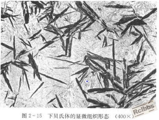

下贝氏体是黑色针状,那些白色区域是什么东西
图片如下

发表于 2014-7-1 08:58:03 | 显示全部楼层
M

发表于 2014-7-1 09:05:11 | 显示全部楼层
从哪弄来的图片?教课书上的?同意楼上观点
签到天数: 608 天
发表于 2014-7-1 11:26:59 | 显示全部楼层
M+残A(可能)----------------
发表于 2014-7-1 13:14:08 | 显示全部楼层
同意4楼观点,比较完整
签到天数: 144 天
发表于 2014-7-2 08:30:00 | 显示全部楼层
目测LZ是从教科书上找的照片!
至于组织的话,个人同意4楼观点……

你好,感谢回复。
图片是从教科书上来的。
发表于 2014-7-3 00:19:47 | 显示全部楼层
同意四楼观点,为马氏体和残余奥氏体。

发表于 2014-7-3 13:29:35 | 显示全部楼层
白色的是马氏体或者说是马氏体与铁素体的中间体,黑色是下呗。
有人说黑色是马氏体,可那符合马氏体的位向吗?

发表于 2014-7-3 19:38:22 | 显示全部楼层
有人说黑色是马氏体,可那符合马氏体的位向 ...
针马的位向和下贝差别很大吗

发表于 2014-7-3 21:01:45 | 显示全部楼层
马氏体针叶较宽且大,两片针叶相交呈60°角,而下贝氏体针细且短, 针的分布较任意,且两叶相交多为55°
发表于 2014-7-4 22:13:50 | 显示全部楼层
请问楼主:55º和60º有多大区别?

发表于 2014-7-4 22:16:16 | 显示全部楼层
估计是马氏体。
很多情况下,用黑白金相很难区分开。
建议使用彩色金相,非常容易区分的。
发表于 2014-7-4 23:08:16 | 显示全部楼层
个人观点:
白色区域组织为下贝氏体、残余奥氏体。
说黑色针状是下贝氏体可以,
说下贝氏体是黑色针状不妥。

发表于 2014-7-5 21:02:01 | 显示全部楼层
东风西风 发表于 2014-7-4 22:13
请问楼主:55º和60º有多大区别?
主要看形态,同时60度说明马氏体很规则,而下呗并不!

发表于 2014-7-7 16:14:05 | 显示全部楼层
贝氏体为铁素体与渗碳体机械混合物,而马氏体为过饱和固溶体,所以贝氏体比马氏体容易腐蚀。

发表于 2014-7-10 14:19:56 | 显示全部楼层
同意4楼
发表于 2014-7-11 08:35:13 | 显示全部楼层
同意4楼
发表于 2014-11-3 16:52:25 | 显示全部楼层
白色区域是铁素体和渗碳体两相组织
