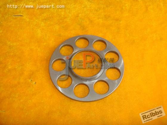

论坛的各位专家,诚恳求助:
    我公司生产液压泵\马达,热处理变形就是控制关键了,其中有个回程盘,各位有多少人了解,目前回程盘的变形达到了15-20丝,也在用夹具控制,效果不好,我们的工艺是,温度525渗氮20小时高氮渗,在540渗氮10小时低氮渗,工艺气体是氨气加裂解氨,要求表面硬度达到900HV以上,渗层深度达到0.25-0.4mm/550HV,变形控制在5-10丝最好。

材料是常规氮化钢  38CrMoAlA

 楼主| 发表于 2014-6-3 21:08:30 | 显示全部楼层
氮化前都是调质处理,工序是调质-机加-去应力-磨平面到3μm-氮化,氮化后变形就15μm了,氮化是装炉是吊装,夹具加好后竖直吊装,GCr15淬火不行,脆性太大,受不了液压系统内的冲击震动,行业内成熟企业没有这么干的

 楼主| 发表于 2014-6-4 12:41:34 | 显示全部楼层
回火温度600,已经能够有去应力处理了
