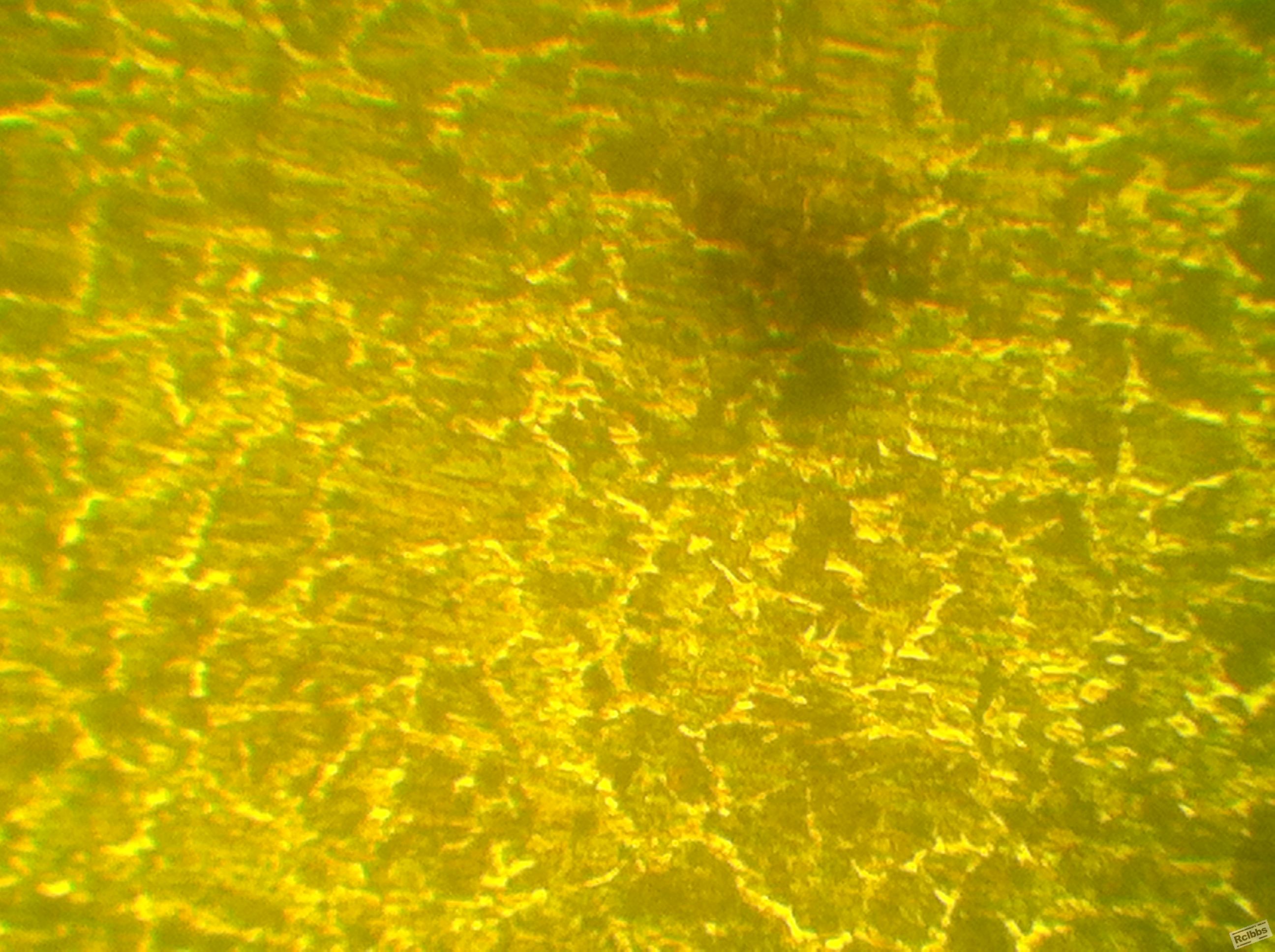

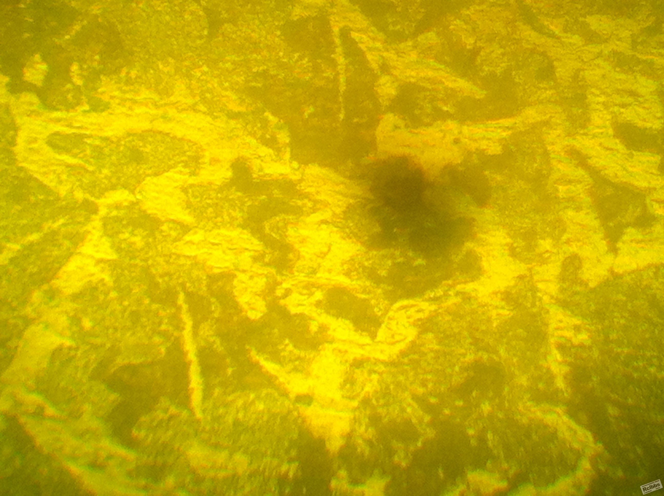

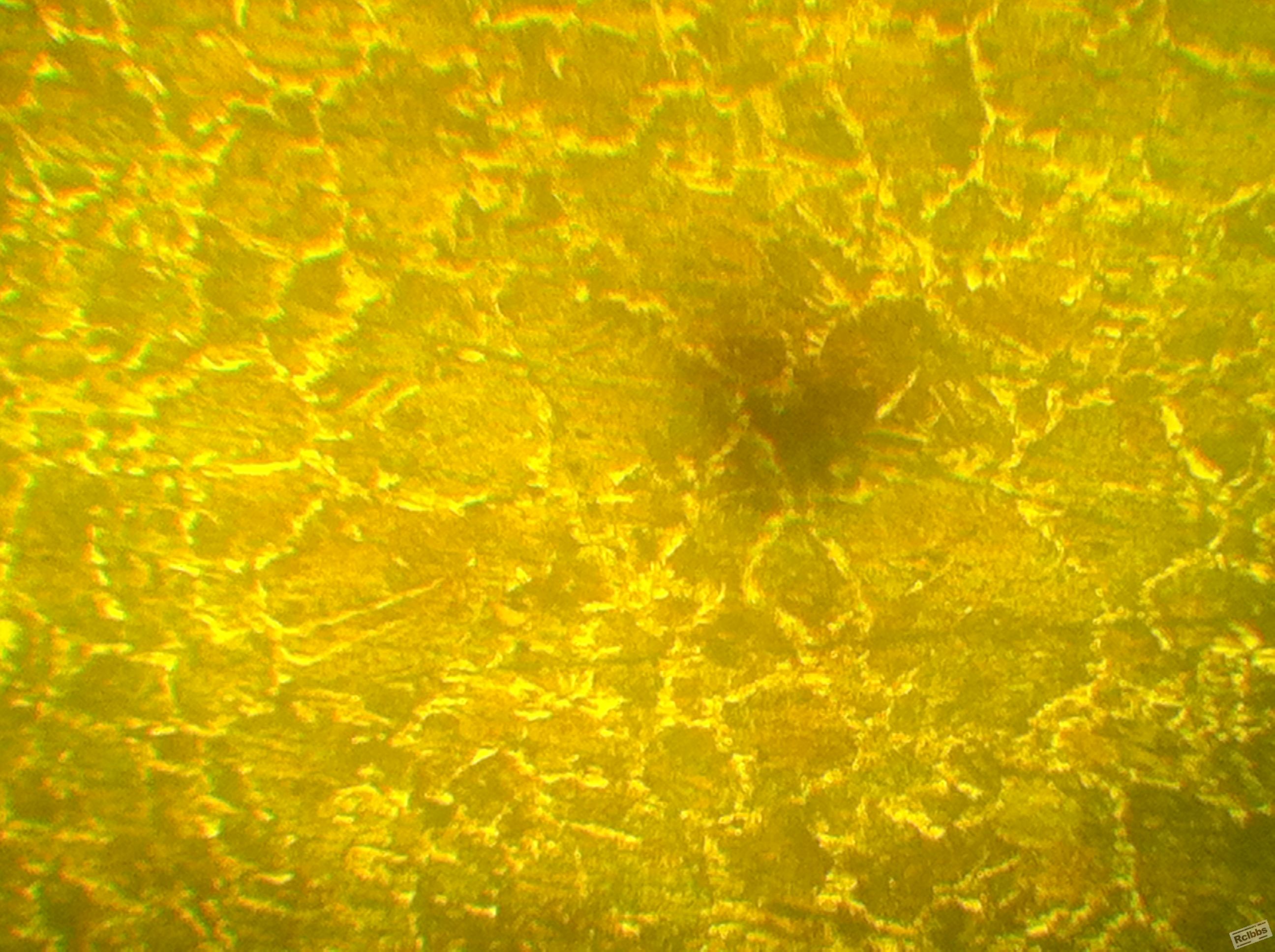

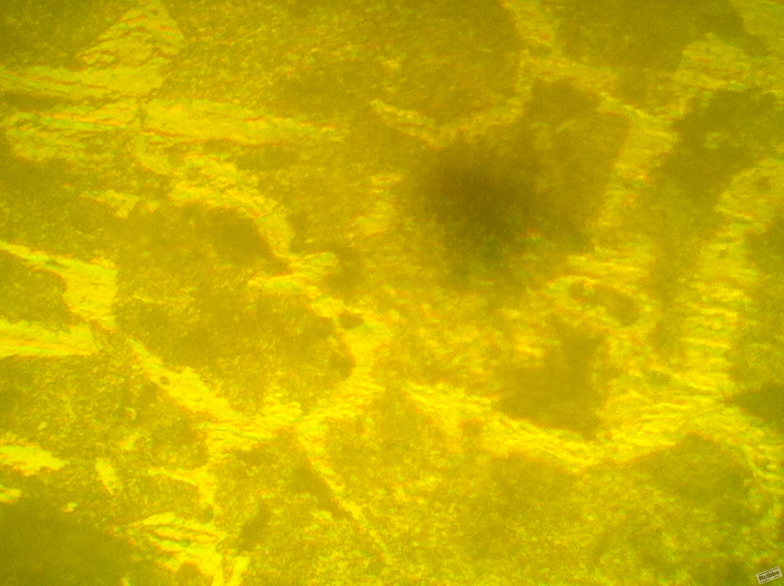

请教大神,这是什么组织啊?我看着像锻件组织,对不对?
100X
100X
100X
100X
在线求教!!

发表于 2014-5-29 14:50:56 | 显示全部楼层
锻件组织,组织粗大。。。。。。。。

发表于 2016-3-5 15:40:26 | 显示全部楼层
网状组织!
签到天数: 282 天
发表于 2016-11-8 16:56:26 | 显示全部楼层
组织大小不均,铁素体呈网状。
发表于 2016-11-12 17:12:53 | 显示全部楼层
珠光体+网状铁素体组织,晶粒度不均匀。
发表于 2016-11-14 09:45:55 | 显示全部楼层
              什么材料?是否检查硬度?
签到天数: 203 天
发表于 2016-11-14 13:03:01 | 显示全部楼层
照片得给个倍数吧?
签到天数: 1130 天
发表于 2016-11-23 18:37:26 | 显示全部楼层
象魏氏体组织,前2张是不是第三张的放大图片?
发表于 2016-11-23 20:51:31 | 显示全部楼层
请提供材料排号,方便确认
签到天数: 692 天
发表于 2016-11-24 07:29:23 | 显示全部楼层
猜一下,中碳钢锻件不良的调质组织,
