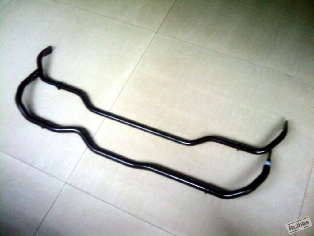

德国牌号26MnB5的热处理工艺,刚接触这个材料,在选用时主要考虑工件变形量小,在其中添加了Mn,但是在实验中变形还是不好控制,有接触类似材料的专家指导下吗?

零件形状怎么样?加热温度呢?

不好意思啊,换了个帐号原来那个帐号是朋友的,汽车的稳定杆,形状复杂性相当高啊

汽车的 稳定杆,看看吧
发表于 2014-6-4 21:47:37 | 显示全部楼层
这个感觉好小啊 ,零件似乎也不是很复杂啊
