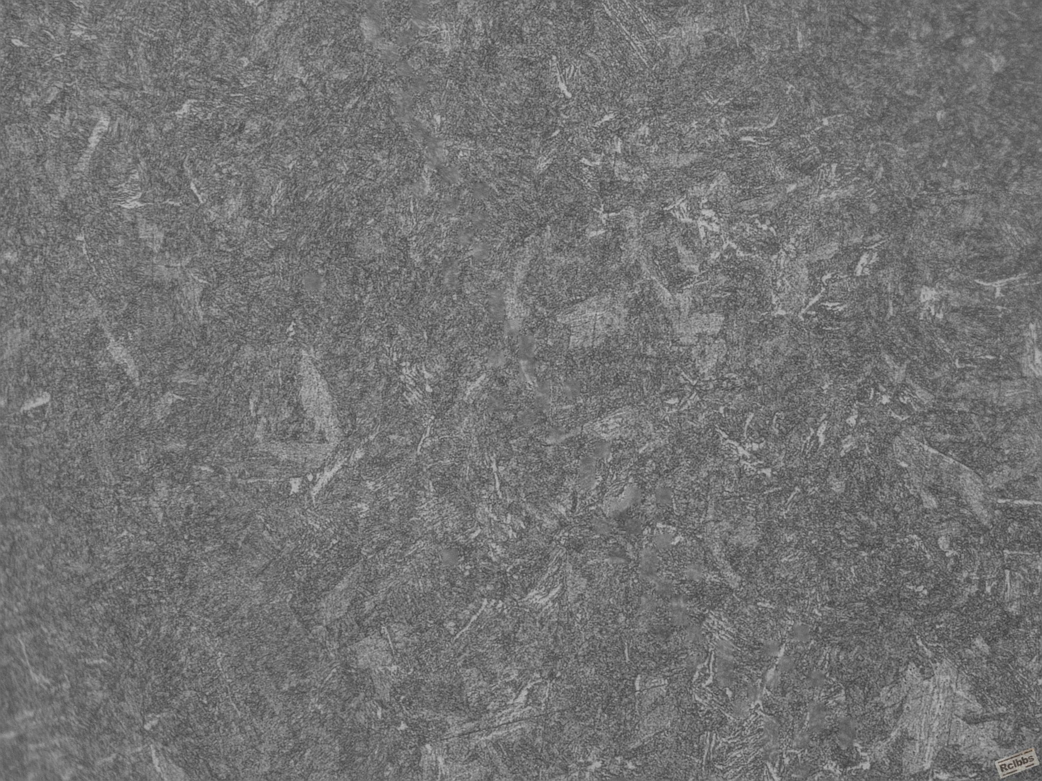

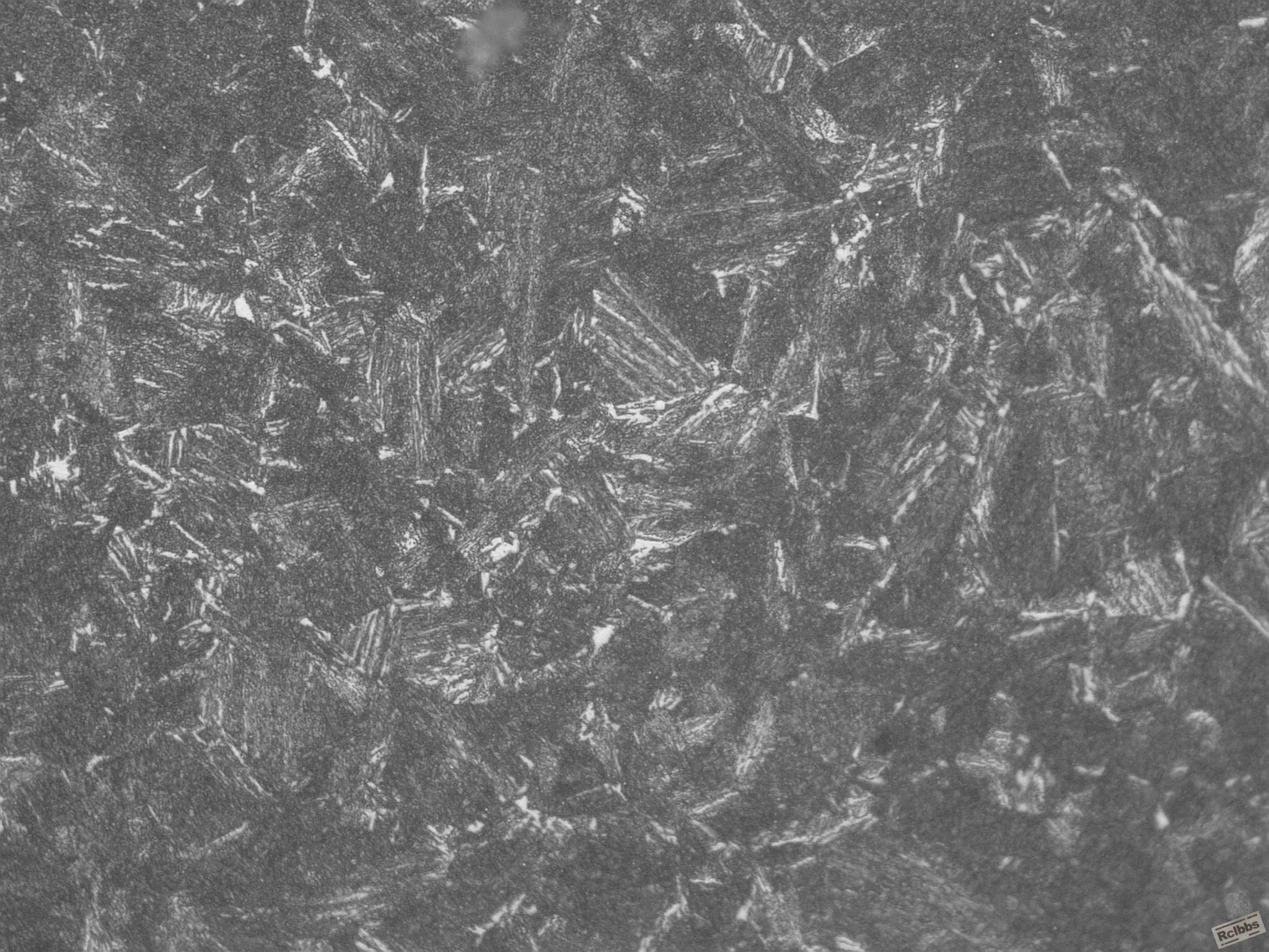

发表于 2014-5-12 11:43:22 | 显示全部楼层 |阅读模式
500倍
500倍
500倍
500倍
大家看看这两个金相,一样的工艺,一样的实验,可是两者的冲击功差距甚大,第一个图-40冲击功平均60J,第二幅图-40冲击功平均16J。我看第二幅图白色斑点是残余奥氏体吧,可是我看第一幅也有些为什么冲击功差距这么大呢?大家集思广益一下!还有第二幅灰色块状物是怎么回事,是腐蚀时间不够吗?

发表于 2014-5-12 11:57:40 | 显示全部楼层
第二图片的硬度是不是要低一点?

签到天数: 51 天
发表于 2014-5-12 14:20:48 | 显示全部楼层
有块状铁素体。看得不是很清楚
签到天数: 67 天
 楼主| 发表于 2014-5-12 14:23:31 | 显示全部楼层
问学 发表于 2014-5-12 14:20
有块状铁素体。看得不是很清楚
是第二幅图有块状铁素体吗?怎成产生的,是冷却速度不够析出的铁素体还是淬火温度不足产生的未溶铁素体。

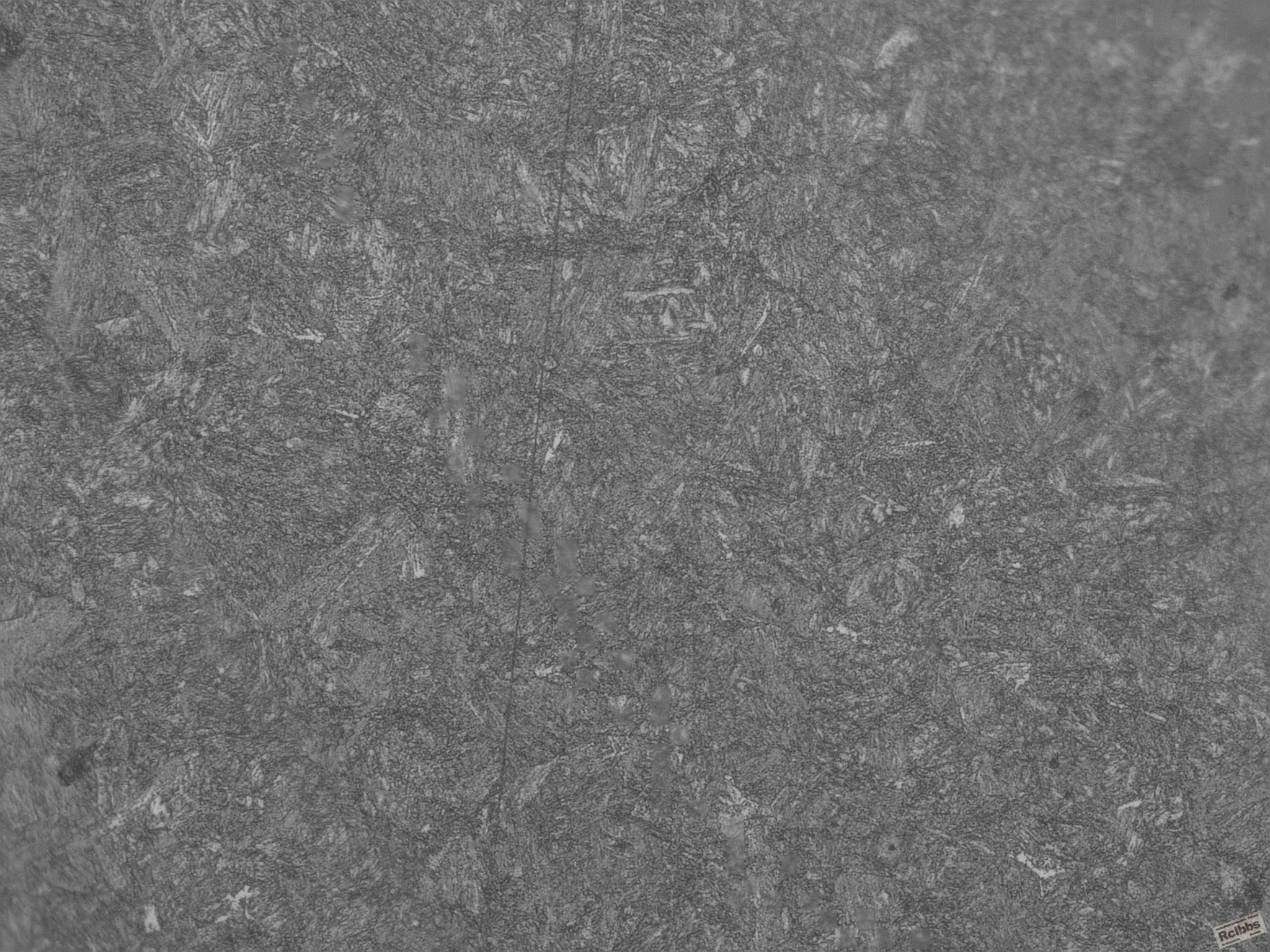

 楼主| 发表于 2014-5-12 15:09:13 | 显示全部楼层
第二幅图又做个金相,这个可能好一些,大家看看 20140512-31-2.JPG 。白色的是不是冷却速度慢析出的铁素体!
发表于 2014-5-12 15:28:56 | 显示全部楼层
这不是铁素体--------------
签到天数: 67 天
 楼主| 发表于 2014-5-12 15:33:54 | 显示全部楼层
那是什么,材料是42CrMo,所以不可能是析出碳化物!难不成是未溶奥氏体
签到天数: 144 天
发表于 2014-5-12 15:46:56 | 显示全部楼层
看了LZ的整个帖子,冲击功如此低的话,个人推测第2个样的淬火硬度肯定不足。希望LZ还是从第2个样的淬火上找找问题!

发表于 2014-5-12 16:15:39 | 显示全部楼层
冷却速度太慢了,生成贝氏体

发表于 2014-5-12 16:47:19 | 显示全部楼层
如楼主所说,冷速慢了,感觉出现上贝,确定工艺一样?取样位置也一样?
