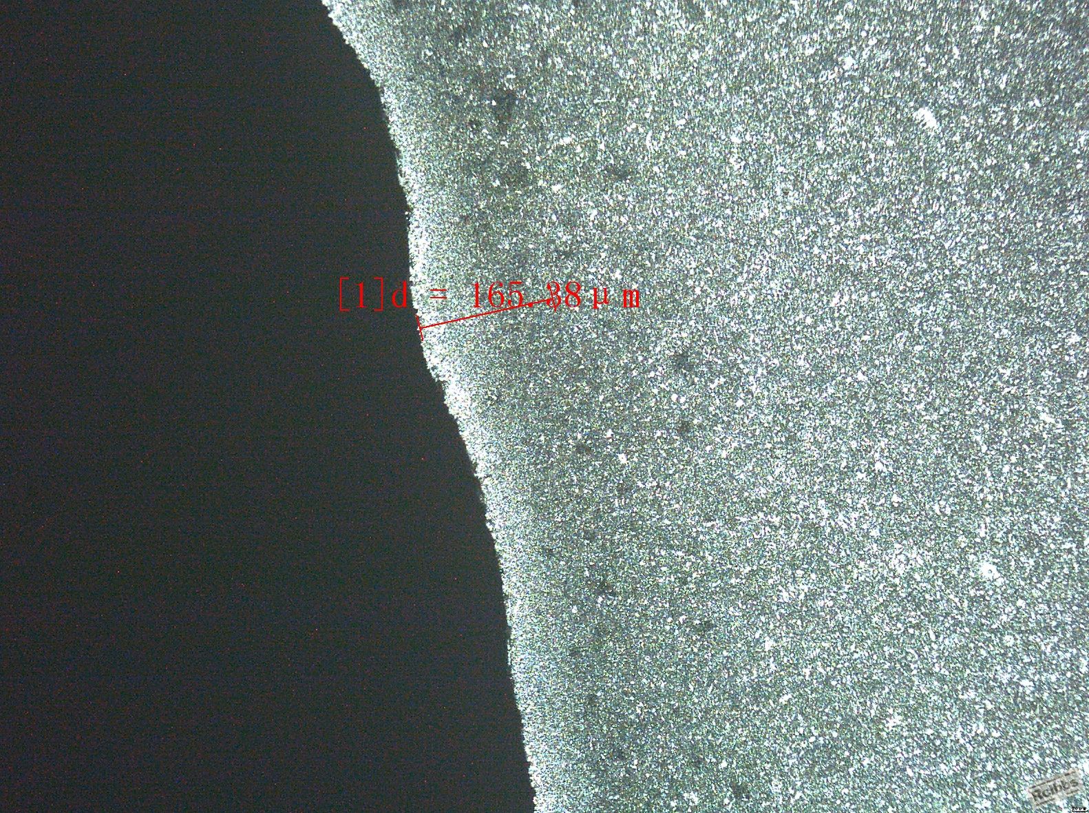

发表于 2014-5-10 13:05:13 | 显示全部楼层 |阅读模式
如题:这个应该怎么理解?
客户的理化报告中说“渗碳层深度0.15mm,存在大量过共析碳化物”
我现在无法提供金相图片,我描述一下,金相图的确在局表面0.16mm的区域有类似渗碳层的形貌,表层有很窄的亮白铁素体区域,心部组织为回火索氏体,伴有约为10%的铁素体
工艺流程:锻造-抛丸-调质
请教各位师傅,那一层0.16mm类似渗碳层的金相应该如何正确解读呢?
 楼主| 发表于 2014-5-10 13:30:25 | 显示全部楼层
这是100X金相图片
发表于 2014-5-10 14:35:41 | 显示全部楼层
这就是贫碳组织,根本不是什么碳化物
 楼主| 发表于 2014-5-10 14:58:47 | 显示全部楼层
签到天数: 1543 天
发表于 2014-5-10 15:38:30 | 显示全部楼层
最好用显微硬度测一下,硬度高就是碳化物,硬度低就是铁素体。100X比较难区分。
发表于 2014-5-10 17:23:21 | 显示全部楼层
这是腐蚀的结果,不必太在意

我查了很多图谱的资料,很难找到调质表面附近出现深色层的状况,如果真是腐蚀的结果,为何会在这个部位颜色较深呢?

主要纳闷在:为何不将抛丸放在调质之后……

我们担心如果调质前不抛丸的话,表面的氧化皮会影响调质的质量

   其实表面是增碳还是脱碳你应该最清楚,如果没有在保护气氛下加热只会脱碳不会增碳。加了含碳气氛就要考虑是否会增碳的问题了。
发表于 2014-5-13 10:59:16 | 显示全部楼层
还是用显微硬度计打一下硬度,最有说服力。

谢谢师傅,那么纵贯图中那条深色的组织是什么组织呢?为何出现这样的组织?
3楼的意见应该是对的,至于组织应该是冷却不同的结果

表面有没有渗碳层也要看你的工艺,淬火碳势是多少,40Cr材料淬火碳势高可能会造成表面渗碳

支持打显微硬度,单从100倍看不好判断

问一个问题:工艺流程  锻造-抛丸-调质。锻造会不会脱碳?脱碳层有多少?

一般而言锻造肯定会导致脱碳,但至于脱碳层多少则与实际锻造工艺有很大关系,如在锻造温度所保持的时间、锻造的火次、锻造后的冷却方式等有关。
同意13楼的观点 :lol

来点高倍下的组织照片吧,另外你测量“脱碳层”的距离是不是不正确呀?应该到“半脱碳层”的位置吧?
