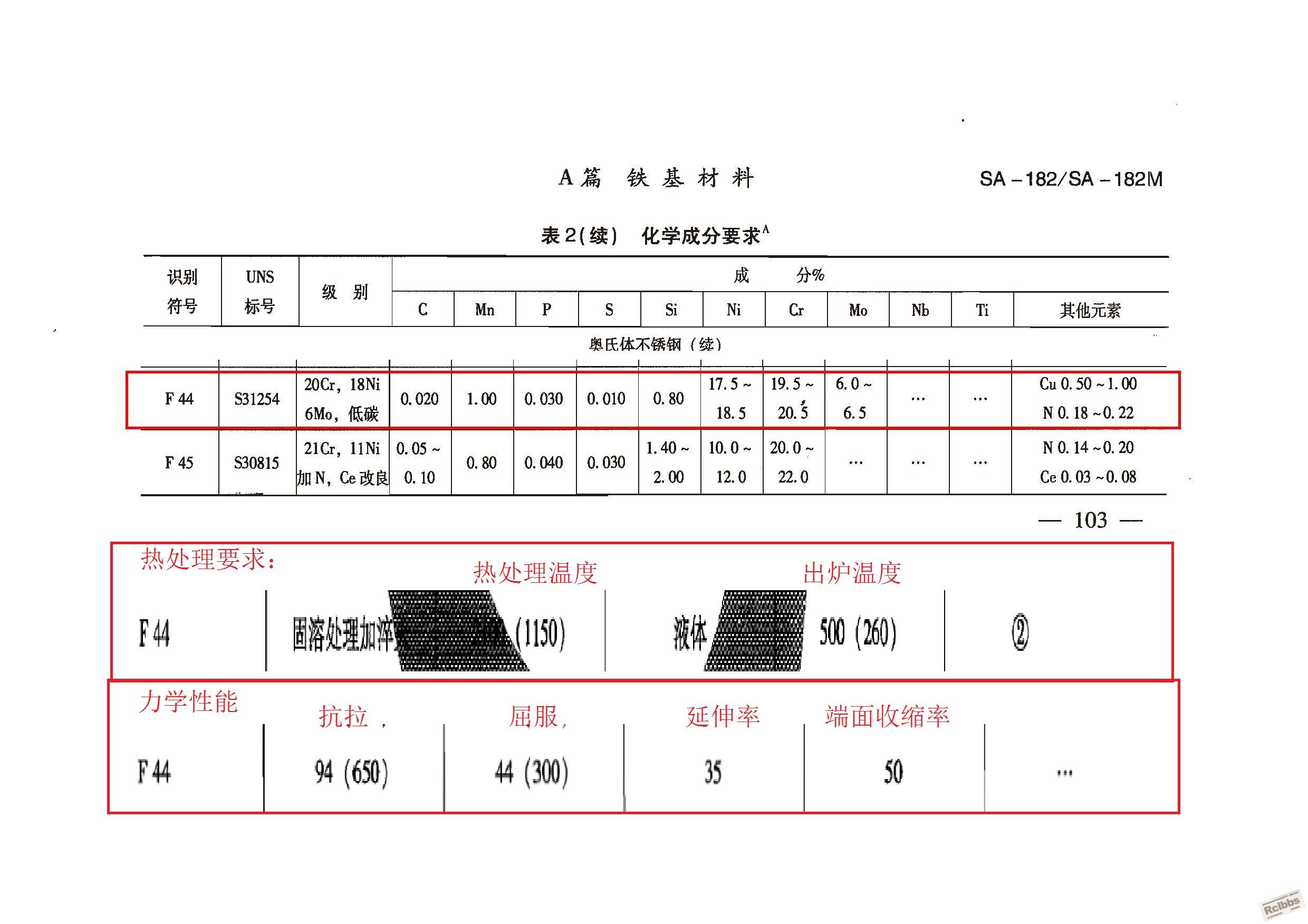

SA182 F44 热处理
试板30mm厚
              热处理温度        保温        抗拉        屈服        延伸率
第一次热处理     1180℃水淬     1小时        850        650        23
第二次热处理        1180℃水淬      3小时        850        560        28
第三次热处理        800℃空冷      1小时        850        560        28
第四次热处理        850℃空冷     8.5小时        850        -        6
现在没辙了,请教如何热处理?
