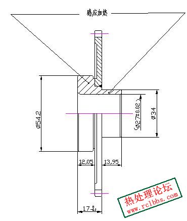

如何制作如下感应圈?求助中。。。
登录/注册后可看大图
图为加工零件。。。加热部位为座圈表面

1.我觉得楼主最好直接贴出图来比较好,这点我已经代劳,见附件。
2.我制图差点,这个图怎么看也不像是感应器,而像是工件,应是为该工件设计感应器吧?
3.如果我没看错,该工件得制作2个感应器,倒面淬火。

回复 #1 yqh7531 的帖子
楼主?是否做了两个感应器?
发表于 2008-3-19 16:53:28 | 显示全部楼层
回复 #1 yqh7531 的帖子
对两个外端面分别做两个感应器就可以了.
发表于 2008-4-17 23:42:13 | 显示全部楼层
一个也可以
搞了这么久热处理技术,没见过这么标注的。如果是淬两圆环端面的话,一个感应器一次淬火搞定!

回复 1# 的帖子
是否是淬两个外圆面哦?

简单的事情不要搞的太复杂,,就是简单而有效,本来是一次可以完成的事情,没有必要那么复杂化.
发表于 2008-6-30 21:04:02 | 显示全部楼层
其实这个工件感应圈很简单,只需将感应圈加工为梯状就行啦,但在加工时需注意中间的台阶处与感应圈的位置,不能太近,否则会有过烧的问题发生。
发表于 2008-7-16 22:09:44 | 显示全部楼层
两个部位一次淬火,中间的外圆太大,感应器不好制作
个人还是建议两个感应器,分两次淬火,
不过34直径外圆根部淬不硬的,要留过度区
