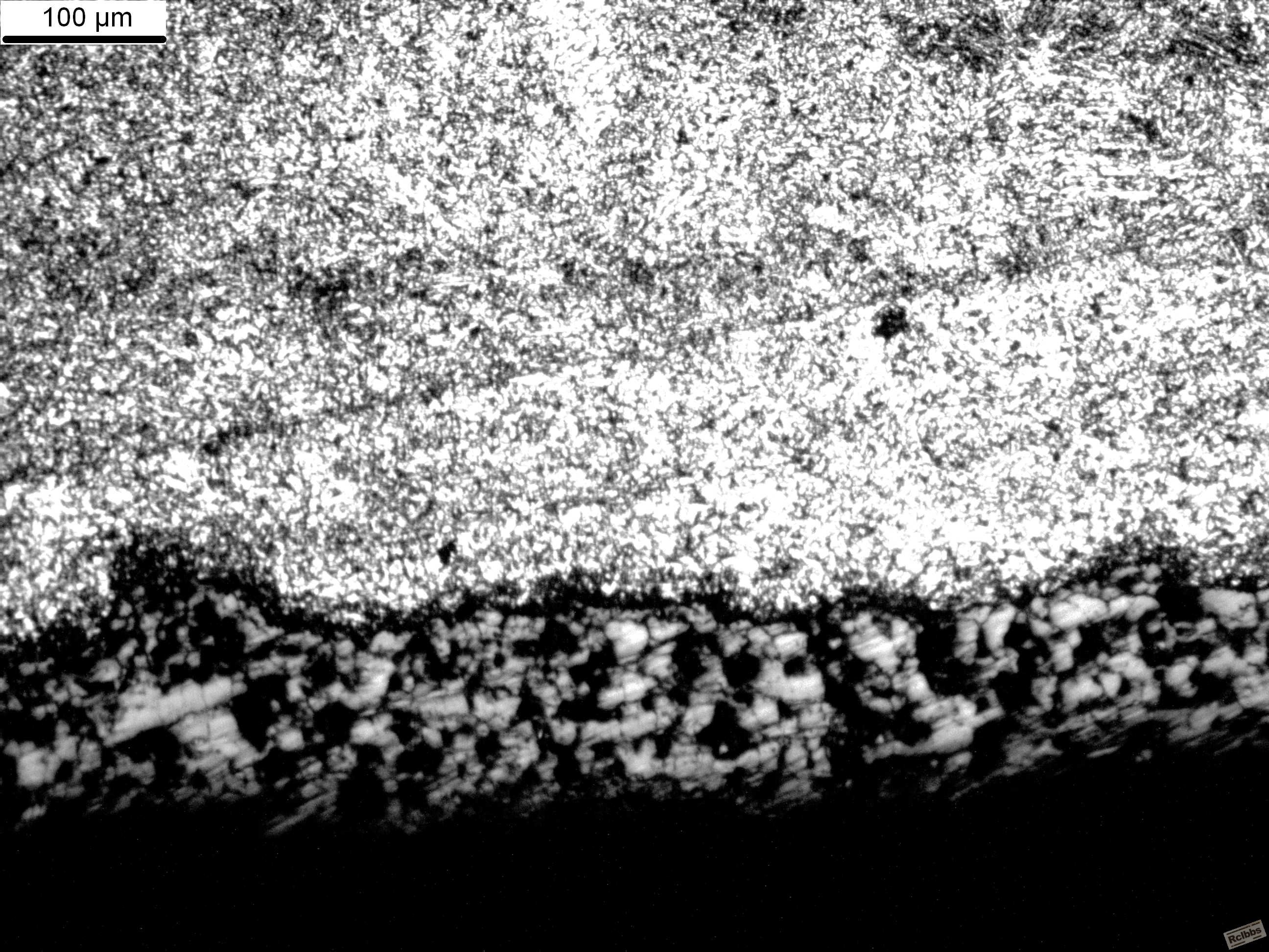

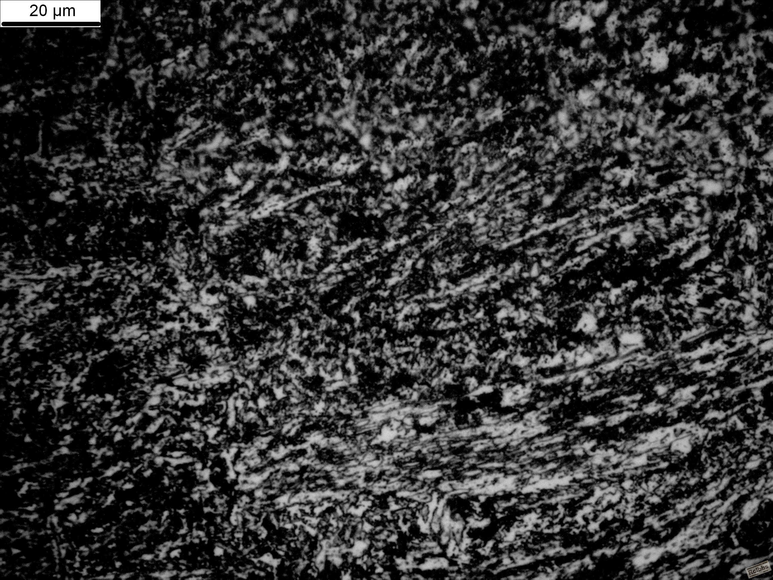

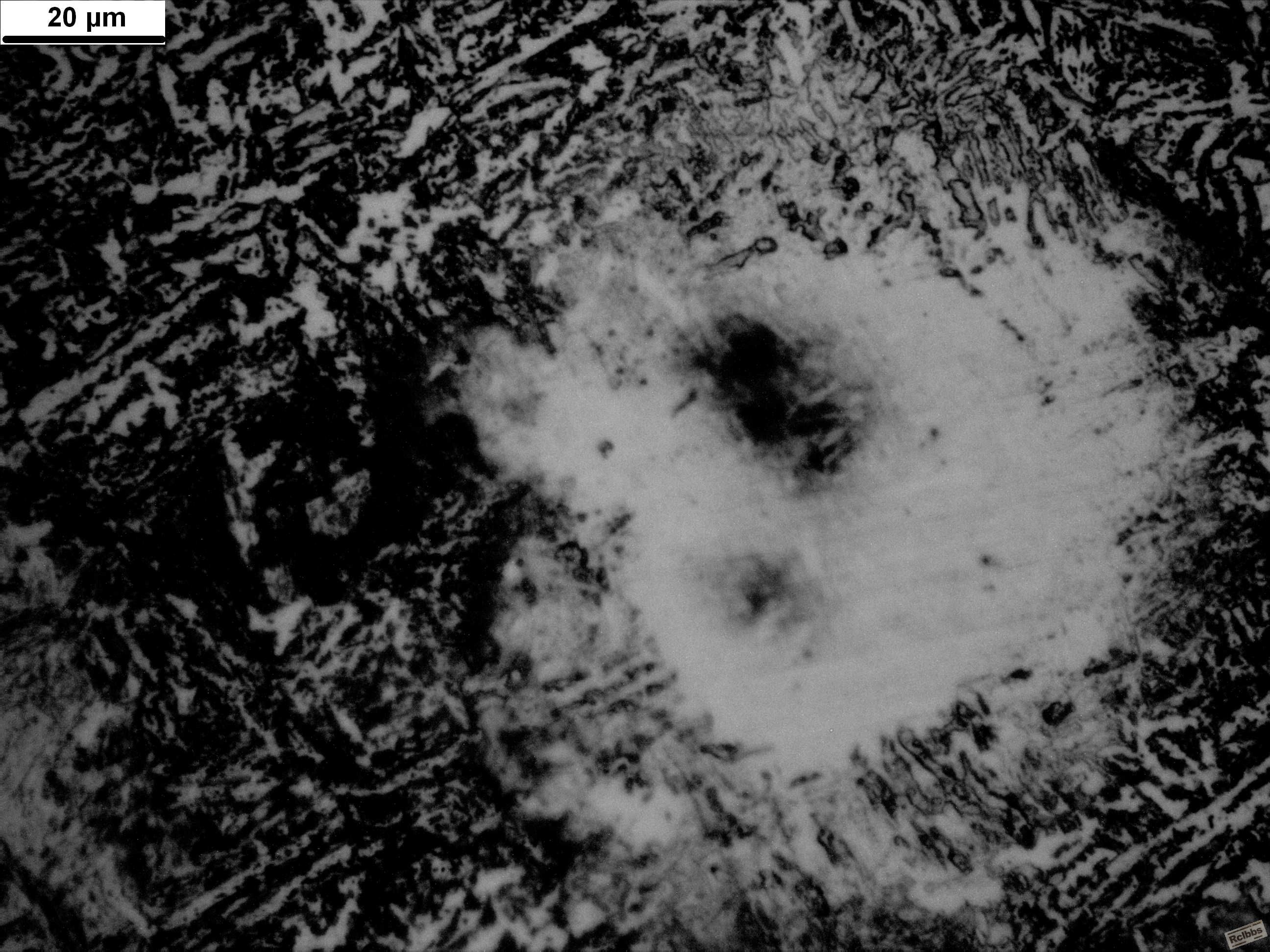

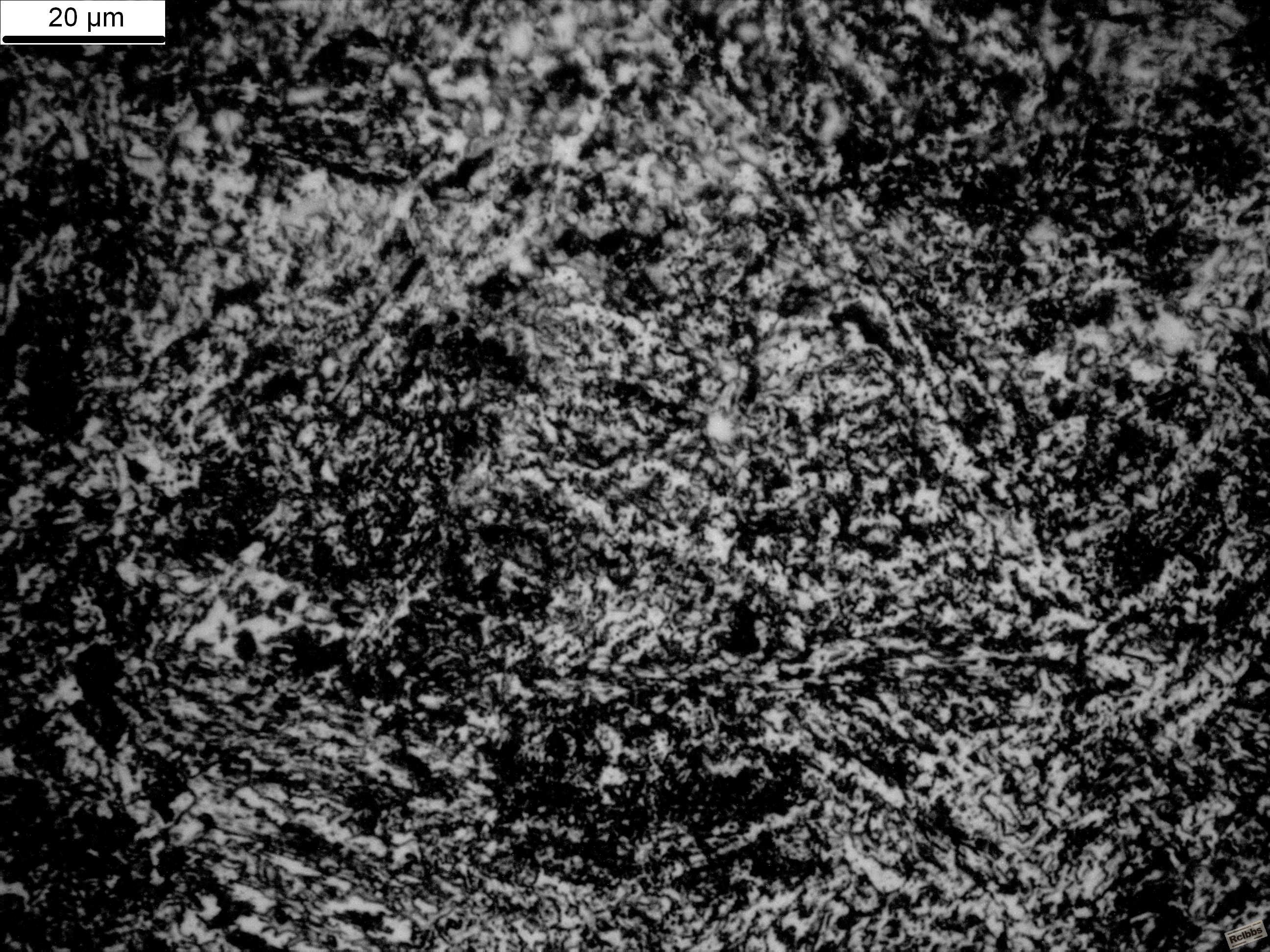

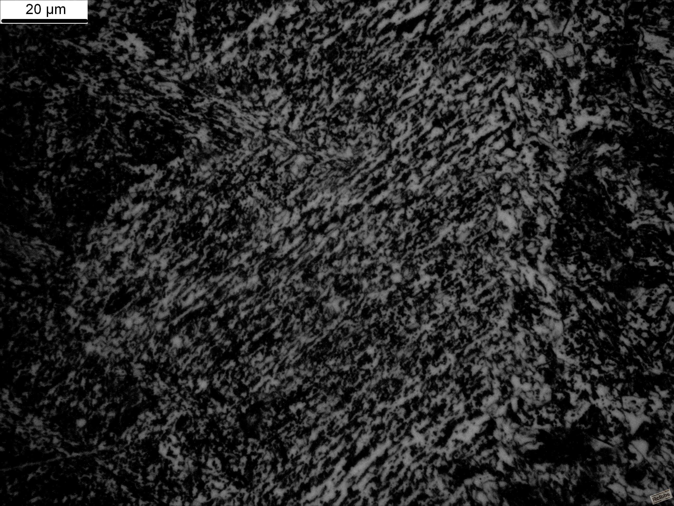

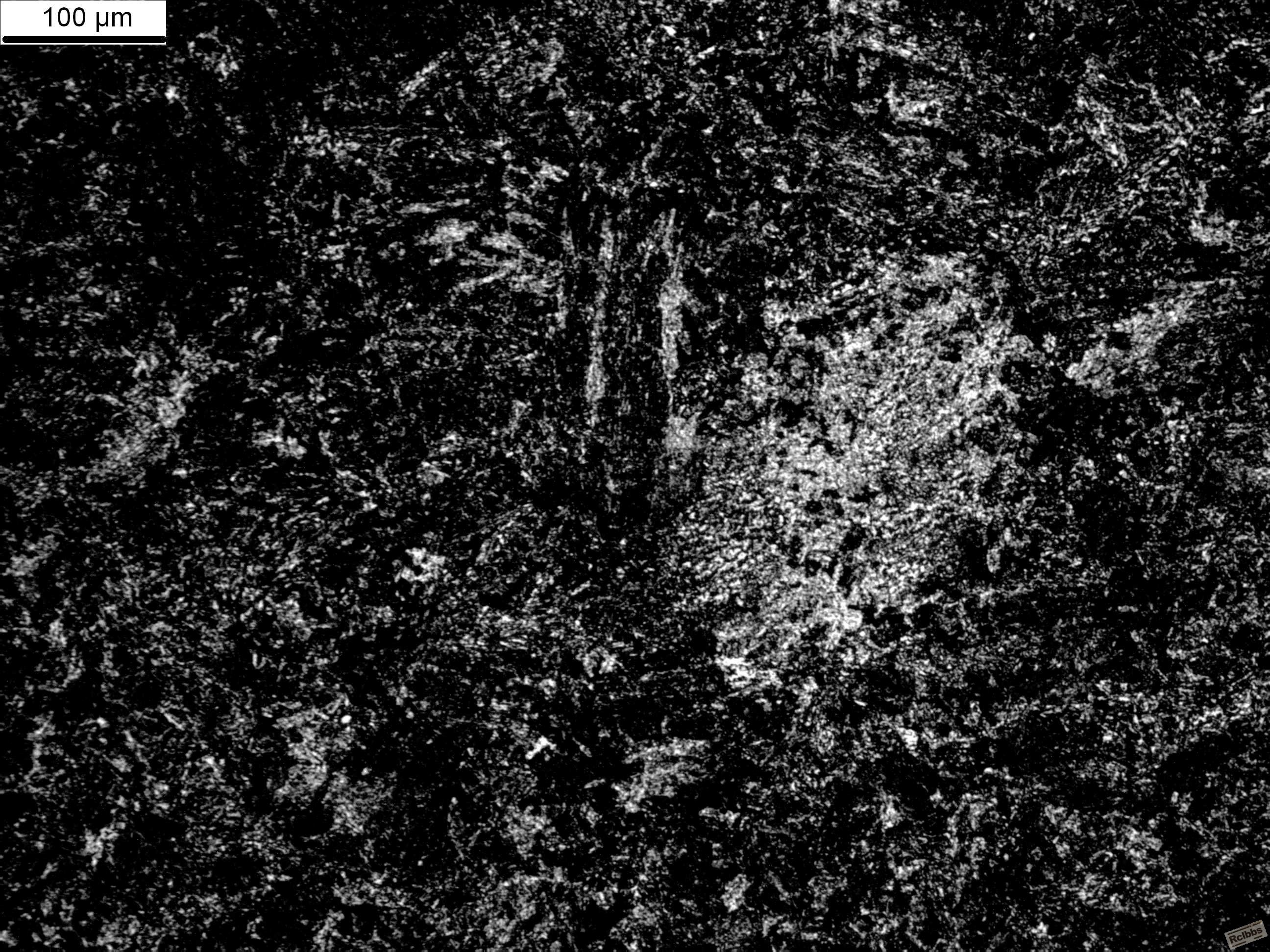

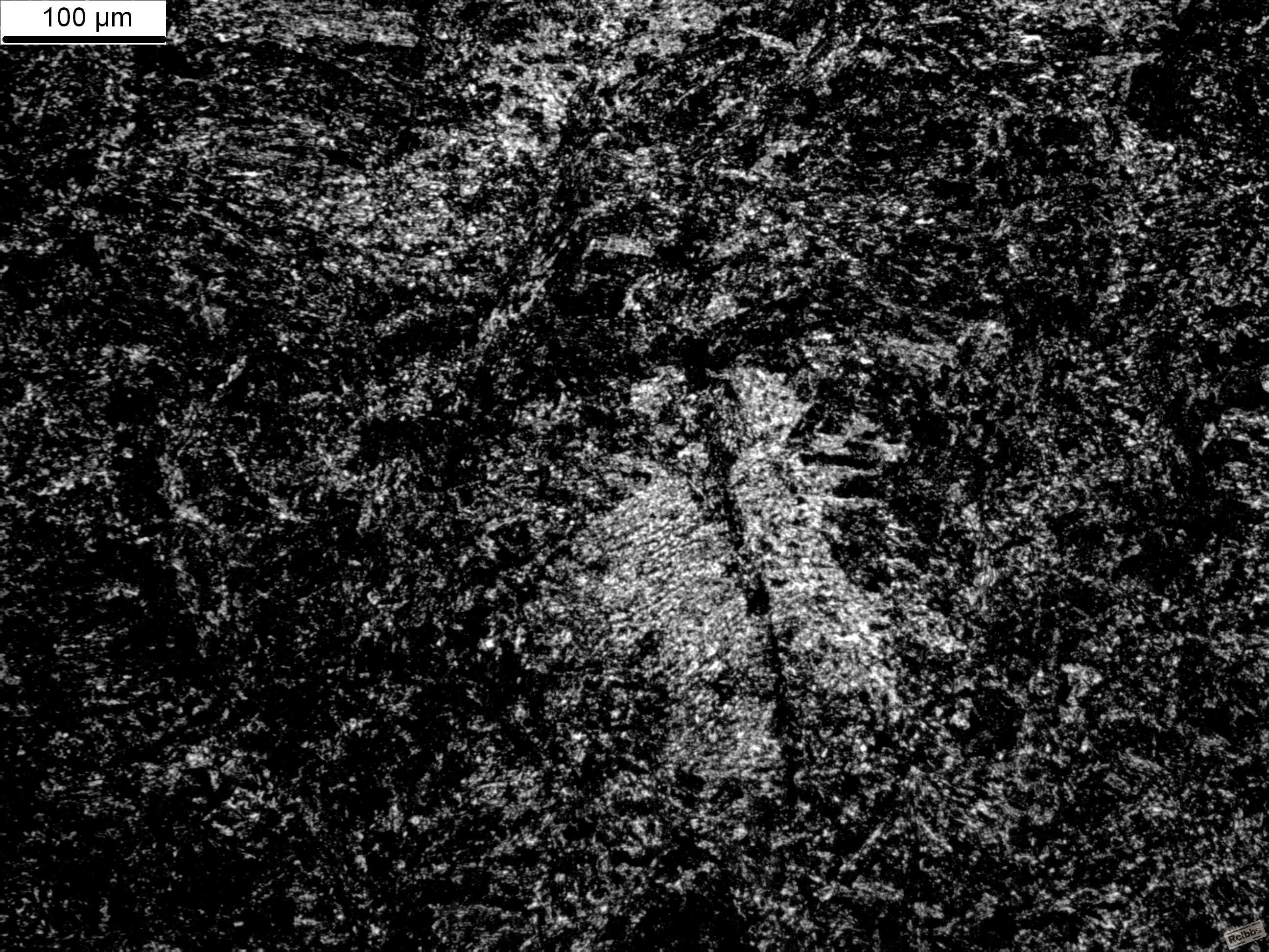

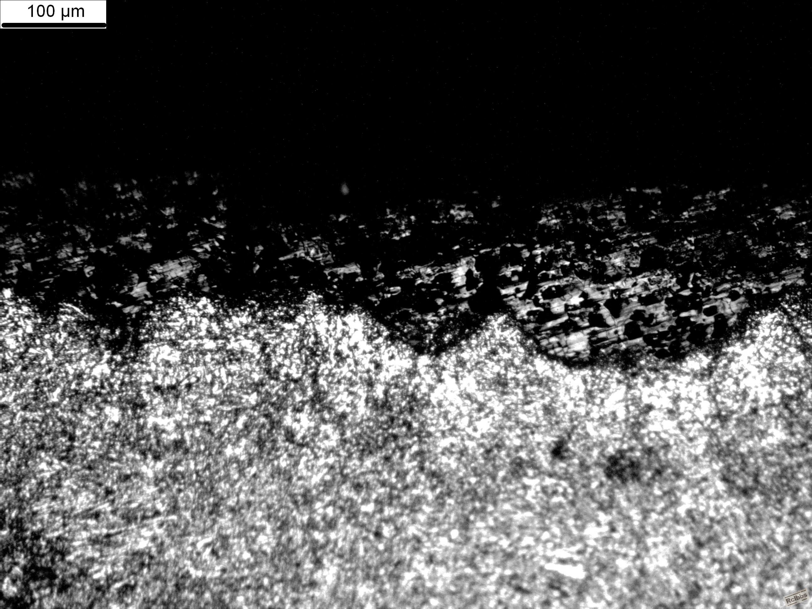

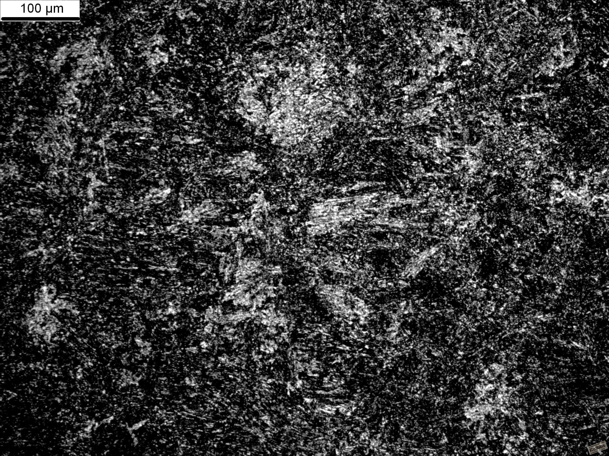

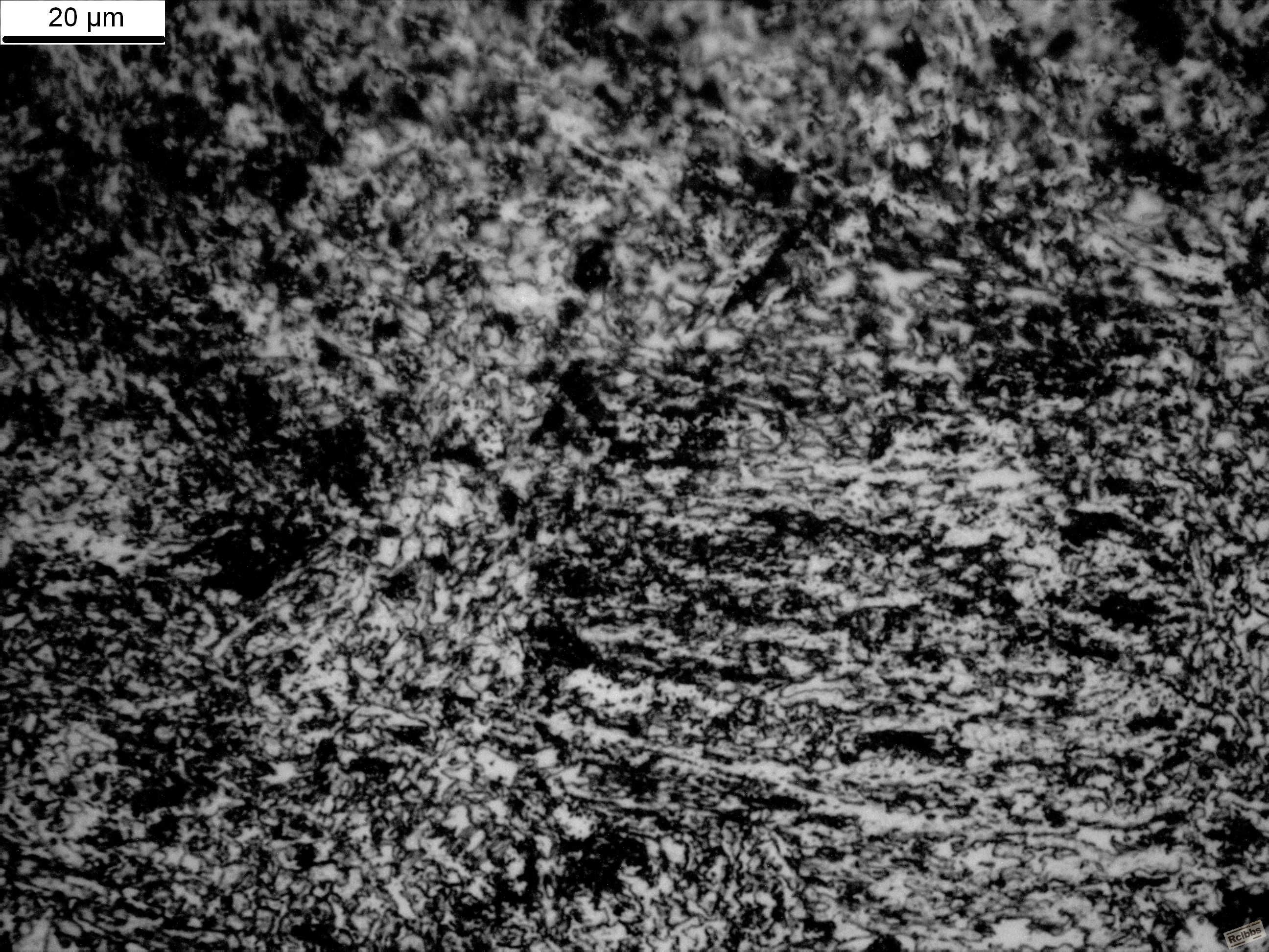

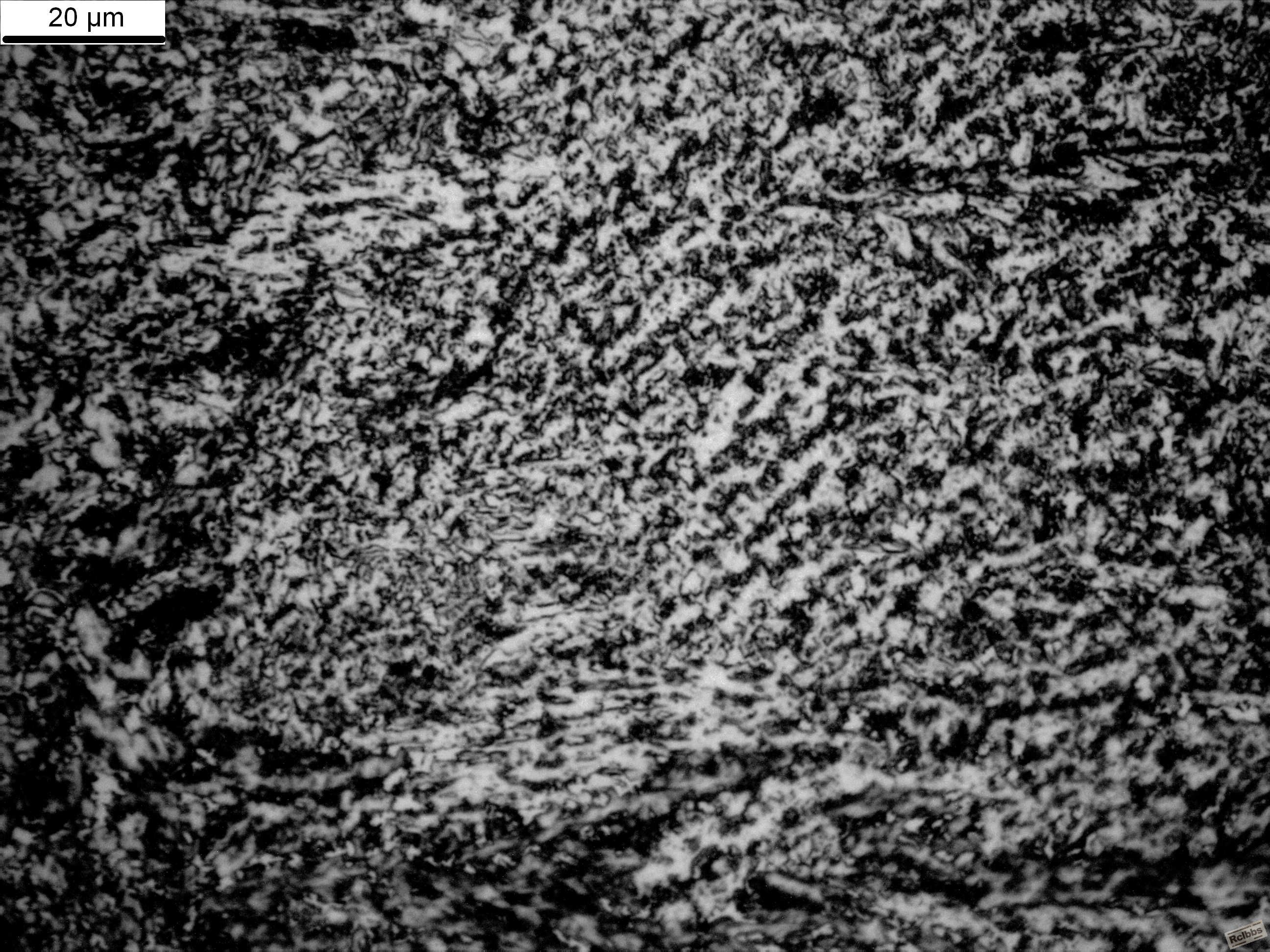

我司在处理一批规格为30CrMo的材料时,1280℃燉粗处理,组织如下,怀疑有过烧的结果,求判断 500-6.JPG 500-5.JPG 500-4.JPG 500-2.JPG 500-1.JPG 100-6.JPG 100-5.JPG 100-4.JPG

这些照片中没看出过烧的状况.

发表于 2014-4-3 15:48:32 | 显示全部楼层
从此金相判断不出过烧特征!
不过LZ使用此温度镦粗,确实温度有些高了……

发表于 2014-4-3 16:25:42 | 显示全部楼层
zhengbaohua 发表于 2014-4-3 16:14
那过热了吗?温度多少为合适呢
通过你第一张金相照片推测的话,晶粒度应该在5—6级左右了,所以个人判断应该出现过热了!
30CrMo材料的话,锻造温度个人感觉应该在1100℃以下!

发表于 2014-4-3 16:32:15 | 显示全部楼层
看不出有过烧或过热。不过始锻温度稍高了一些。该牌号材料,一般推荐始锻温度1230°C,终端温度870°C。
第3,4,5张好像有再结晶组织。

发表于 2014-4-3 20:18:45 | 显示全部楼层

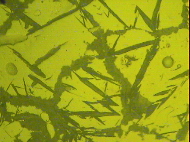

看不出来过烧。上传一张过烧照片供您参考。

传的照片不对吧

发表于 2014-4-3 21:08:41 | 显示全部楼层
刘武乐 发表于 2014-4-3 20:20
传的照片不对吧
有复熔球,但制样看不出三角区晶界融化。如能制成看晶粒度样,看过烧特征明显些。

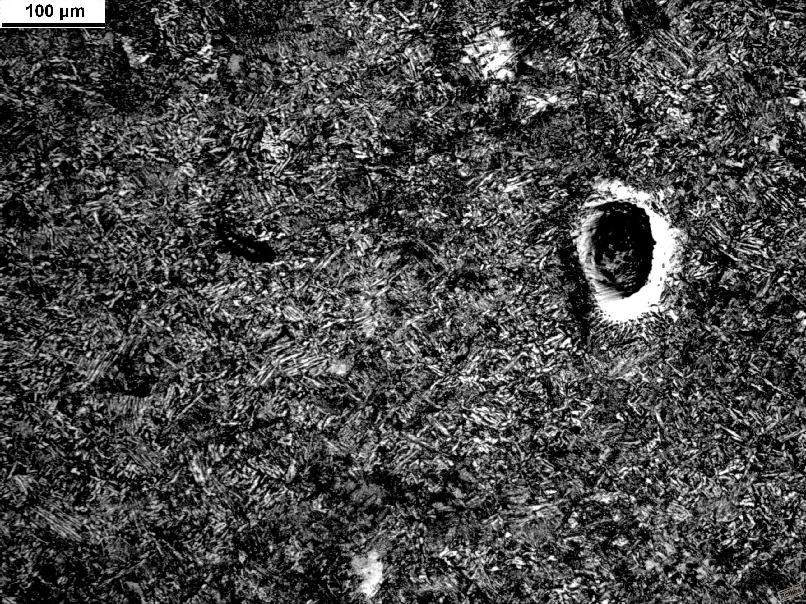

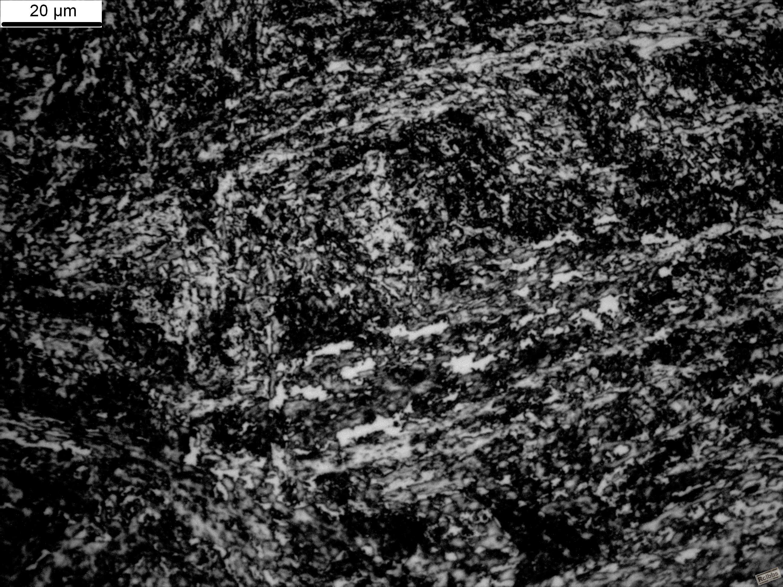

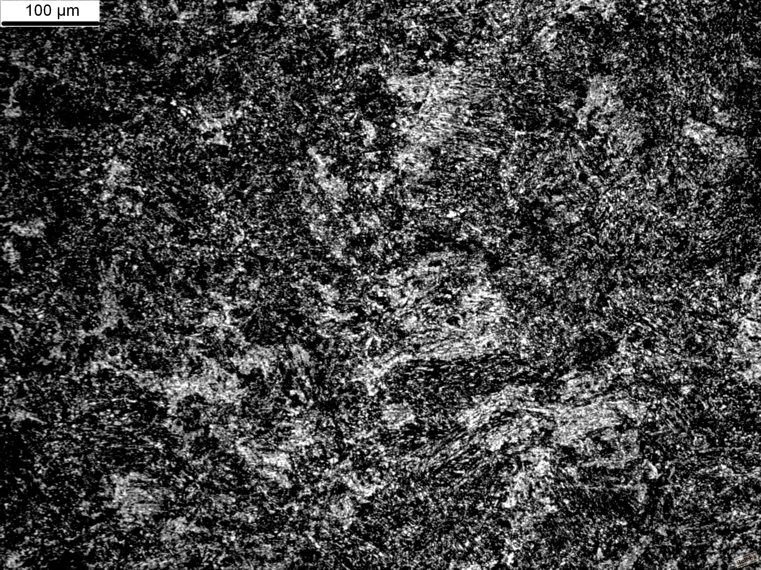

 楼主| 发表于 2014-4-5 11:03:10 | 显示全部楼层
您看看这张图片呢,是过烧吗,我做了几次了,刚开始怀疑是制样的事,可磨了几次都还存在
500倍
500倍
100倍
100倍

发表于 2014-4-6 23:00:10 | 显示全部楼层
    大多数材料的锻造温度设置为:始锻温度1200℃,终锻温度不低于900℃;也就是说锻造温度是远高于常规热处理温度下进行的,锻件出现过热组织是难以避免的,所以大凡经过锻造加工的材料需要进行正火或者退火,消除锻造产生的组织缺陷为最终热处理作好组织准备。
 楼主| 发表于 2014-4-7 07:49:31 | 显示全部楼层
ZX771 发表于 2014-4-6 23:00
大多数材料的锻造温度设置为:始锻温度1200℃,终锻温度不低于900℃;也就是说锻造温度是远高于常规热 ...
那我传的照片是过烧么
发表于 2014-4-7 09:16:02 | 显示全部楼层
zhengbaohua 发表于 2014-4-7 07:49
那我传的照片是过烧么
   只定义为过热不是过烧。
发表于 2014-4-7 13:46:11 | 显示全部楼层
确定不是过烧,晶界没有融化。
