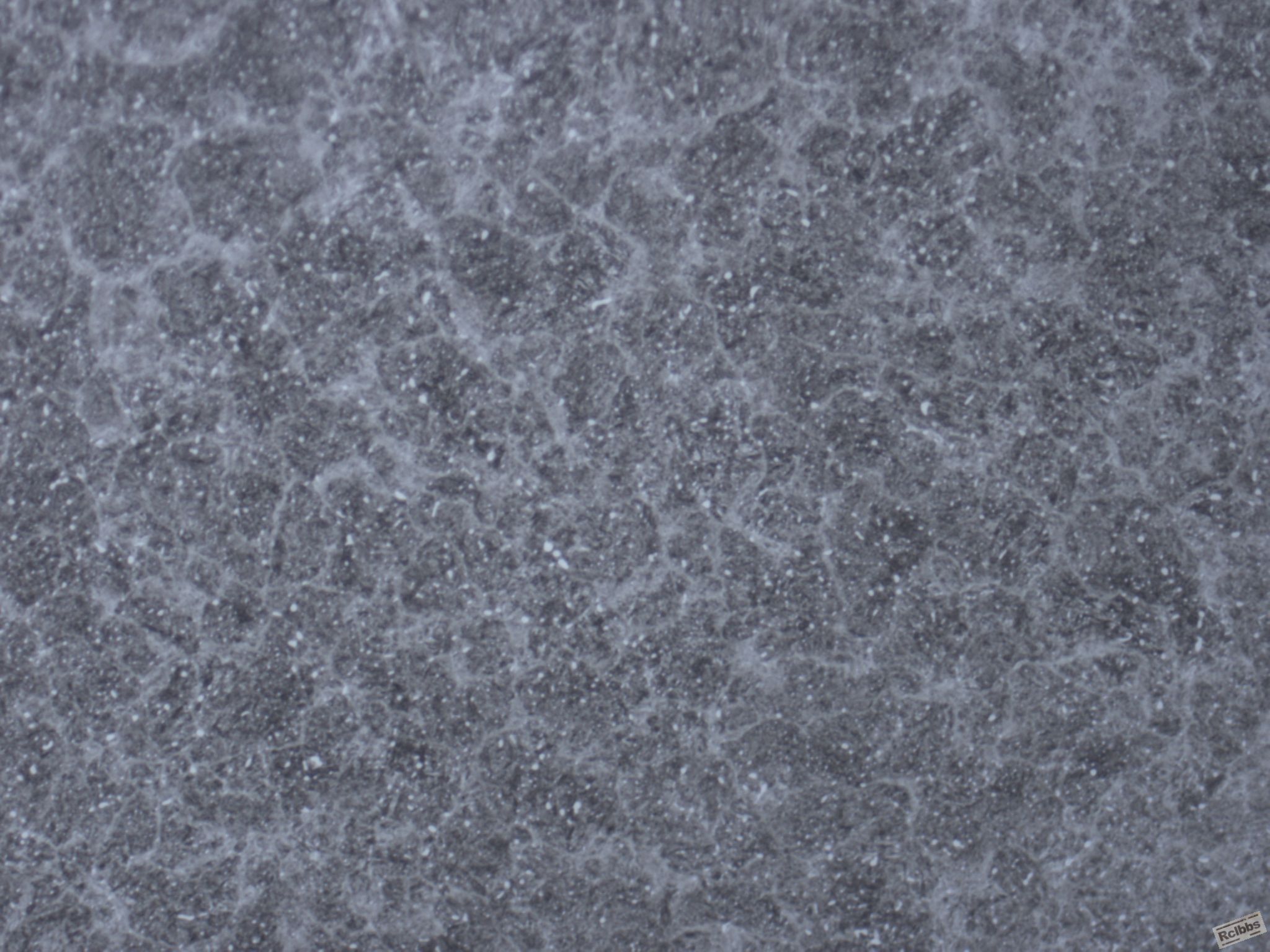

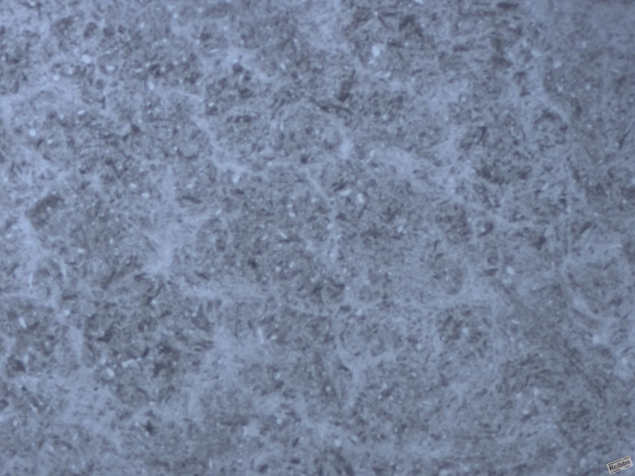

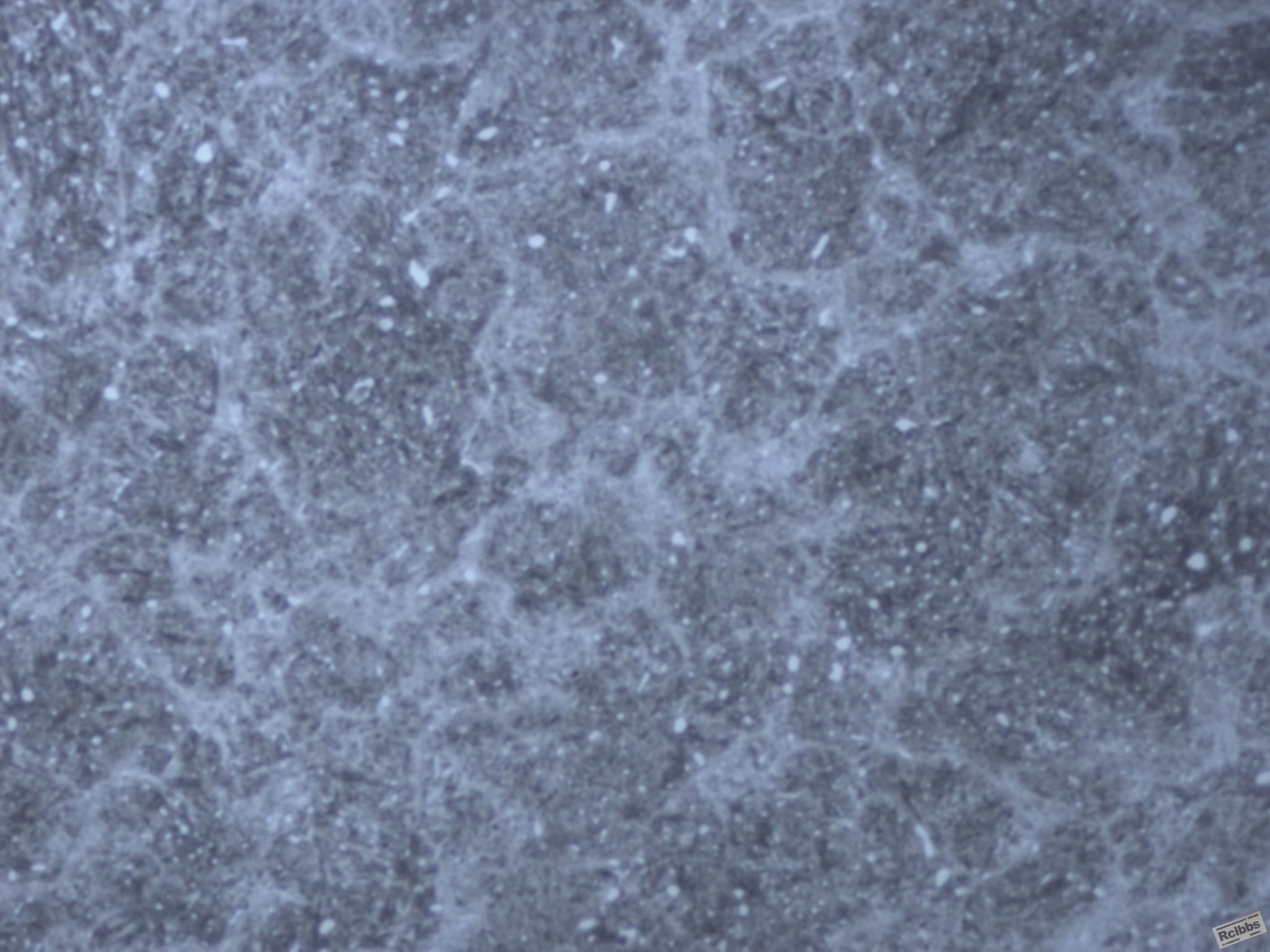

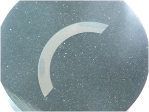

大家好!附件是GCr15轴承零件,淬回火后硬度HRC58-62,客户在使用过程中反馈有软点,在零件端面圆周检测3个点,有2个点的万硬度为60HRC,1点为HRC50,收到样件后对该零件进行冷酸洗检测,零件软点部位有烧伤,检测金相组织发现有脱碳现象,请高手帮助分析是什么原因导致?

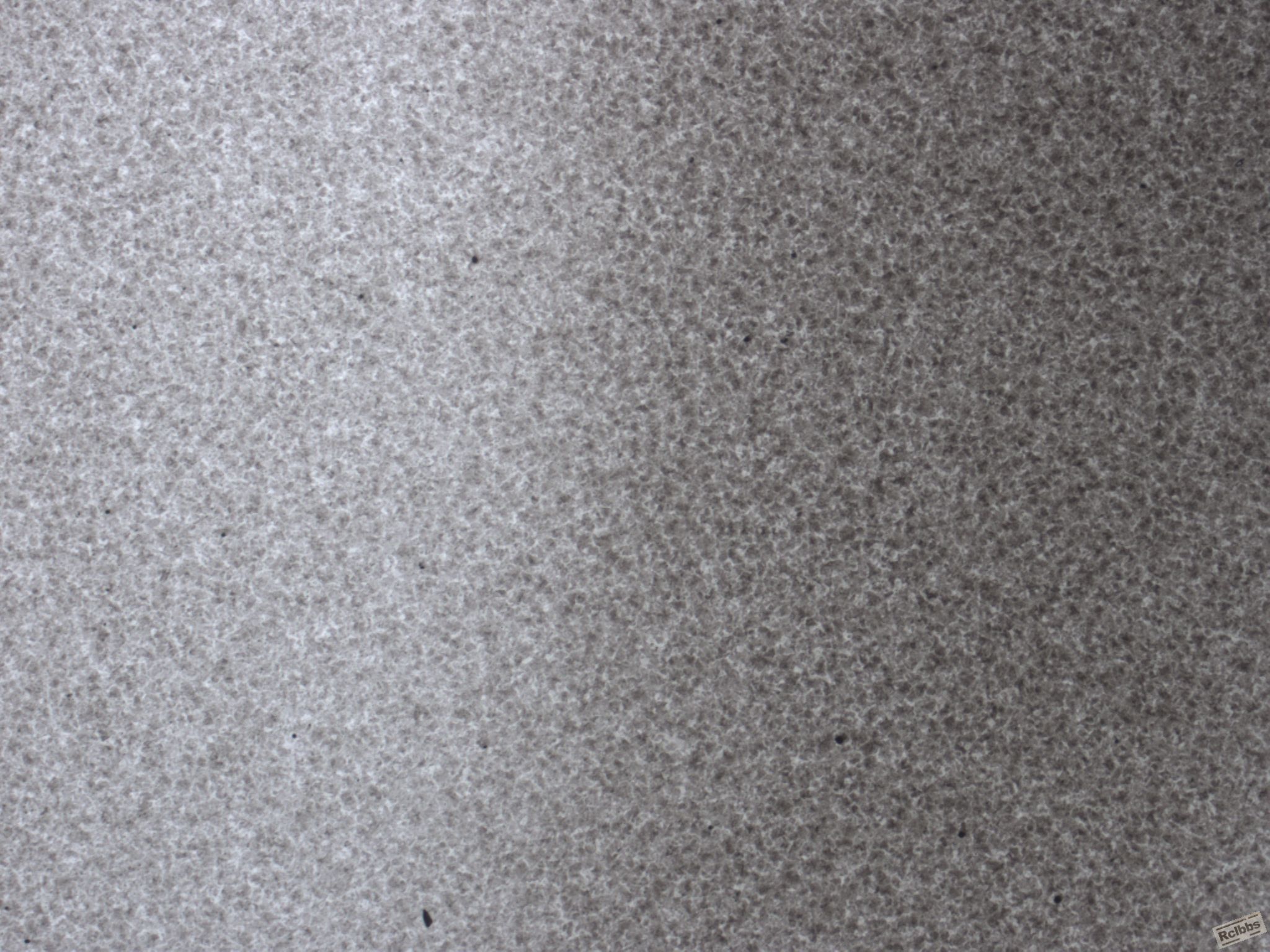

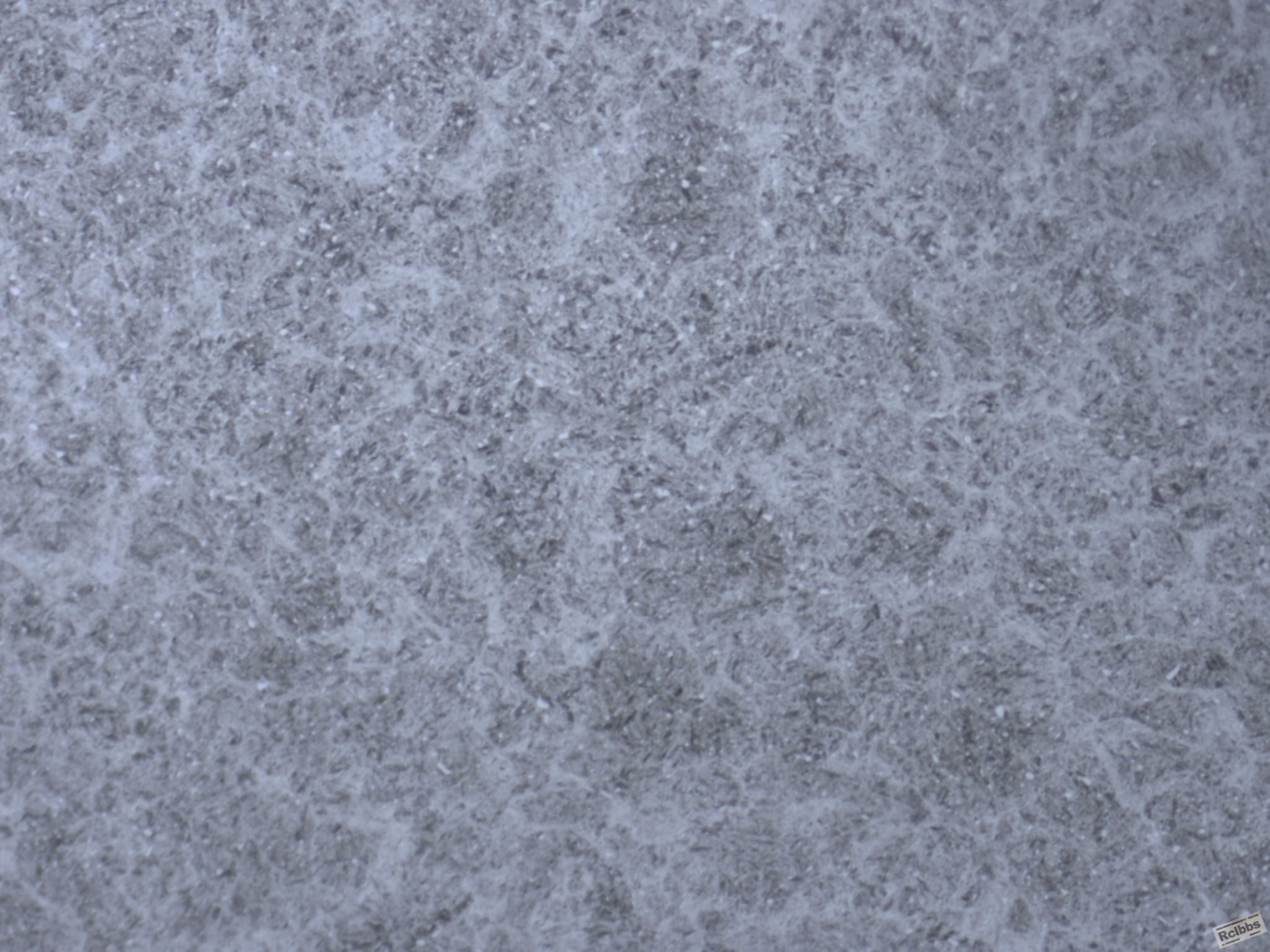

我们是热处理后,将零件发给供应商进行磨加工,图片上的白色区域硬度是60HRC,黑色区域硬度为HRC52-53左右,而且白色区域的碳化物明显少于黑色区域。
发表于 2014-3-24 14:31:04 | 显示全部楼层
其实看起来组织没有什么大问题啊,就是看到了不少析出的碳化物

发表于 2014-3-27 20:54:33 | 显示全部楼层
感觉黑区的碳化物成网了...
发表于 2014-3-29 10:37:07 | 显示全部楼层
碳化物网不是明显,允许之内,觉得材料有偏析现象,请100倍数查验带状分布是怎样的,偏析区域有碳化物减少现象,局部呈过热

因为是低回的,如果研磨下刀量大就可能出现磨削烧伤的现象,有时候还会出现磨削裂纹。很明显不是什么材料和热处理的问题

赞同是烧伤造成的。我们也是轴承钢的材料。或者是淬火时炉内碳式较低。

GCr15淬火后出现软点,大多与冷却不均匀有关,若是脱碳的话,淬火后表面将无碳化物或碳化物数量减少,反映到硬度上,可能整体硬度会降低。
GCr15淬火组织中出现白区和黑区是很正常的,与合金元素分布不均匀有关,但均为马氏体组织。黑区自回火了,说明Ms点高,基本组织中合金元素少,而碳化物相对较多,白区的Ms点低,基本中合金元素多,碳化物少。
