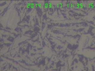

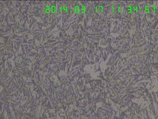

各位帮忙分析下这个组织
100倍
100倍
倍
倍
发表于 2014-3-17 12:14:08 | 显示全部楼层
正常组织吧,没看出有什么特别的,Cr\Ni\Mo含量较多,正火温度也不会太高吧
 楼主| 发表于 2014-3-17 12:34:31 | 显示全部楼层
这个材料进行过锻打处理后正火,现问题是830淬火心部都淬不上硬度,只有30以下的硬度,之前淬火温度还要低都可以达到40左右,很不合常理

发表于 2014-3-25 21:26:38 | 显示全部楼层
检测一下材料成分,看下是不是用错材料了。
签到天数: 796 天
发表于 2021-2-2 09:43:00 | 显示全部楼层
检测材质是20CrNi2Mo还是20CrNiMo
