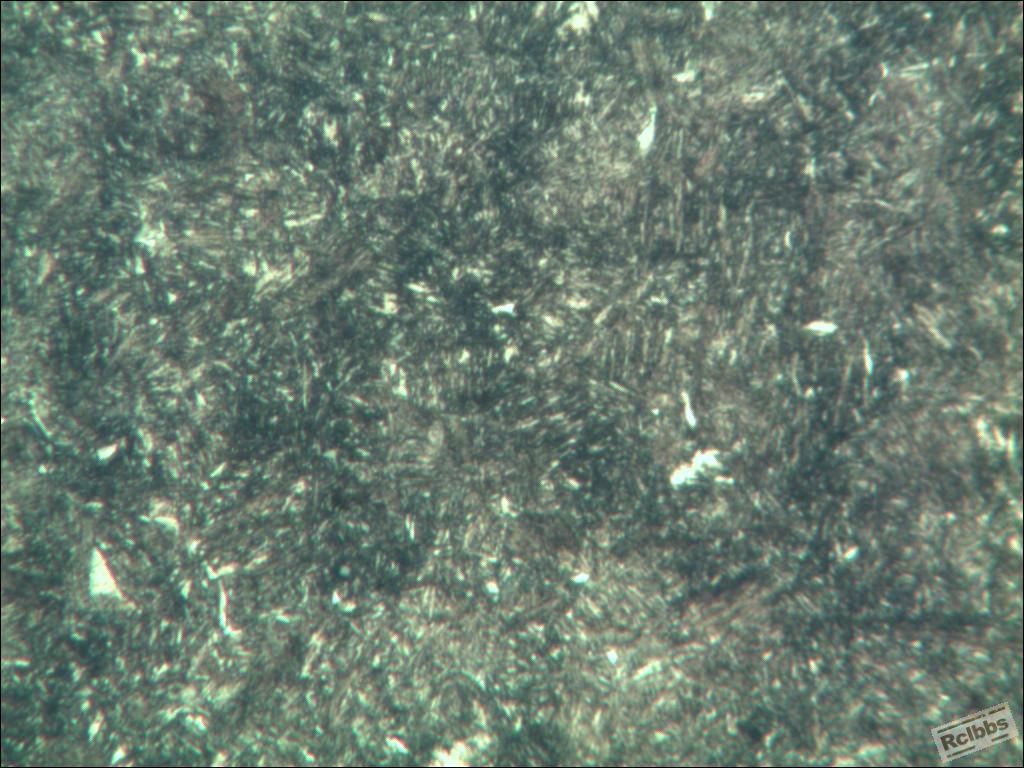

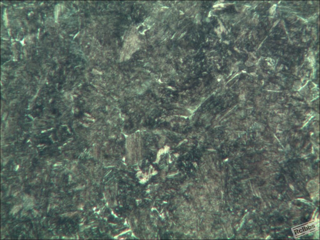

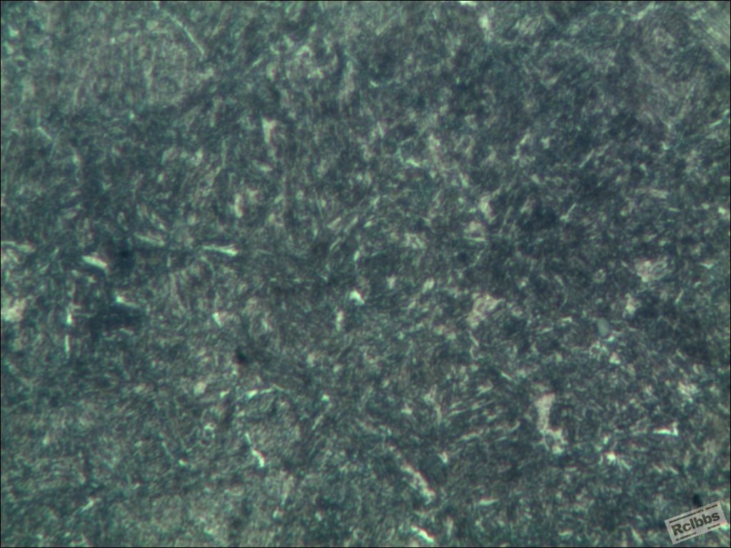

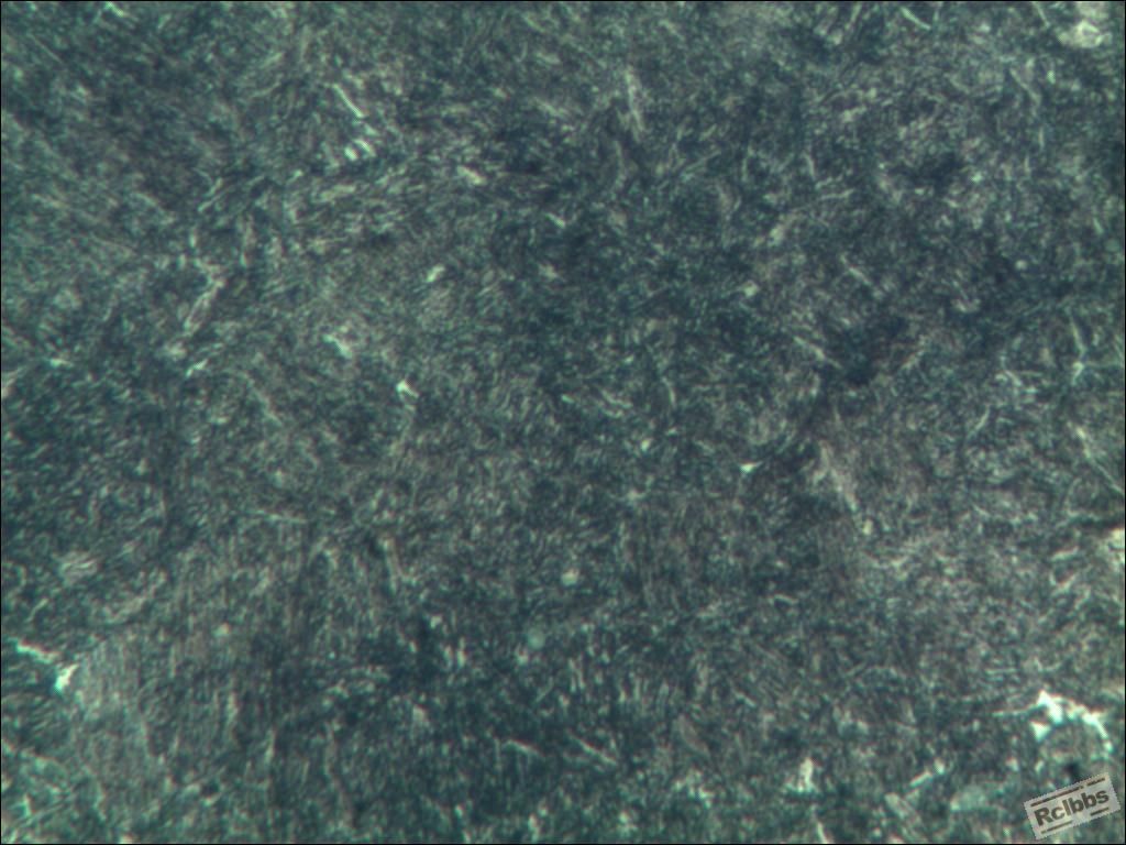

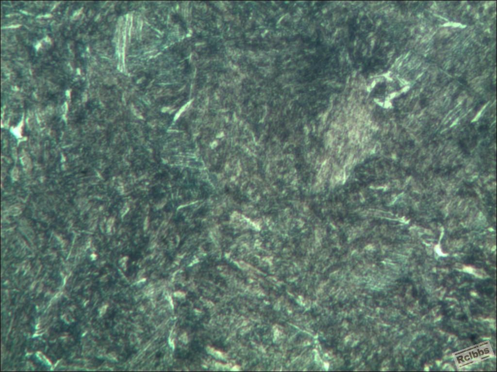

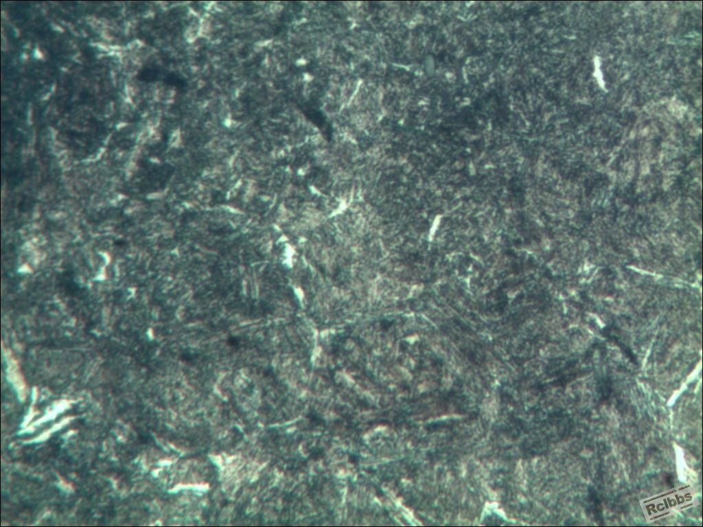

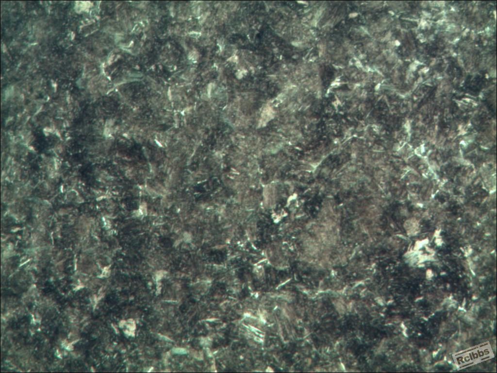

这是我们冷挤压时发现的加工异常件,不太肯定这个是不是保留马氏体位相的回火索氏体组织,这个组织按GBT13320-2007怎么判定呢?
签到天数: 28 天

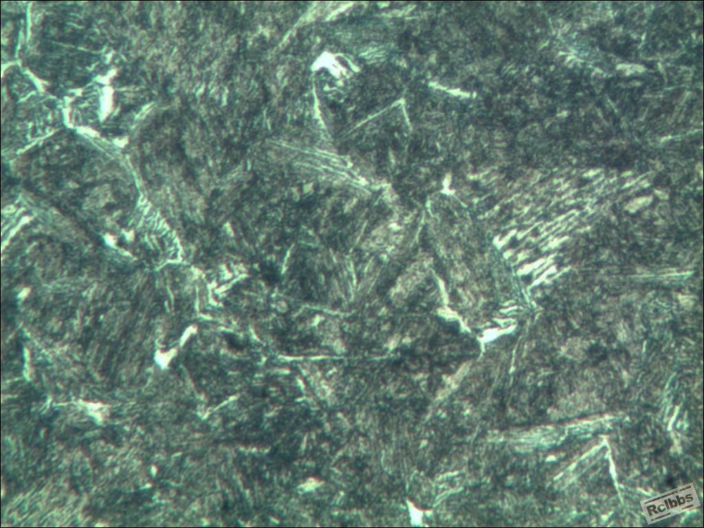

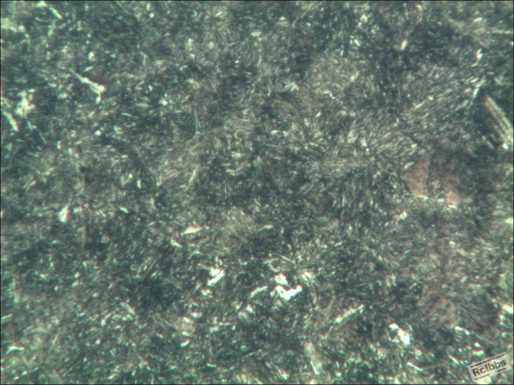

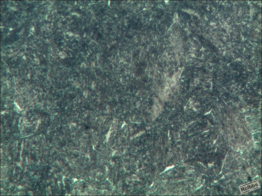

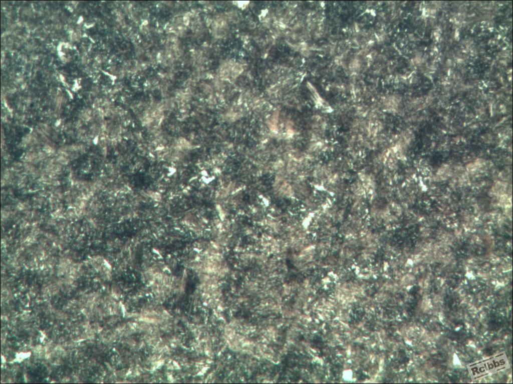

 楼主| 发表于 2014-3-10 18:11:59 | 显示全部楼层

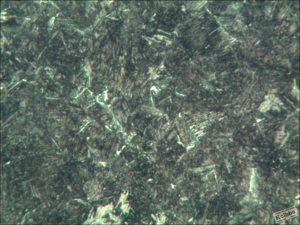

请帮忙确认下我这个是不是保留马氏体位相的回火索氏体?检验时该怎么判定呢?
感觉这个后传上来的照片更严重,那我判定为“保留马氏体位相的回火索氏体”是不是就不合适了?此批次产品在后续加工时发现钻不动,检验金相后我特意关注了这一批次的,果然钻不动。。。
我们单位不做热处理,只做机加工,后续有冷挤压工序,此批次毛坯钻都困难,冷挤压就更难了。。。

签到天数: 28 天
 楼主| 发表于 2014-3-11 06:48:38 来自手机 | 显示全部楼层
说明下,我7楼的照片是冷挤压费劲的(正常为压1遍,这个压了两遍),8楼的是毛坯入库检验发现的,后续跟踪钻不动。今天准备再拿一件钻不动的查一下。
材质:40Cr  调质  具体热处理参数不详,供应商供毛坯我们机加工。
签到天数: 2805 天
发表于 2014-3-11 07:53:49 | 显示全部楼层
冷挤压这样的处理组织肯定是不行的,正常应该是球化退火组织才对。想不通为什么要调质处理?
签到天数: 28 天
 楼主| 发表于 2014-3-11 11:33:31 | 显示全部楼层
为什么不行?调质处理是技术定的,而且这样我们干了很多年了的,当然也有可能是加工方法的问题,不过这里就不讨论加工方法了。
帮我看下8楼的图片该判定为什么组织呢?

发表于 2014-3-11 12:40:39 | 显示全部楼层
dscc9240 发表于 2014-3-11 11:33
为什么不行?调质处理是技术定的,而且这样我们干了很多年了的,当然也有可能是加工方法的问题,不过这 ...
图片中有部分还是很明显很看到有保持马氏体位相的回火索氏体。调质处理是工艺定的,个人猜想是由于针对这相材料要达到很好的球化组织不好控制,故通过调质来达到。而这样最终得到保持马氏体位相的回火索氏体显然是不合理,应该是再提高回火温度。另外楼主可以从硬度上进行控制,调质是一个大范围,针对这个材料,35HRC可以称为调质,25HRC也称为调质,故应该对硬度与组织都有规定才对。
签到天数: 28 天
 楼主| 发表于 2014-3-12 13:07:37 | 显示全部楼层
cyj 发表于 2014-3-11 12:40
图片中有部分还是很明显很看到有保持马氏体位相的回火索氏体。调质处理是工艺定的,个人猜想是由于针对 ...
昨天下午复查 零件截面硬度为HB241~269,表面硬度也在范围内,我们要求为HB240~290。也就是说这个硬度是合格的, 我现在不知道按GBT13320来检验遇到这种组织该怎么判定,或者这种状态的是不是应该在要求上注明这种的视为不合格?
签到天数: 528 天
发表于 2014-3-13 16:58:51 | 显示全部楼层
保留马氏体位相的回火索氏体应不属于组织缺陷,你的图片中有一张可能存在上贝形貌可能是淬火遗传组织,至于钻孔钻不动楼主关注下该批材料的磷含量。

发表于 2014-7-3 09:19:46 | 显示全部楼层
为什么要扯到呗上去呢,如果谁要马氏体组织我却做个贝氏体给他那不是没事找事嘛,还多花钱。。。
调质是经过高温回火的,保持马氏体位向说明回火温度不足,遇到这样的问题
首先:看看硬度是否超上限,回火索氏体硬度一般不超过320HB的。
其次:看看他是否淬硬,淬火硬度不足有2个原因,一是含碳不足,二是冷却不足和或热不足。
我看你的金相图片,明显的是冷却不足,材料没淬硬,要是高温回火硬度就回没了,所以只能降低回火温度。所以你图片上的组织可以概括为:回火索氏体+先共析铁素体+回火屈氏体

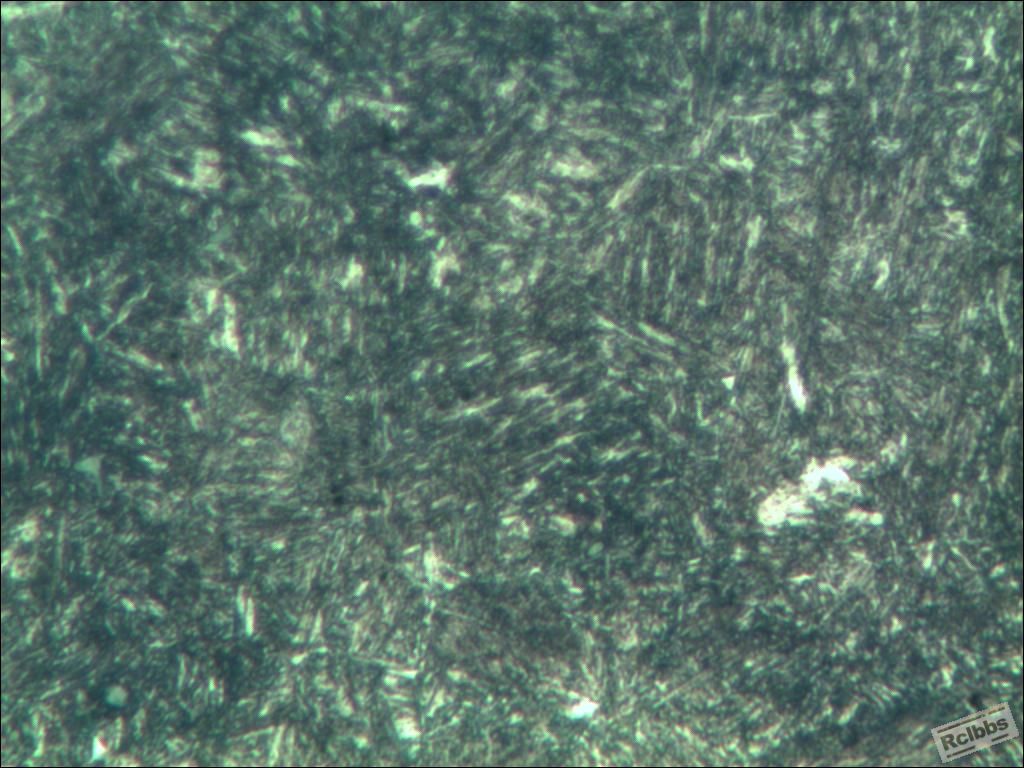

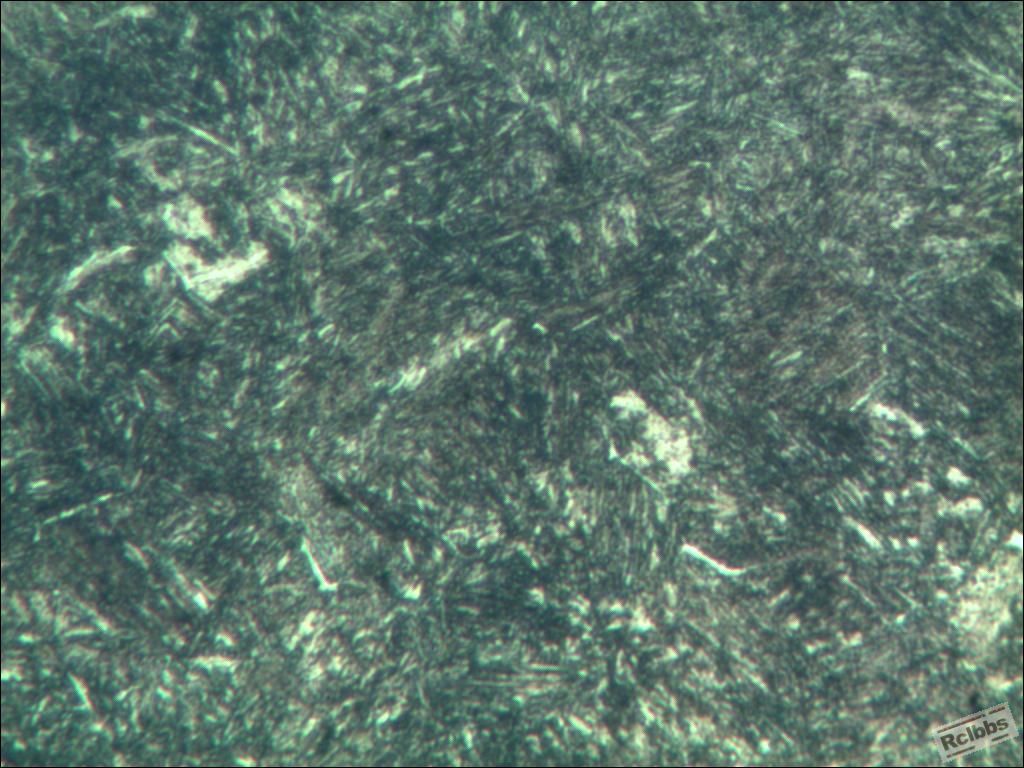

签到天数: 35 天
发表于 2014-7-8 15:52:58 | 显示全部楼层

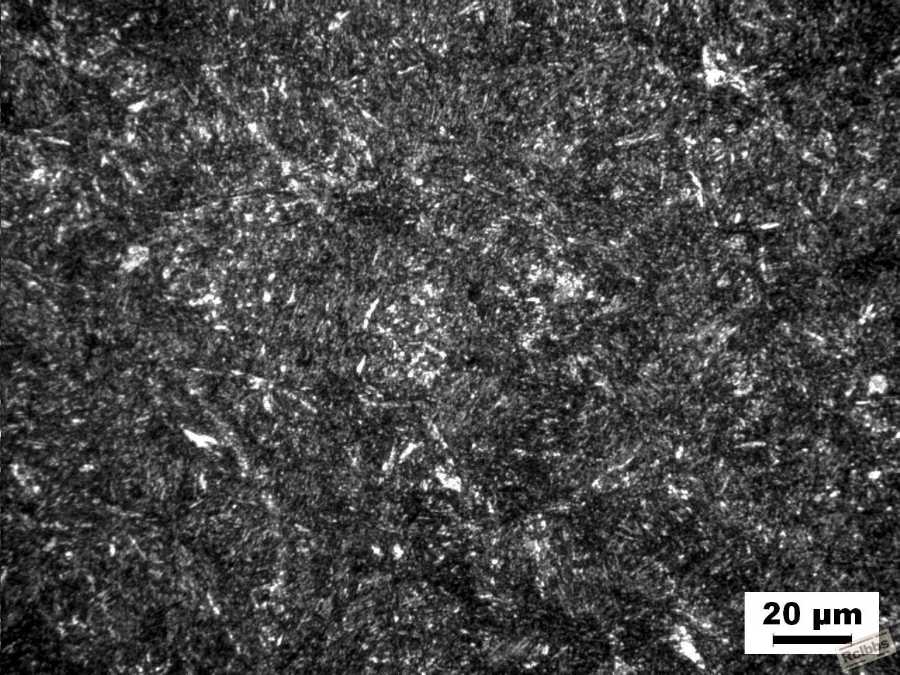

淬火高了就这样了,那个针状的应该是铁素体,淬火高了,铁素体就变成针状的了,你们这的工件跟我们这的很像呢
这是我们做出来的 是不是很像 ? 其实在国外没有回火马氏体和回火索氏体的分别,统一叫马氏体回火组织

签到天数: 35 天
发表于 2014-7-11 11:34:09 | 显示全部楼层
dscc9240 发表于 2014-7-10 16:53
是很像,请问下你们做出这样的组织对客户有没有影响呢?他们有没有反馈不好加工呢?
我们这老是有这种问题 ...
客户反映疲劳不好,但也不是经常会发生的,只要发现了,只能重新退火
