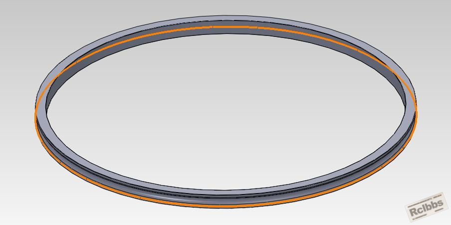

如图所示的轴承套圈,滚道直径两米,工件厚度60毫米.
滚道中频表面感应淬火,淬火深度5-6mm,硬度59HRC
190度回火两小时
淬火采用三点固定工件.
工件回火后椭圆度特别大,不知如何改善?
