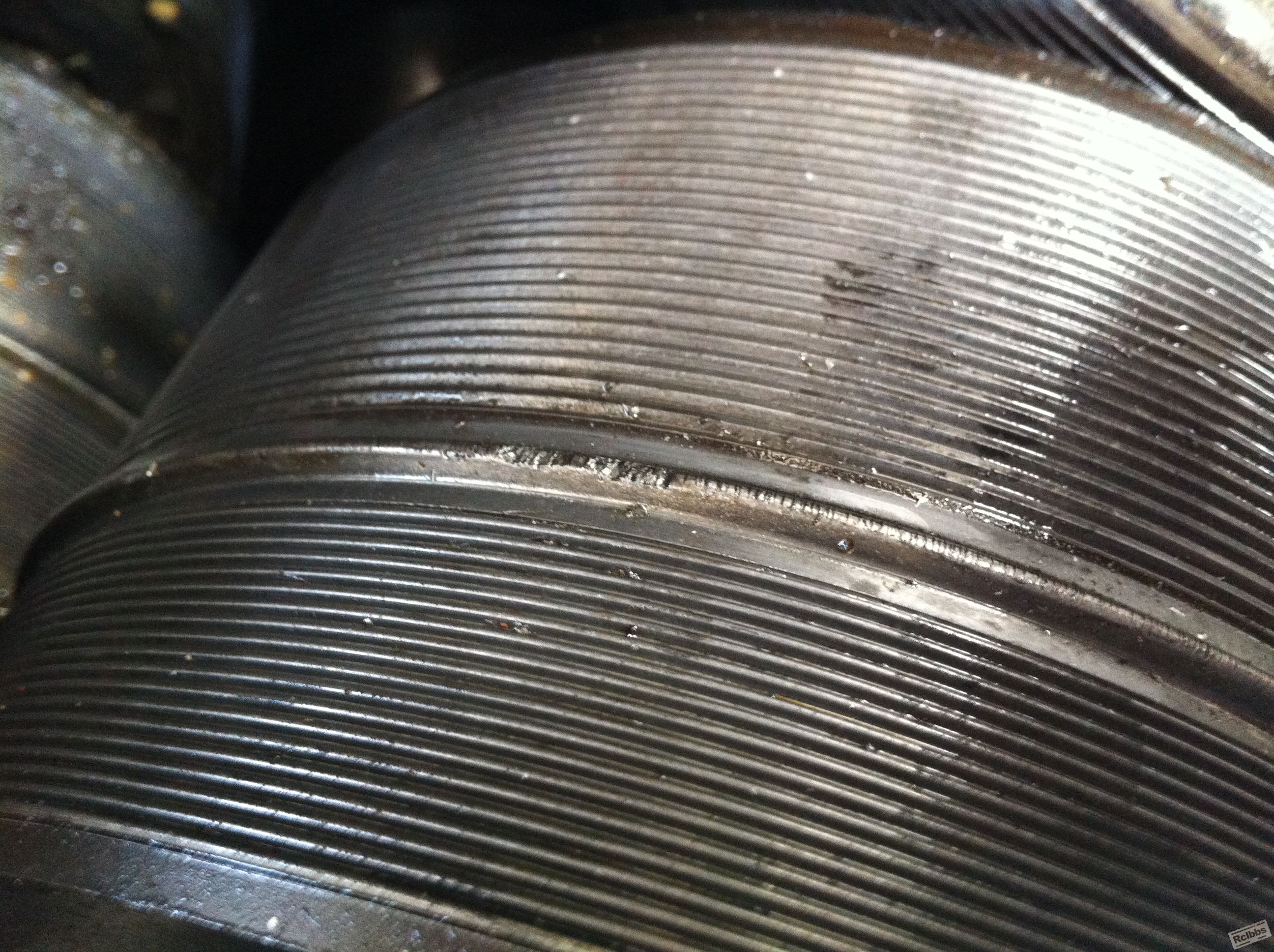

    我公司先处理Cr12MoV滚丝轮工艺为:1040℃淬火油冷,400℃回火后空冷,200℃回火两次空冷。
    在使用过程中出现失效情况如图: 照片 005.jpg
    丝没问题,滚槽的地方出现磨损断裂的现象,请各位帮忙分析下原因,谢谢!

有没有微观照片呢,楼主!!!!

楼主,怎么没人回复呢,是不是光看宏观实物分析不出什么东西来?
