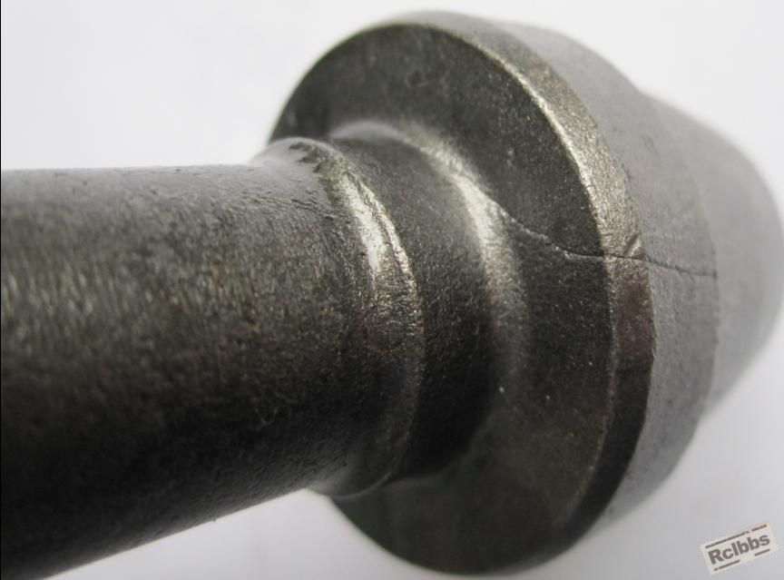

请教各位:
   我们用PAG水溶性淬火液淬42CrMo材料(冷挤压成型),液温25-35℃,新配的时候还好,用过一段时间后会出现淬裂(见下图),添加PAG原液也不能改善淬裂,测量运动粘度与新配的差不多,时间越长、淬裂比例越高,只能更换淬火液,既浪费且成本又高,不知有没有更好的办法?谢谢各位!

发表于 2014-1-17 11:41:59 | 显示全部楼层
把裂纹打开,看一下裂纹面附近的金相。找一下根本原因才行。
淬水也不一定会开裂。

签到天数: 171 天
发表于 2014-1-15 13:08:46 | 显示全部楼层
热处理工艺是怎么样,能否改用降温淬火?
发表于 2014-1-15 14:53:55 来自手机 | 显示全部楼层
提高浓度,液温也没必要那么低的.之前我们也用过PAG出现过40Cr淬裂,就是这么改善的。不过还有一点很重要选一个质量稳定的好品牌。

发表于 2014-1-16 16:08:04 | 显示全部楼层
随着使用时间的延长,淬火液的浓度会出现虚高的现象,此时可以考虑适当提高一些浓度。另外如果条件允许也可以考虑适当提高淬火液温度,控制出水的温度。
时间长后,随着使用次数的增多,也会出现淬火液变质的可能,建议对淬火液进行一些必要的检测--浓度、冷速等。

发表于 2014-1-16 22:28:12 | 显示全部楼层
不应该出现这种情况,应考虑预先热处理

发表于 2014-1-17 13:57:44 | 显示全部楼层
原材料是一个厂家的吗,换下厂家,同意8楼的意见

发表于 2014-1-17 16:24:28 | 显示全部楼层
PAG使用过程必须严格监控,主要是浓度和污水浓度!必须考虑在线式的过滤装置以及循环系统!

发表于 2014-1-17 16:28:40 | 显示全部楼层
CQI-9要求,水剂淬火剂必须每天检测浓度。
检测浓度最简单的是折光仪(糖量计),但是这个办法通常会使检测出现误差:当使用一段时间后淬火剂内杂质含量增加,严重影响检测结果,如果想比较准确的检测浓度,建议进行滴定法。具体的滴定方法和滴定实际应根据所选择的水剂原液确定,建议和供应商进行咨询。
发表于 2014-1-17 21:37:50 | 显示全部楼层
如果槽液量大,应考虑用冷却性能测定仪测试冷却性能性能。需要调整冷却性能时,最好采用定期部分更换法。

发表于 2014-1-17 22:08:25 | 显示全部楼层
做个失效分析,看看金相组织

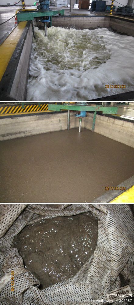

发表于 2014-1-17 23:41:08 | 显示全部楼层
为什么PAG淬火剂被氧化。
纯淬火油里为什么不会长细菌? 腐变?
http://www.rclbbs.com/forum.php? ... 0&fromuid=24012
老生常谈——还是PAG淬火液的管控问题!
http://www.rclbbs.com/forum.php? ... 7&fromuid=24012
添加新液维持也是非常有限度的。
累计的氧化的无效的失效的聚醚成分不能分离出来(假浓度的主要根源)。其他原因我也发过贴。
前人前辈已经做了大量的分析工作,事实就是事实。PAG供应商有多少会让客户去了解这些缺点了。
http://www.heayao.com/nk_news/news-inter/20130923/084032.html
        有机淬火剂易受到微生物的侵害,使其腐败变质失效。尤其是长期不用,会发臭,变黑,需要加强平时的维护;
        有机淬火剂由于有机高分子成分化学稳定性不高,断链失效,一般为1~3年,冷却特性变化巨大,需要定期更换,使用成本相对较高;
        有机淬火剂在使用时,其中的某些单种物质容易分解(如防腐剂、放锈剂、表面活性剂、消泡剂)或被工件带走(如聚氧化乙烯和聚氧化丙烯的共聚物或其它聚醚类物质),从而影响淬火剂的稳定性;
        使用一段时间后,在补充淬火剂时,由于淬火里有效成分含量、配方各成分失去“如初”合理比例、长期积累杂质、高分子链变化情况难以测试;真实浓度测量的有效方法复杂(折光仪浓度法、粘度法、冷却特性仪器校正法等),非常不易掌握,易造成补充量的不准确,使整槽淬火介质的冷却特性处于“失控状态”,易造成产品大批量的质量事故。
请问你有没有对热处理前的工件进行探伤看看有无裂纹?还可以将热处理裂纹取样看组织有没有脱碳,就可以判定是不是热处理裂纹了。有时候不一定是热处理的事,热处理可以加大裂纹的开裂程度。
发表于 2014-1-18 14:01:55 | 显示全部楼层
从形状上看,你这个东西是属于煤矿截齿之类的部件,42CrMo用你所说的PAG淬火剂,且在你上述所描述的概念中,是不会发生开裂的现象的,我在现场进行多次试验,均证实在单纯本体(不焊接其他任何部件的情况下),本次不会发生任何裂纹,但是在焊接完其他部件后,开裂的风险大大增加,从我们热处理上来说,根本不可能采用水剂溶液把这个开裂的风险控制住。
从楼主所描述的情况来看,我不知道你在什么地方,但是如果你是在山东地区,通过在这个地区生产这种部件的前后道工序分析,开裂了排查PAG溶液厂家质量参差不齐和使用者现场控制方面的因素外,工序间所带来的影响也不容忽视,比如你所提到的棒料到毛坯的锻压,但是你所示冷挤压成型,这个我倒没有见过,若有需要,我们可以私下交流下,祝你早日找到解决方法,克服这个难题!

发表于 2014-1-18 15:27:41 | 显示全部楼层
首先,从照片上看零件表面质量不太好。零件经过淬火后的表面硬度可能不会很均匀。
其次、既然是冷挤压成型的,那么可能其预先热处理质量也无法保证。(应该在淬火前进行调质处理,然后车加工、再淬火处理)。
签到天数: 531 天
发表于 2014-1-18 15:29:29 | 显示全部楼层
冷挤压成型工艺本身没有问题,问题在于冷挤压成型前零件的表面质量如何??表面是否已经存在氧化脱碳层?
签到天数: 531 天
发表于 2014-1-18 15:31:00 | 显示全部楼层
另外冷挤压成型后如果(表面加热)淬火处理,对零件变形不是很大。如果是零件整体加热透后进行淬火,变形应该不会太小。
