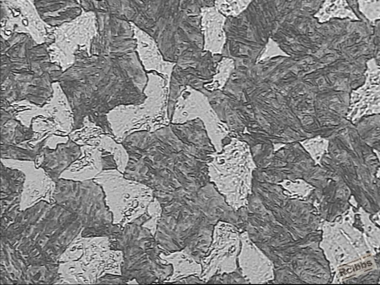

我公司接到质量反馈,其中一套车桥齿轮从动齿打齿,检验除心部组织存在问题,其余项均合格,请教该金相是如何形成?为什么会出现集中型铁素体?
 楼主| 发表于 2014-1-6 15:23:28 | 显示全部楼层
请问是不是淬火温度低造成的心部存在块状铁素体
发表于 2014-1-6 15:31:38 | 显示全部楼层
楼上分析的不错,从金相看就是存在未熔的大块状铁素体,建议提高淬火温度

图片是多少倍的?零件尺寸是多少?什么材料?渗碳工艺?

发表于 2014-1-7 07:23:55 | 显示全部楼层
主要原因是由于淬火时温度低了,至于是渗碳后直接降温低还是渗碳后重新加热温度低那只要楼主对照一下工艺就知,而冷却不够不会产生这样的组织。
发表于 2014-1-7 08:07:27 | 显示全部楼层
嗯,淬火温度低容易导致这样的块状铁素体出现
发表于 2014-1-7 09:37:31 | 显示全部楼层
块状铁素体存在可见温度低或者加热保温时间短

若是心部铁素体超标,心部硬度也可能偏低-----LZ你们的心部硬度是多少?通常是根据心部要求来选择渗碳后的淬火加热(降温---渗碳后直接淬火)温度的。

发表于 2014-1-8 20:52:04 | 显示全部楼层
我也是做车桥热处理的  我们这二次淬火压淬835  保温时间不足时能产生这样的组织。!!!
