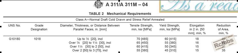

外来图纸,要求材料是1018CD钢,就是20#冷拉钢。
由于公司规模小,20#冷拉钢不好采购,请问有没有什么好的方法可以代替20#冷拉钢?
目前想改用20#热轧钢进行调质,不知道效果会怎样?
附1018CD钢的力学性能要求:
抗拉:
25mm直径。
签到天数: 171 天

多找几家拔丝厂问一问,买得到1018。请他们冷拔到硬度不低于HRB80,就可以符合楼主贴出的ASTM A311/A311M的机械性能要求。注意:有些小厂,拔丝后退货表面脱碳严重。
