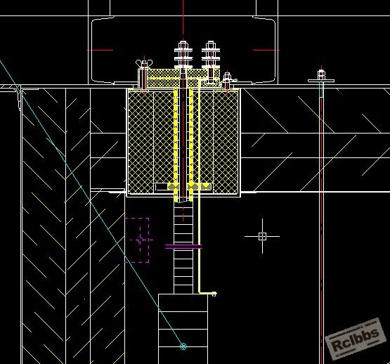

签到天数: 1673 天
发表于 2013-11-29 22:32:44 | 显示全部楼层
jszcg 发表于 2013-11-29 12:50
没见过就不要乱发表意见了!在炉子外面能有多少温度?这里说的密封的只是引出电线的密封,不是你想当然 ...
让你看看真正的卡口加热器是怎么密封的。不要想当然。
签到天数: 1673 天
发表于 2013-11-29 22:56:48 | 显示全部楼层
wowblj 发表于 2013-11-28 23:31

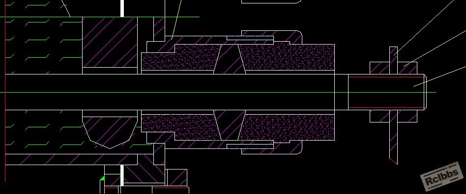

请问版主,炉内温度在650度的话,正常安装好加热器以后 加热器法兰部位附近温度要到多少了?还有您说的 ...
看看标准的引出棒密封方式
