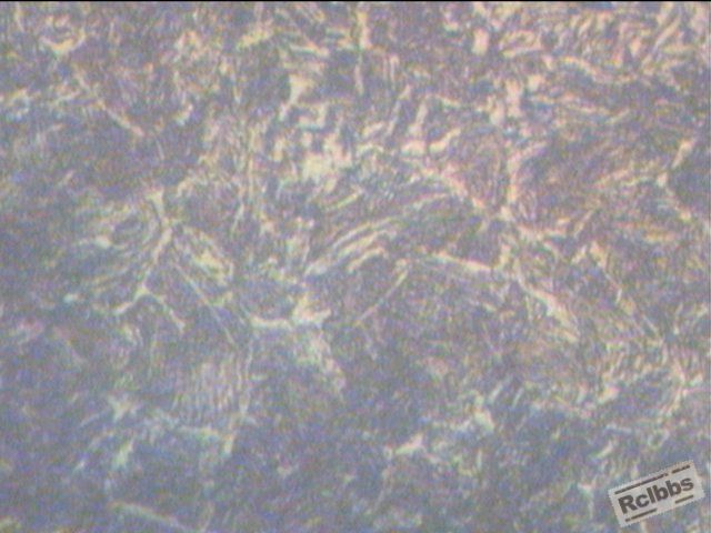

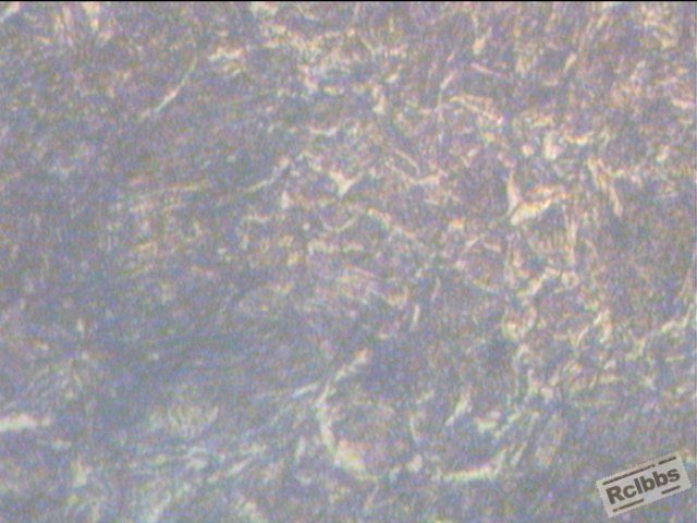

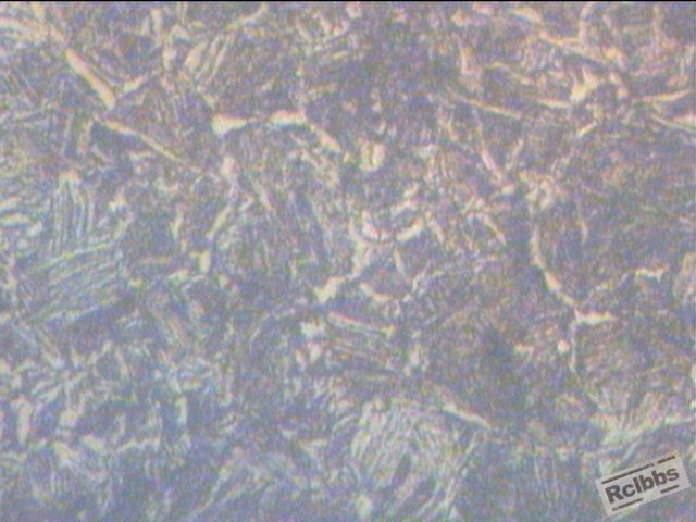

40CR材料,调质处理,这个是 我们公司委托热处理厂做的,但是拿回来后,看金相,觉得不怎么好啊,好多铁素体,看样子有5级了啊!!!都是400倍的,不知道对不对,求教各位大大!!谢谢

可以判定5级,有条状铁素体,工件冷却不好,有上贝组织。

组织中条状铁素体明显偏多,主要是由于淬火时冷却不足产生的,你的硬度只有HRC20更能说明问题了,属不合格调质组织
