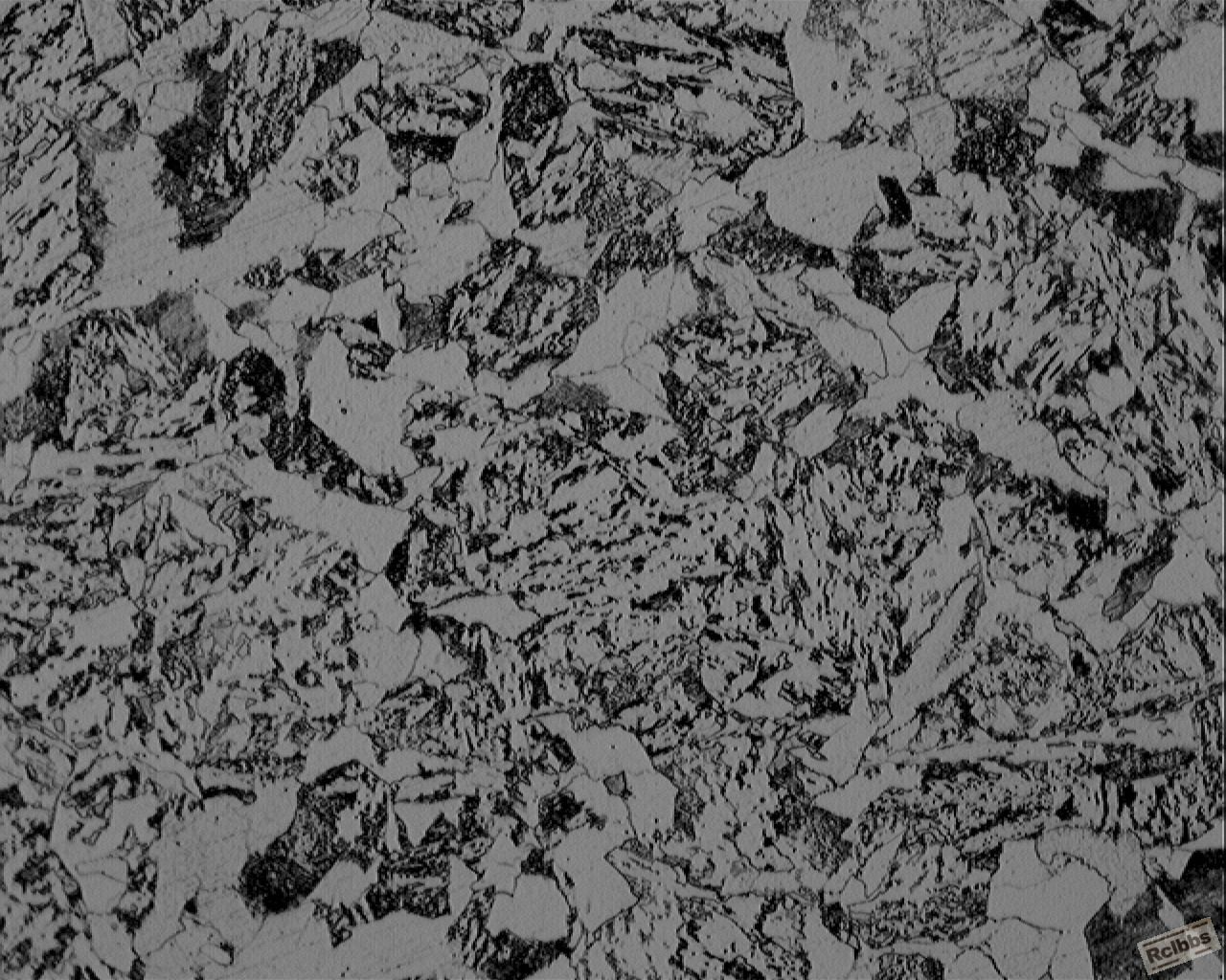

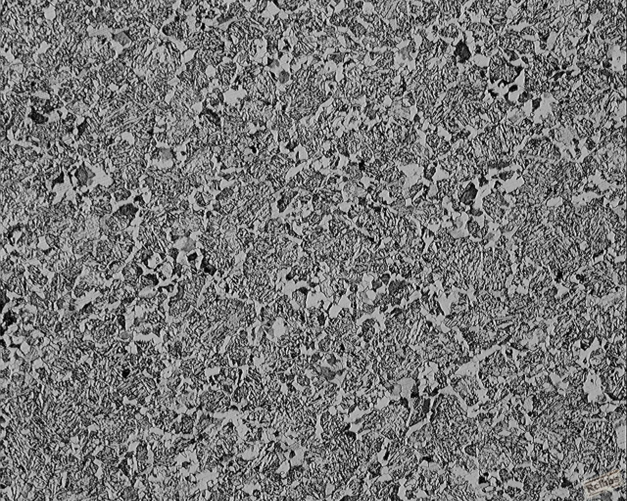

各位好!近日我公司到厂的一批20CrMnTiH热轧状态交货的原材料,在进厂检验时发现组织与以往不同,见下图: 组织354A8026[1]500.jpg 组织354A8026[1]100.jpg ;

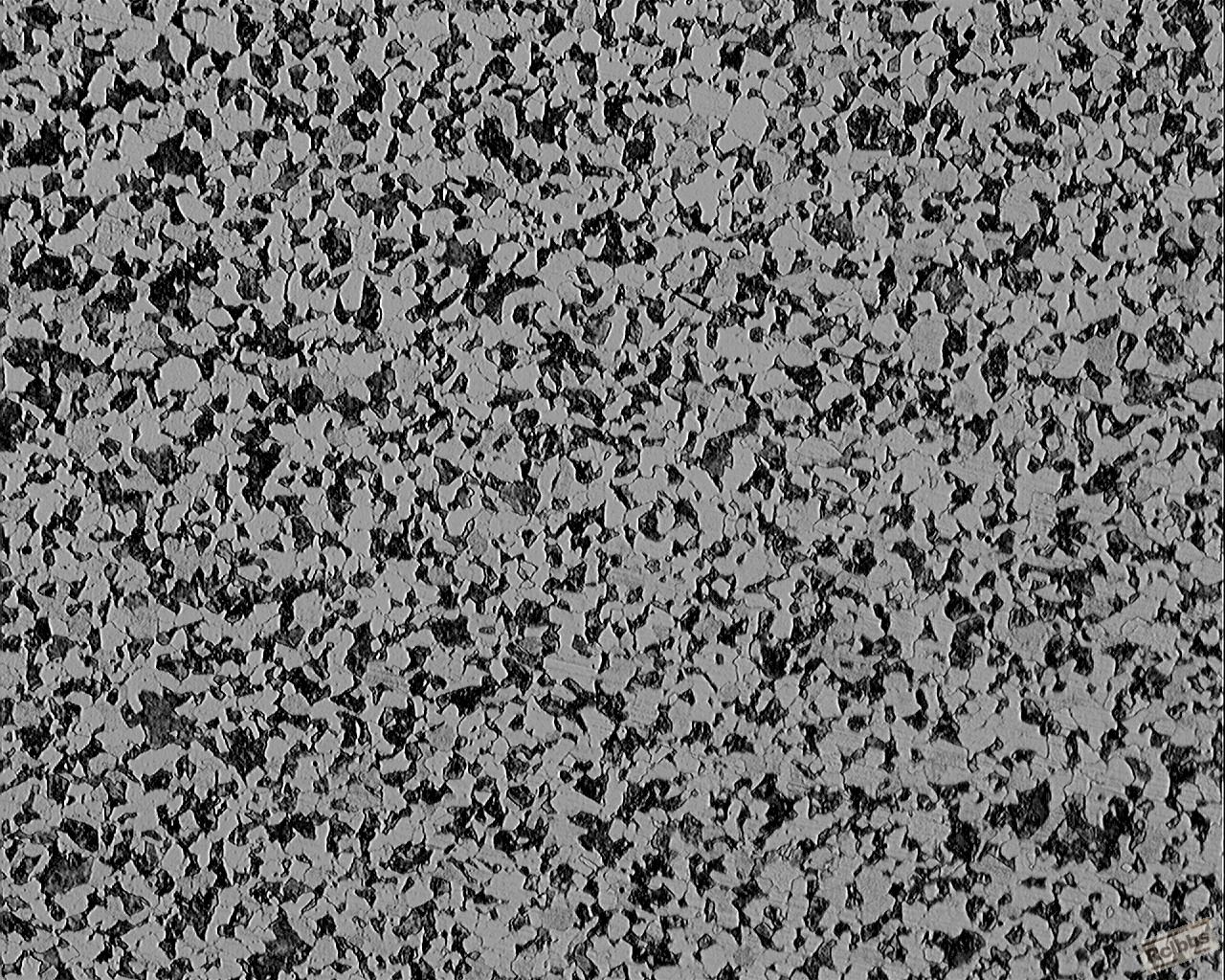

正常的来厂材料组织照片见下图:
100倍
100倍
请教各位,异常的组织是什么原因造成,材料还需要机械加工但最终还有渗碳淬火,想问是否会影响后续的渗碳淬火的性能?

前两张属于热轧后冷速过快形成了贝氏体组织。
签到天数: 79 天
发表于 2013-11-5 15:57:13 | 显示全部楼层
对于有贝氏体组织的材料会使加工变得可能而且也不能保证渗碳淬火后的变形。
正常情况下应该对热轧后的毛坯进行正火处理。

也就是说,只要对这批材料进行加工前的正火处理就可以保证最后的渗碳淬火质量是吗?还有这个组织可能是钢材在轧制过程中出现了过烧现象产生的组织吗?

必须做正火,这种组织不属于过烧组织
发表于 2013-11-5 17:21:03 | 显示全部楼层
热轧控冷不当导致,铁素体+珠光体+贝氏体+魏氏组织,局部混合晶粒,不能直接使用,否则渗碳淬火后问题多多;可正火后使用,正火后金相组织可参考GB/T13320。

是贝氏体组织,属过冷形成,正常的组织应是铁素体加珠光体

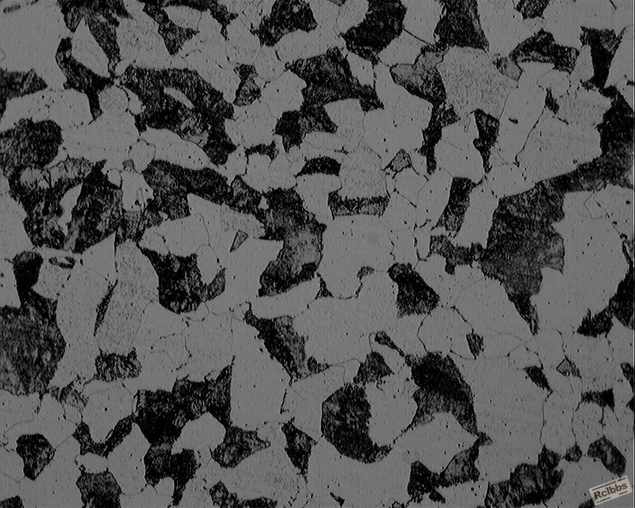

两种热处理方式不一样,热轧后的钢材金相组织来说是正常的,空冷多少回夹杂着贝氏体组织,下面两图为正货态组织可以直接渗碳淬火,热轧后的钢材一般再经过正火处理后机加工+渗碳淬火!!!!!!!

是贝氏体量较多,冷速快导致。

20CrMnTi  做出贝氏体的话,挺难的,莫不是丢在水里了??而且贝氏体又这么多,真的是奇了怪了。只要不裂,对后续渗碳淬火没影响的。
