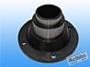

材料采用45#,采用油淬,, 2.jpg ,外观,检验主要在小端面,小端面工件厚度在9mm,心部3-4mm处出现F网状,温度在855,时间2。5h,装炉量也在范围内,而且试验过更少的装炉,情况有所改善,但还是存在F网,采用爱协林多用炉。
