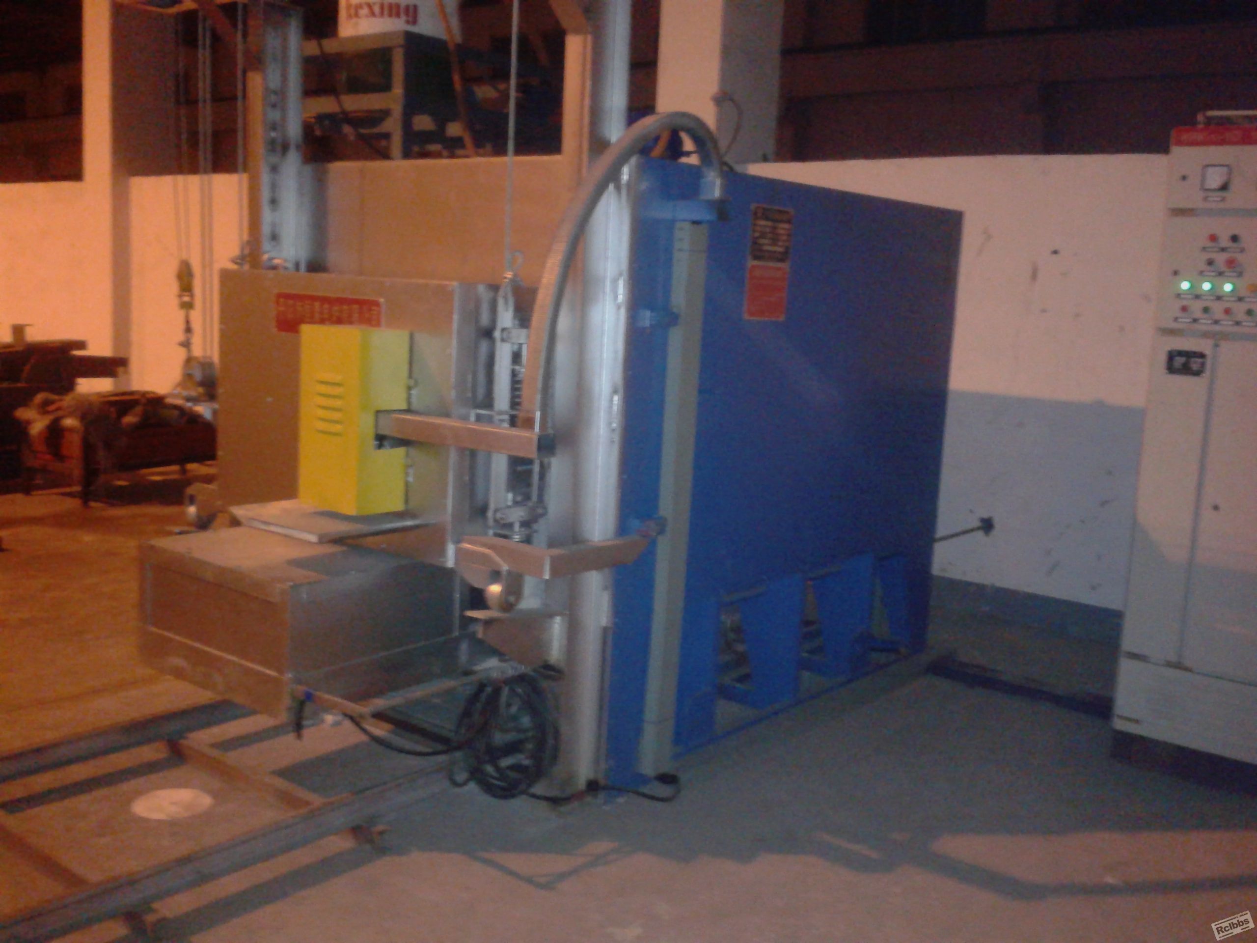

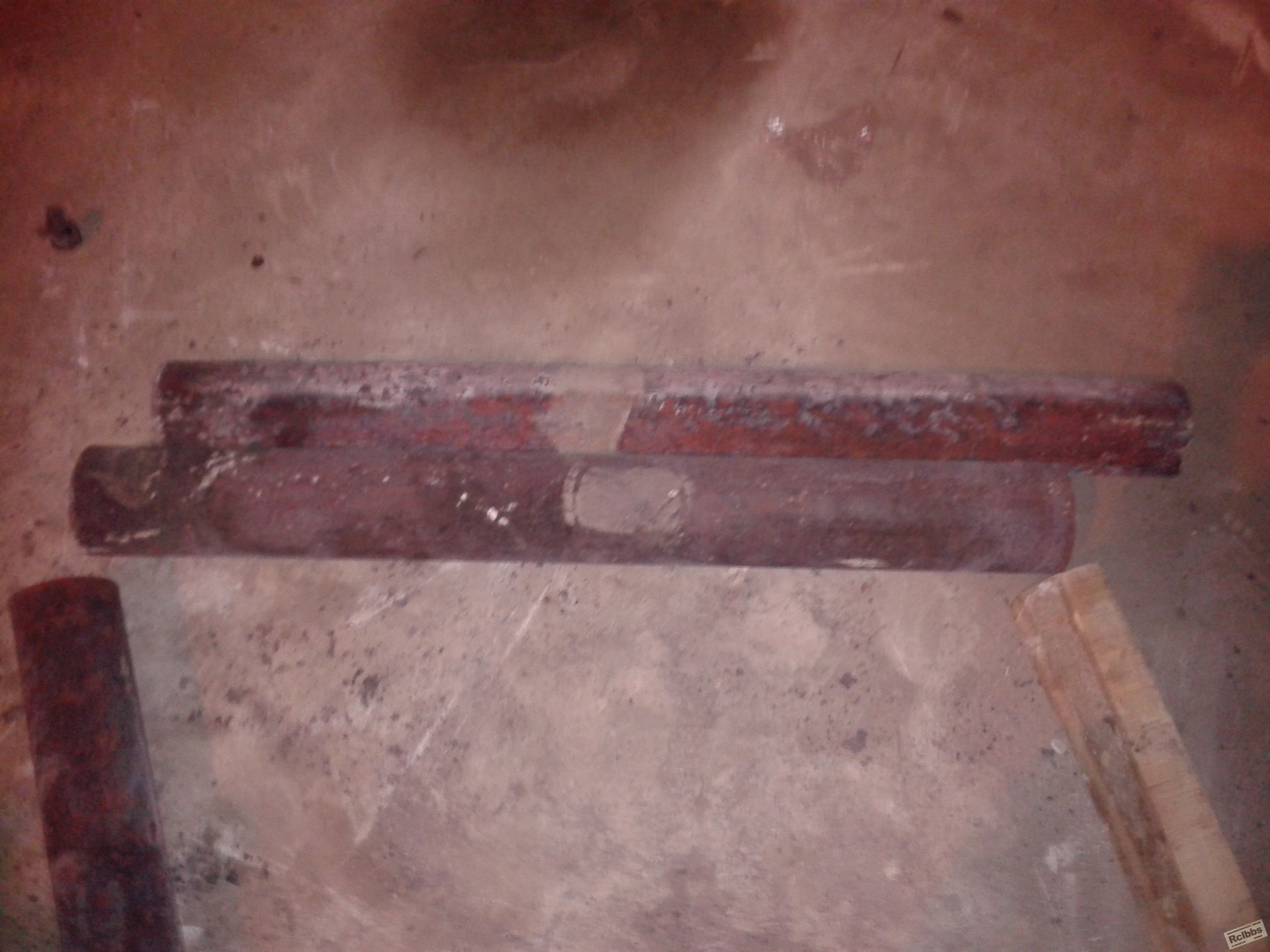

我用的是小台车炉干的棒料45#,淬火后硬度是61左右,用的死便携硬度计测试的。
测试棒料的两个端面硬度是60多,测试棒料圆柱面硬度很低,所想问下便携式的硬度计可以测试圆柱面吗,怎嘛才能测试准确。

发表于 2013-10-3 09:46:57 | 显示全部楼层
可以!但要保证被测表面光滑、平整。

发表于 2013-10-17 19:38:16 | 显示全部楼层
便携式的说明书不知道你看过没有   它测平面而且重量要在5KG以上吧  表面还要很光洁  才能测得准    最重要一点你硬度计用硬度试块测看有多少误差    本人就有一台  用的郁闷

发表于 2013-10-18 09:29:45 | 显示全部楼层
把表面打磨好,一般硬度差不多

发表于 2013-10-18 22:12:51 | 显示全部楼层
你的两端面是不是经过加工的,比如锯、车过的?在圆柱面被测点磨的深些、光滑些检测会更准确的。

发表于 2013-10-29 11:48:29 | 显示全部楼层
一方面是要磨好,另外,也要每次用标准试块检验一下
