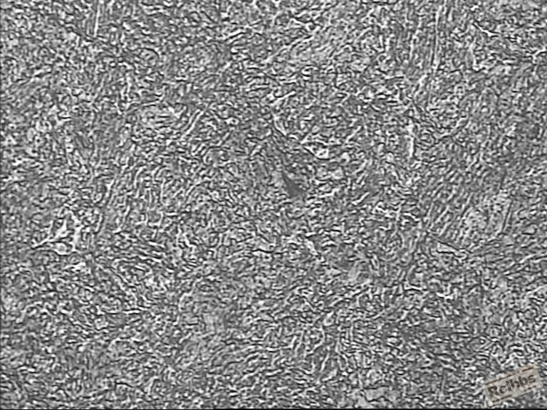

此产品是渗碳淬火,除心部硬度低,其余检测项均结果,请教各位是原材料淬透性低原因造成的吗?我们的淬火温度是830-840度,材质是22CrMoH
心部图片
心部图片

你是保证淬透性钢啊,端淬做过没,材料确保的情况下,说一下你的产品尺寸与用油,大家帮你分析

组织正常,要求心部硬度意义在何处?心部硬度常规能检查吗

`是保证淬透性钢,淬透性J15:33,产品就是重载车桥罗伞锥齿轮,使用的是快速淬火油,请问这个心部组织合格吗?

厂家要求心部硬度为33-42HRC,我们检测结果为31HRC,我使用洛氏硬度仪检测的。

这个是保证淬透性钢,怎么可能会淬不透呢,芯部组织应该没有硬度要求把,简单的调质也可以到要求的

这个心部组织没有任何问题,再用标准试块校验一下你的硬度计

渗碳淬火的话, 渗碳后芯部应该就达到硬度了, 何况后面还有淬火呢

关键现在心部硬度不合格,要是没淬透吧,心部组织应该不是这样的,应该有大块的铁素体?不明白啊?

淬透性J15:33,属于下限硬度,从组织和硬度来看,油的冷却速度低的可能性大。

组织正常,看一下成分和冷却介质!

是,考虑一下你的淬火温度的准确性,然后检查一下淬透性……

是的,端淬值在下限,这与材料有关,你的组织是没什么问题的,从类似产品看你们的装炉方式是叠置?中间插芯棒保证内孔尺寸?

如果是单件压淬的话,请查一下油的冷速。

检查一下化学成分,是不是含碳量下限呀?!!

从金相组织上看心部是低碳马氏体+多量贝氏体+少量铁素体,属于淬火温度偏低,检查一下淬火温度及仪表。
