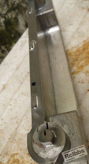

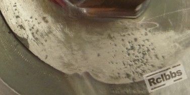

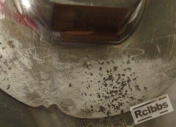

大家好请各位帮我看看这是什么情况
这个是铝合金模具配件 要求在50-52
现在50度
1020真空淬火 590度回火3次
客户冲货不到2000件出问题了 就是麻点
出问题的地方是进料口附近
目前就只是出现麻点
请问有没什么办法解决
已经重新下料 这个还要急着用

发表于 2013-9-24 10:20:50 | 显示全部楼层
像腐蚀疲劳形成的点状剥落。

发表于 2013-9-24 11:16:22 | 显示全部楼层
10077001 发表于 2013-9-24 10:55
谢谢 这种腐蚀一般怎么造成的 硬度是不是高了
铝合金模具回火温度还要高一点,硬度再做低一点比较好。

发表于 2013-9-24 18:19:15 | 显示全部楼层
这是一个表面侵蚀的问题,是表面受到高速冲刷、粘着和腐蚀(铝液与材料反应)所致。
可能原因有:熔融金属(铝液)温度太高、熔融金属流动速度太快、表面质量不佳、流道设计不当、同时也不排除热处理不佳和原材料差等原因。具体原因需要具体分析。
建议:尽量调低熔融金属的温度和流动速度、改善流道设计、做表面处理(如氮化或氧化)并检查材料和热处理质量。
如果简单一点,建议做表面处理(如氮化或氧化)。

谢谢 这个材质的确没问题做过光谱 热处理工艺控制的也没问题 现在做下氮化试下  就在不几天前 有套专做电机芯的铝合金模冲了4万货 做完氮化冲货不到一千反而起了麻点这个也是最后回火加降面然后继续用  目前已经冲很多天货了
