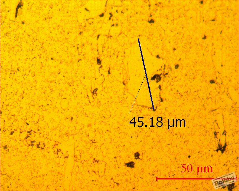

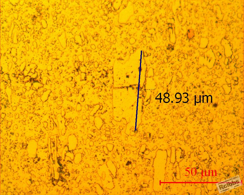

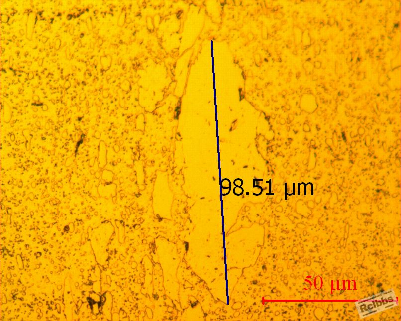

材料:cr12mov
尺寸状态:电渣重熔,出厂规格是Φ20mm圆钢,车削Φ19*50mm, 再球化退火。
问题:成型过程中发现易产生拉伤裂纹。
腐蚀剂:纵向剖面   5%硝酸酒精

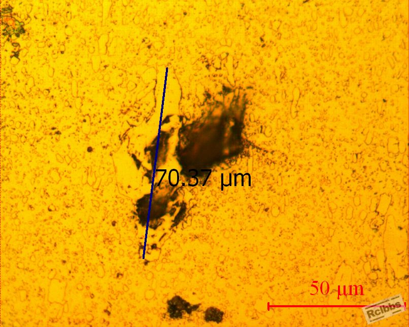

疑问,请专家解惑:
1.用这种腐蚀方法对吗?
2.碳化物粗大是出产就存在还是退火产生的?目的要判定是哪道工序产生的
3.气孔实属正常现象吗?
不知道今天是否中秋放假中,请专家赐教,感谢。。
碳化物粗大
碳化物粗大
有气孔
有气孔
这是CR12碳化物标准金相图谱的标准
这是CR12碳化物标准金相图谱的标准
发表于 2013-9-20 11:12:29 | 显示全部楼层
   图上所示粗大碳化物是属材料冶炼过程成分不均匀,在浇铸钢锭时碳化物从液相大块析出。后续的锻造工序存在注重工件外部成型,忽视锻造对材料偏析现象的改善作用,没有将碳化物改变成均匀分布状态,一般性退火很难消除这种不良形态的碳化物。
   建议在材料购入阶段严格把关查看原始组织,对碳化物尺寸(大小)、分布(网状或带状)依照相关标准控制,阻止不合格原材料的进入。

发表于 2013-9-20 13:34:57 | 显示全部楼层
1、用5%的硝酸酒精腐蚀方法正确;
2、Cr12MoV的碳化物就是这样子的,板厚越大碳化物约大,要判断是否粗大或超标,请参考GB-T 14979和GB-T 1299标准。
3、从图片看,这些黑色状的东西不是气孔,大部分是抛光中碳化物的脱落,还有少部分是试样没有擦拭干净,也有极少部分的夹杂物。
同时,据我所知,市面上Cr12MoV材料没有经过电渣重熔的,不要被人忽悠了。
签到天数: 301 天
发表于 2013-9-20 14:11:35 | 显示全部楼层
是否合格跟你件的规格有关系,件越大碳化物级别也会随之变大;碳化是共晶碳化物,是素材冶炼和随后锻打的原因,不是退货环节的事情,如果要细化碳化级别的话,还需在锻打和预热处理环节做文章,例如固溶+细化!

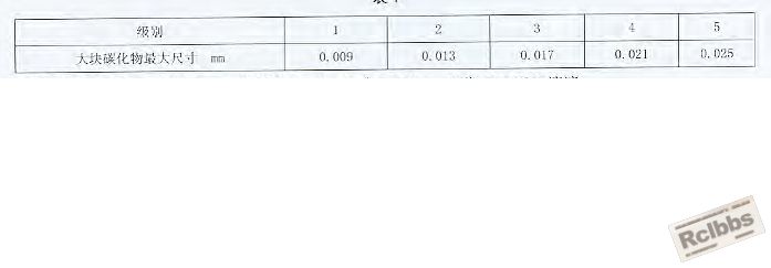

 楼主| 发表于 2013-9-21 08:20:00 | 显示全部楼层
wqt5281 发表于 2013-9-20 14:11
是否合格跟你件的规格有关系,件越大碳化物级别也会随之变大;碳化是共晶碳化物,是素材冶炼和随后锻打的原 ...
出厂规格是Φ20mm圆钢,车削Φ19*50mm 料段再退火。
这是CR12碳化物标准金相图谱的标准
这是CR12碳化物标准金相图谱的标准
这是CR12碳化物标准金相图谱的标准
 楼主| 发表于 2013-9-21 08:27:20 | 显示全部楼层
water2080 发表于 2013-9-20 13:34
1、用5%的硝酸酒精腐蚀方法正确;
2、Cr12MoV的碳化物就是这样子的,板厚越大碳化物约大,要判断是否粗大或 ...
回water2080
1.出厂规格是Φ20mm圆钢,车削Φ19*50mm 料段再退火。
2.孔洞是有深度。
3.电渣重熔 是经销商介绍的,说是国内确实很少用这个工艺。

发表于 2013-9-21 10:07:09 | 显示全部楼层
你说的标准是JB/T7713《高碳高合金钢冷作模具钢的显微组织评级》,Cr12型钢大块碳化物级别的评定;第一不知道您的材料是否用于模具制造,如果是,要求很严格的话大块碳化级别一般应大于3级算合格的,您的材料是存在一定问题;希望楼主在放大一百倍的情况下看一下共晶碳化级别(共晶碳化物不均匀度,按GB/T14979-1994标准,第四评级图),共晶碳化物级别按您的规格不应大于3级为合格

wqt5281 发表于 2013-9-21 10:07
你说的标准是JB/T7713《高碳高合金钢冷作模具钢的显微组织评级》,Cr12型钢大块碳化物级别的评定;第一不 ...
感谢,就是应用模具冲压成型上,所以要求相对严格点。
