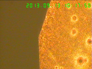

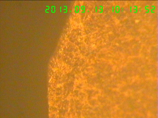

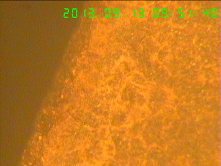

    昨天拍的脱碳图片不清楚,今天上午又重新做了一下。零件滚道与油沟(砂轮退刀槽)交界处有脱碳,脱碳层深度0.04mm,该区域为非磨削区,是什么原因导致的呢?
滚道与油沟交界处400X
滚道与油沟交界处400X
滚道与油沟交界处100X
滚道与油沟交界处100X

炉子的问题,我以前也遇到过,一个轴承套圈淬火后表面有5丝脱碳(网带炉),最后检查发现是炉子漏气
发表于 2013-9-13 15:07:24 | 显示全部楼层
其实我觉得用数码显微镜拍的照片效果不好,建议如果是做分析的话还是用黑白的比较好
