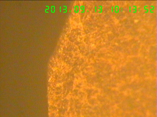

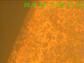

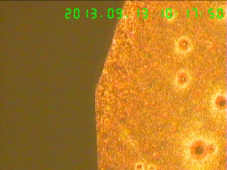

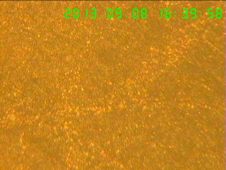

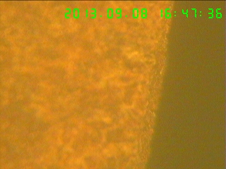

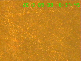

    附件是我们加工的一批产品,客户在检测时,判定带状碳化物>2级不合格(第1、2张)和滚道表面脱碳(第3张),脱碳层深度0.005mm~0.01mm,请大家帮忙判定一下。
芯部-滚道表面
芯部-滚道表面
400倍-芯部
400倍-芯部
400倍-表面
400倍-表面

发表于 2013-9-12 14:25:50 | 显示全部楼层
看不清楚。。。。。。。。。
 楼主| 发表于 2013-9-12 16:00:40 | 显示全部楼层
签到天数: 144 天
发表于 2013-9-12 16:58:08 | 显示全部楼层
LZ金相很不清楚!
个人认为:带状碳化物判定说的过去,脱碳之说有些牵强!可再与客户好好沟通下……
发表于 2013-9-12 17:12:08 | 显示全部楼层
qlf_126 发表于 2013-9-12 16:58
LZ金相很不清楚!
个人认为:带状碳化物判定说的过去,脱碳之说有些牵强!可再与客户好好沟通下 ...
同意您的看法,没有脱碳,知道没有
发表于 2013-9-12 17:16:58 | 显示全部楼层
我也没看到脱碳啊。可以看看更高倍的照片
签到天数: 30 天
发表于 2013-9-13 10:01:03 | 显示全部楼层
碳化物带状出现比较明显的网,所有判定二级,关于脱碳却没有明显的白亮层
发表于 2013-9-13 11:12:03 | 显示全部楼层
看起来稍微有些贫碳吧,最好用显微维氏硬度计打一下硬度,依照硬度来决定是否贫碳
发表于 2013-9-13 12:46:54 | 显示全部楼层
表面有黑色组织,是屈氏体层,可以判断为脱碳
 楼主| 发表于 2013-9-13 13:07:49 | 显示全部楼层
今天上午重新做了一个样件,滚道与油沟(砂轮退刀槽部位)有脱碳,脱碳层深度0.04mm
登录/注册后可看大图
登录/注册后可看大图
登录/注册后可看大图
签到天数: 261 天
发表于 2013-9-13 13:46:58 | 显示全部楼层
朋友可以说处理过程中出现了非马组织,但是个人认为非马并不一定要有脱碳现象,仅仅是非马,个人愚见!

发表于 2013-9-14 16:28:06 | 显示全部楼层
从照片看带状应该是合格的(1级),注意应该在100*下评定,网状为2级可以。表面脱碳问题可以用显微镜从碳化物减少测量,也可以用光谱做表碳评价。总之GCr15 处理控制不好表面容易脱碳。
 楼主| 发表于 2013-9-15 07:55:26 | 显示全部楼层
888888 发表于 2013-9-14 16:28
从照片看带状应该是合格的(1级),注意应该在100*下评定,网状为2级可以。表面脱碳问题可以用显微镜从碳化 ...
昨天和客户沟通后,碳化物不均匀客户不追究啦,脱碳还是不行。谢谢!
 楼主| 发表于 2013-9-15 08:00:49 | 显示全部楼层
谢谢指导!碳化物为什么要在100倍下评定呢?JB/T 1255中,网状碳化物是在450-600倍下评定呀?上次我也听一同事说是按100倍评定,但是不知道是什么原因?
