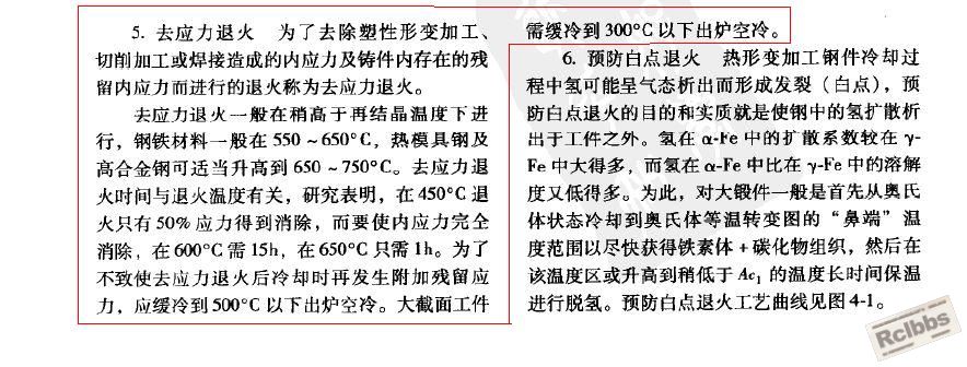

    去应力处理是轴类产品或棒料调质后校直的常用工艺,无论何种牌号材料,必须掌握两条:1.使用温度不得超过调质期间的回火温度(保证强度硬度不因该工序后下降);2.在不超出回火温度前提下尽量使用较高温度,无法使用较高温度则必须延长时间。
   建议这个问题翻翻书,《热处理手册(第四版) 第1卷 工艺基础》里面说得很清楚:
