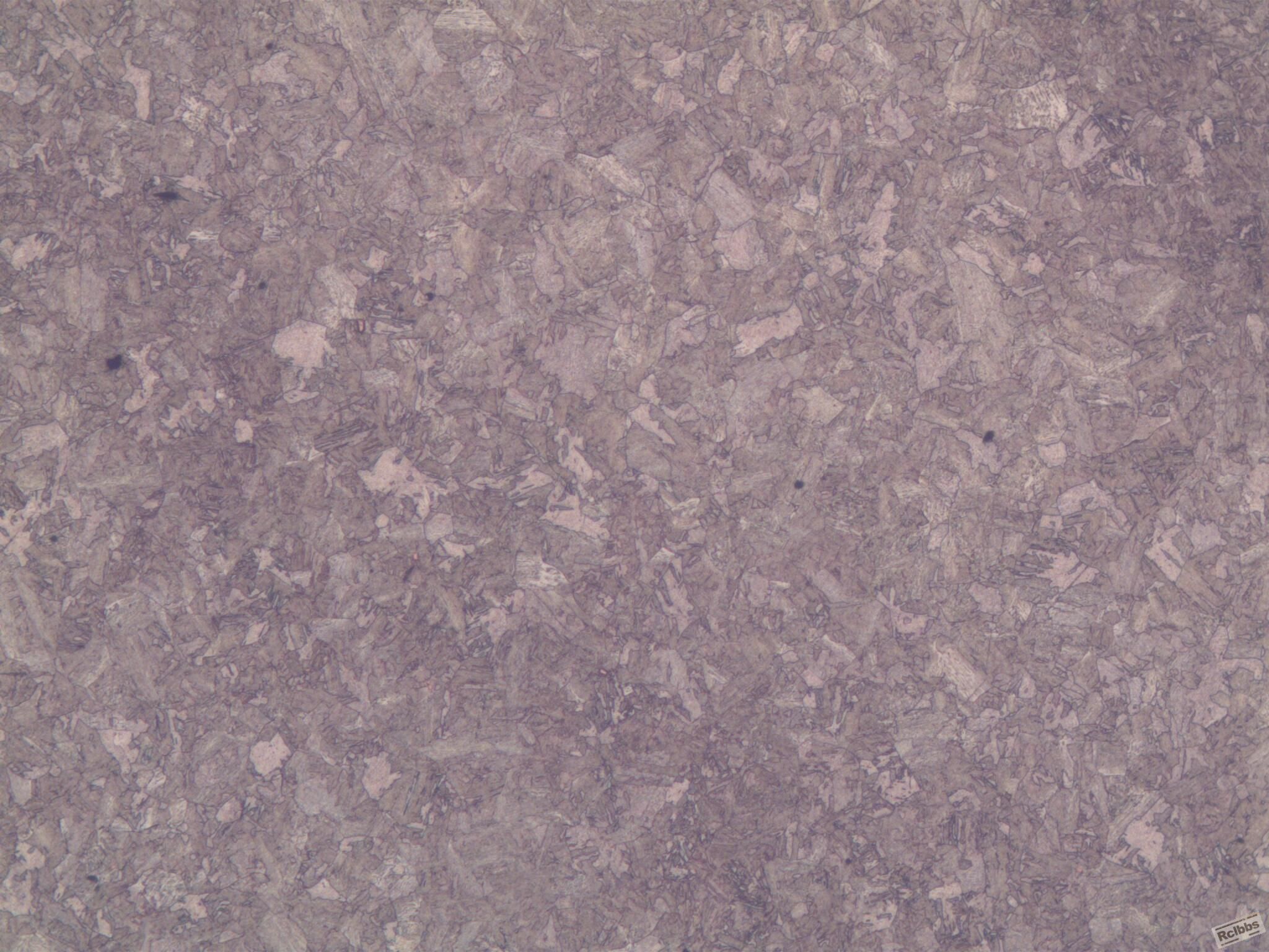

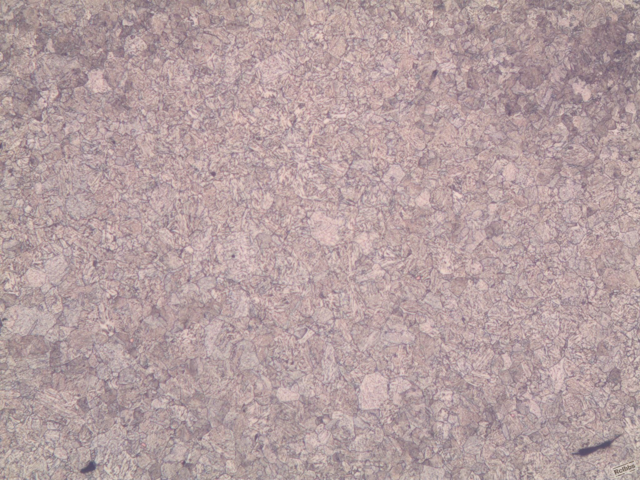

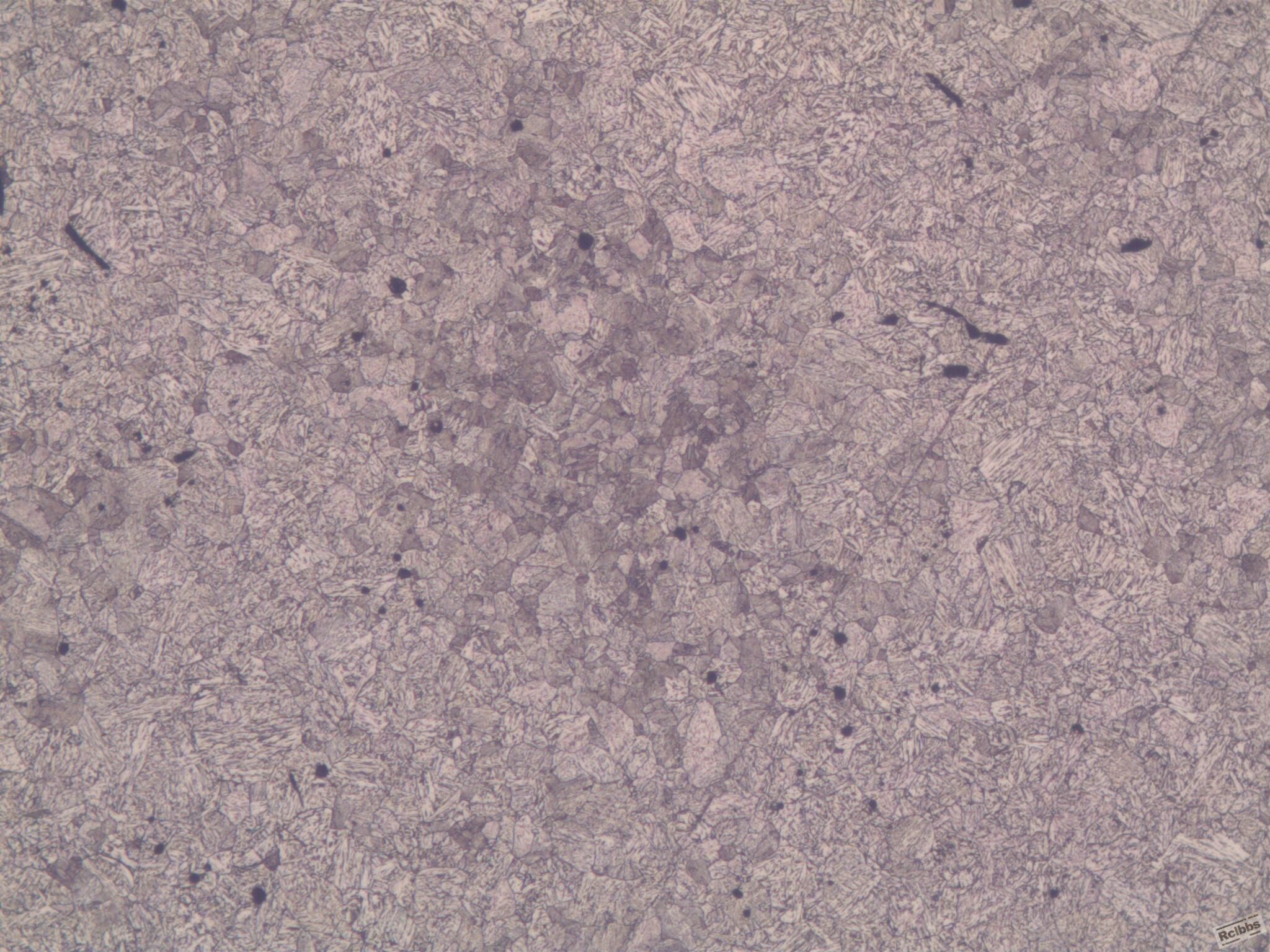

20MnMoNb锻件,调质处理。组织怎么判断
外表面
外表面
外表面组织
芯部
芯部
芯部组织
内表面
内表面
内表面组织

发表于 2013-8-30 19:46:58 | 显示全部楼层
你这是调质的还是正火的组织
签到天数: 6 天
 楼主| 发表于 2013-8-30 23:06:28 | 显示全部楼层
签到天数: 362 天
发表于 2013-8-31 08:56:00 | 显示全部楼层
defoez 发表于 2013-8-30 23:06
调质组织。上面有交代。
我看着怎么有点像正火的组织呢,求高人解答
签到天数: 611 天
发表于 2013-8-31 15:59:18 | 显示全部楼层
表层是保留马氏体位向的回火索氏体,心部有块状铁素体,
发表于 2013-8-31 22:09:12 | 显示全部楼层
怎么看着外表面还有铁素体?看起来是未溶铁素体,淬火加热温度低了吧?
签到天数: 6 天
 楼主| 发表于 2013-9-10 10:51:08 | 显示全部楼层
是不是淬火的时候加热不足,芯部温度没上来
签到天数: 125 天
发表于 2013-9-10 16:46:43 | 显示全部楼层
第一张图片放大倍数多少,怎么看着有点像正火态,贝氏体
发表于 2013-9-10 22:28:21 | 显示全部楼层
前辈 第二张 是否有贝氏体?
签到天数: 611 天
发表于 2013-9-11 10:57:38 | 显示全部楼层
zhzhuihuo 发表于 2013-9-10 22:28
前辈 第二张 是否有贝氏体?
第二张没看见
签到天数: 33 天
发表于 2013-9-12 10:55:27 | 显示全部楼层
淬火组织,效果好像不是很好,每一张有块状F,淬火温度有点低,图二除了块状、先析F外还有先析T,说明冷却也不是很好。
签到天数: 539 天
发表于 2013-9-12 11:29:25 | 显示全部楼层
师父领进门 发表于 2013-9-12 10:55
淬火组织,效果好像不是很好,每一张有块状F,淬火温度有点低,图二除了块状、先析F外还有先析T,说明冷却也 ...
这是多少倍的?100X。我觉得也像正火组织。第二张图,块状铁素体明显。
签到天数: 112 天
发表于 2013-9-23 13:31:58 | 显示全部楼层
发表于 2013-9-23 19:41:46 | 显示全部楼层
赞同, 三张金相图片看下来,都有为溶的块状铁素体,淬火温度偏低,或者是保温时间过短造成的,你有打过硬度吗?
发表于 2013-9-23 19:46:14 | 显示全部楼层
我没看出来有贝氏体,上贝氏没有,下贝氏体也没有,请你赐教一下
发表于 2013-9-23 19:48:57 | 显示全部楼层
图二中,你是指偏中心部位,颜色较深的那一部分是托氏体吗?
